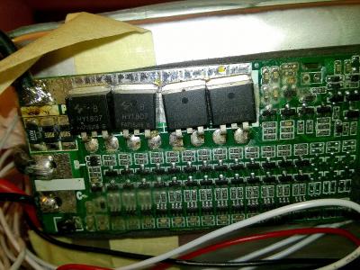

Всем привет!
Есть батарейка, у которой БМС при вырубании по току не врубается обратно, пока зарядник ей не воткнешь.
Соответственно два вопроса: можно ли такое победить и можно ли сдвинуть порог отключения по току (мб там тоже шунт)?
PS пока не разбирал и не смотрел что там - может, мои вопросы вполне уже изучены наукой

У меня три батареи и только одна из них после срабатывания BMS не включается обратно при отсоединении потребителей.
Т.е. - она сработала, на ячейках 56В, а на выходе 37В. Ткнешь на секунду зарядник - она заработала, не ткнешь - кати ТС до розетки. Чет мне так не нравится  :-(

Ты синий может? Полностью заряженная батарея. Едем в горку, даем газу до отказу. Ток 60А - БМС "обесточивает" потребителя. На силовых контактах батареи после этого 36-37В. Обратно БМС не включается, пока не ткнешь на секунду зарядник.

Да, все как я написал. 37В на снятой батарее. Контроллер работает с другой батареей без проблем. В момент отключения на выходе где-то 51-52В (т.е. это не отсечка по напряжению).
Добавлено 11 Окт. 2015 в 11:34
А как вообще в БМСках организована защита по току? Есть шунт?

[user]*[/user], можно шунт залудить немного, как в контроллере, это сдвинет порог срабатывания, только надо быть уверенным, что выдержат феты(или поменять на более мощные)

Короче, разбираем, смотрим феты, если надо - меняем, если нет - сразу лудим. Вас понял.
niggah
#15
Ну, скажите что нить про эти феты
И что из этого шунт? Слева от фетов? Или с другой стороны платы между B- и С-?
niggah
И можно ли допайкой отсутствующих элементов сделать из этой BMSки 14S?

феты HY1807 75в 85а 7.5мОм в два раза хуже irfb3077, примерно 10а на фет, 15а в пике, с охлаждением можно  больше
шунт - резисторы r005 - можно допаять в параллель, уменьшив итоговое сопротивление на 1/3 -1/4
можно допайкой увеличить количество каналов,  там вроде нулевые резисторы надо еще убрать где это требуется, они закорачивают неиспользуемые каналы
вот только где вы возьмете мелкую 6-ти ногую хрень? разве что с другой бмски
