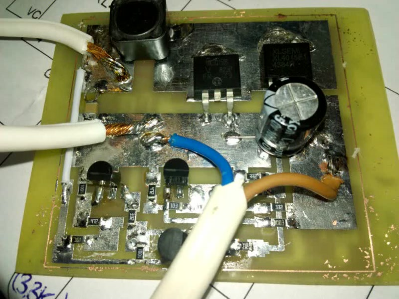

Разрабатываю простейший контроллер зарядки а-ля МРРТ. Помогите понять очевидное.

Впаял.
Добавлено 12 Окт 2015 в 17:38:50
Напряжение на резисторе 5,1ОМ  0,57В.
Добавлено 12 Окт. 2015 в 17:41
На микрухе 24-0.57=23,4 примерно.

Пока сделайте вот что - в разрыв провода с выхода DC к + Акк. , вставьте свой резистор 0,33 Ом ... и попробуйте замерить напряжение на нём при зарядке... Цифры скажите мне, пожалуйста... ( может удастся ток зарядки померить).
...." Впаял резистор 1.32 Ом, на нём падает 0,51В." - УЖЕ лучше....DC-DC пытается поддерживать напряжение на своём входе....
Соедините последовательно 5,1+1,32 и повторите измерения на ВХОДЕ DC-DC...( говорим о НЁМ, пожалуйста..)...

0,64В падает на резисторе 6,42 Ом.
Добавлено 12 Окт. 2015 в 18:11
На 1-й и 5-й ногах чипа 23,7В примерно.

[user]Ivan_[/user], прошу же -ГОВОРИТЕ НАПРЯЖЕНИЕ НА ВХОДЕ DC.... , а не падение напряжения на резисторах...Не ужели трудно....
Не обижайтесь - я нервничаю...

Я сомневаюсь маленько в точности измерений на импульсных делах....
Добавлено 12 Окт 2015 в 18:14:33
К стати, полярник С1 сейчас стоит 100мк на плате.
Добавлено 12 Окт. 2015 в 18:15
Фото девайса, к стати.
варп
5,1 Ом - Uвх.dc=23,4V
1,32 Ом - Uвх.dc=23,49V
6,42 Ом - Uвх.dc=23,7V
Это хорошо...., и не спроста....
[user]Ivan_[/user], сомневаться не надо - это моя забота.. :)

[user]Ivan_[/user], я просил же - В СХЕМЕ НИЧЕГО НЕ МЕНЯТЬ.... Я для кого это пишу???? Блин...
Не нужен там большой электролит....- от него вред один.... :facepalm:

Впаял резистор 0,33Ом в цепь зарядки аккумулятора, напряжение на нём 1В примерно постоянки кажет. Но это мало информативно, там вед импульсный ток. Без оФцеллоскопа делать нечего тут в измерениях.
Добавлено 12 Окт. 2015 в 18:26
Электролит отпаивать? Я сомневаюсь, что это поможет. На выходе блока питания ещё круче электролит стоит.
варп
[user]Ivan_[/user], электролит поставьте как на схеме.... Выводы пока не делайте - я потом поясню где Вы думаете с ошибками....
Но дела, вроде, не плохо... Если не трудно ещё пару измерений надо очень сделать... Есть возможность?

Электролит отпаял. Работа схемы сильно изменилась. Сейчас от БП 24В ток потребления всего 0,17А. Ну попилим ещё девайс. Но через час я уже спать захочу. Не уверен что у меня дома есть 5мк/25в.

Скоро закончим на сегодня...
Сейчас - вставляем 6,42 Ом , измеряем и записываем напряжение на ВХОДЕ DC.
За тем - увеличиваем R6 на 200 Ом, и вновь  измеряем и записываем напряжение на ВХОДЕ DC.
За тем - уменьшаем R6 на 200 Ом, и вновь  измеряем и записываем напряжение на ВХОДЕ DC.
Результаты - в студию....
Уже большое спасибо за проделанную работу...

Хорошо...Теперь -

Гы ... а я говорил, что при настройке SMD - не удобно...
Ну уменьшите хоть... - НАДО ПОСМОТРЕТЬ - напряжение "привязки " изменится или нет...
