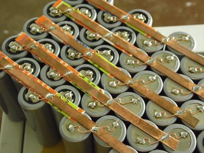

Нужна BMS для батареи Li-ion 13S6P (LG 18650D1), симметричная 25-30А (отдача/зарядка), с порогами 3.0 - 4.35V, и балансировкой элементов. Также приветствуются минимальные габариты.
Направьте, пожалуйста, в нужную сторону!

[user]SGorin[/user], почему именно симметричная?
http://li-force.ru/catalog/bms_4-35.html
Большой зеленый самокат.
SGorin
Свою батарею брал как раз в LiForce.
С BMS - http://li-force.ru/catalog/bms/bms_hp13s.html
Но в их магазине не нашлось BMS c балансировкой элементов с порогами 3.0 - 4.35V. Типа, нестандартные напряжения...
Взял без балансировки...
Теперь хочу найти вариант с балансировкой. Может, какие-нибудь модели SmartBMS умеют?

Прошу тоже помощи с БМС кой.
На эту тему огромное количество постов, каждый изготовитель хвалит свою БМС...  Столько перечитал - до сих пор не понял ничего!
Если уделите минутку  - пипец как благодарен буду (жаль не бывает раздела для платных консультаций - щас вот реально готов заплатить)
Итак:
36 вольт;
Вкачивать в мотор - максимум 30 ампер:
Синие цилиндры headway 10 ампер LiFePo4
Сколько заряжать - не знаю - нужна ручная настройка, поскольку БМС будет на борту - нужна High Speed Charge для пауз в 10-15 минут днем и Low версия на ночь.
И еще очень понравился экранчик у Lion (который в Крым ездил) -  там видно каждую ячейку.
Мне нужна такая функция.
Плюс что бы можно было восстанавливать ячейки вручную, дозаряжать и так далее)
В общем нужна самая навороченная БМС ка, если возможно, без использования Компьютера (максимум андроид)
Заранее благодарю,
С уважением,
LIST
poraboloid
12S LiFePo4 стандартная бмс, с током разряда от 50 ампер, током заряда тоже под 50 ампер.
Насколько я помню у хедвеев 2С зарядка максимально.
Значит 40 ампер для двух параллельных ячеек.
Лучше конечно на 20-30, чтоб запас был небольшой, нагрузка на элементы меньше.
Для поячеечного контроля вывести дополнительный шлейф балансирный и подключить на него пару целлогов.
При необходимости можно на него-же цапануть модельную зарядку, или подзарядить отдельные ячейки небольшим током.
Snaiper
А насколько я помню - для большинства хедвеев 5С заряд и 10С разряд. Для HP - 10C заряд и  25C разряд.
В любом случае обычная бмс на 50А должна подойти. Если будет двухканальная - учитывать токи з\у.
Насчет остального уже написали.
Мониторинг напряжения это к селлогу обращатся.
Для добивки вручную - вывести отдельные балансировочные разьемы.

poraboloid
Не совсем так.
Нормальная бмс с нормальными ячейками прекрасно работает без всего остального.
Но если ячейки начинают ощутимо разбегаться - начинаются проблемы с долгой балансировкой.
При этом напряжение на ячейках может кратковременно подниматься до 3.9 вольт.
Или же при неисправности бмс ячейки могут быть перезаряжены - переразряжены.
Целлоги тут - аварийный метод ручного контроля.
Ну а поячеечная зарядка - процесс вытягивания сильно посаженных элементов, это устранение симптомов (но не причин) разной заряженности ячеек.
БМС следят за ячейками, для этого они и созданы.
Но заряжать каждую ячейку отдельно через нее невозможно.
