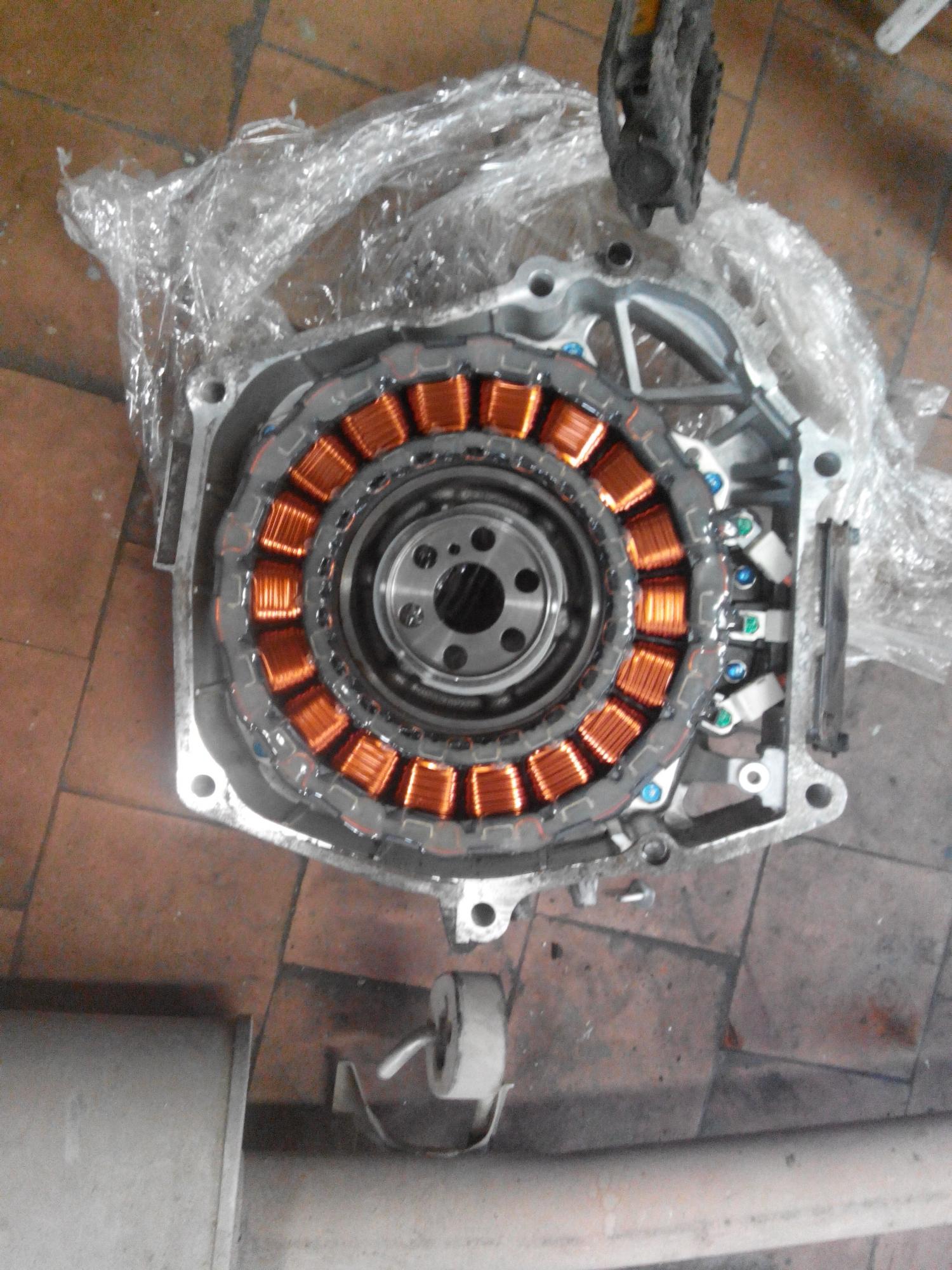

Есть в закромах такой вот моторчик. У кого какие мысли на этот счет? Был ли у кого опыт по подключению этого зверька?
Gostya
думаю опыта такого особо не было ни у кого тут) вообще неплохой наверно моторчик, с родной электроникой не факт, что использовать можно, возможно родные igbt расчитаны на достаточно кратковременную работу, тогда надо свой инвертор делать или готовый покупать...напряжение предполагаю не меньше 300 вольт, можно проверить покрутив его чем-то и посмотреть сколько в режиме генератора будет выдавать...сколько весит это чудо?

20 кило выдает при штатном напряжении если не ошибаюсь в 180 вольт. Увесистый) Килограмм 20, не меньше. Есть кое какие мысли на счет него... Можно электро-квадроцикл собрать, или в кроссовик впихнуть.
evmax
Предыдущая версия этого мотора выдавала 15 киловатт. В этой версии япы сделали сечение провода прямоугольным, тем самым плотнее уложили витки . Грамотный подход. работаю автомехаником в хонда клубе, и периодически наблюдал много подобного рода интересностей... У Ниссана тоже есть наработки в плане элетропривода, устанавливающийся на машины начала 2000-х годов

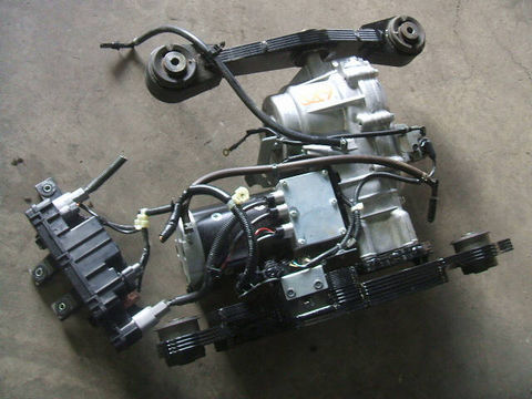

Старичок, фактами руководствуйтесь. Эмоции на второй план. Цитирую: читал... Написано. Если есть иная информация, глагольте! Последнее фото внимательно посмотрите.. Похоже, что это от стеклопод'ьемника? Или вы лично в руках держали этот мотор с редуктором?)))

Если 180 вольт с батареи идет, совсем не факт что после инвертора это уже не 300-400. Там 90+% что стоят igbt, а их смысле меньше 300вольт использовать нет. Скорей всего там как в приусе, стои буст повышающий, потом уже инвертор...если свой инвертор делать, можно датчики холла поставить и по ним управлять.

Думаю, речь шла о заднем моторе полноприводного NIssan March

В интернетах нашёл инфу, что эти задние двигатели в системе "e-4WD" предназначены даже не для вылезания из грязи, а для лёгкого ассиста при движении по не очень стабильному покрытию до 40км/ч. Насчёт конкретно Ниссана инфы не нашёл, но у других обычно этот двигатель заднего моста имеет мощность порядка 3..4.5кВт, что гораздо больше похоже на правду, чем 750Вт.

evmax
Добавлено 14 Окт. 2015 в 10:18
Да-да... Именно он.

Читал на ниссановском форуме. На форумах, как и здесь много чего можно вычитать, как правдивого, так и не очень:-) .  Судя по габаритам, когда его видел собственными глазами, он был примерно 15 - 20 см в диаметре, и см 30-35 в длинну.  Очень похож на сервоприводный мотор. Не думаю, что он особо мощный... Мощность, считаю, это не особо важный показатель. Крутящий момент - это уже поинтереснее... Крутящего момента для полноприводного квадроцикла думаю вполне будет достаточно, учитывая разницу массы ниссана, и квадроцикла.

генератор имеет привод от ДВС для запитки мотора заднего моста скорей уж
http://cars.negrov.net/articles/4wd-nissan/ тут написано что в заднем мосте мотор

Как работает - это понятно. Характеристики нужны. Спасибо за интерес:-)

Генератор не интересен. Интересен мотор, который питается от генератора. Точнее характеристики на выходе из редуктора.
Gostya
Интересно увидеть потроха генератора))) что касается мотора,надо смотреть на магнитах он или с последовательной обмоткой возбуждения или он бесколлекторный вообще?. Его и форсировать по напряжению наверно можно...
