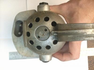

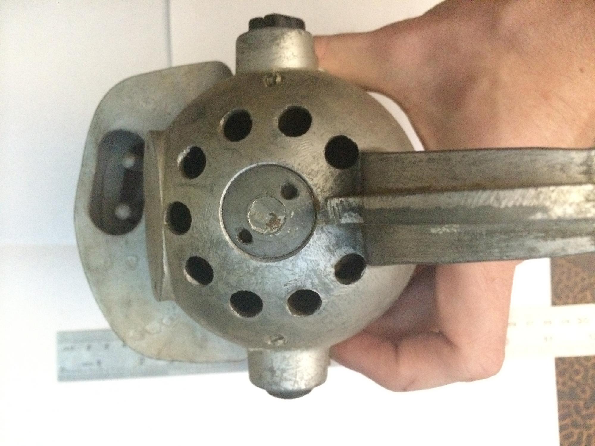

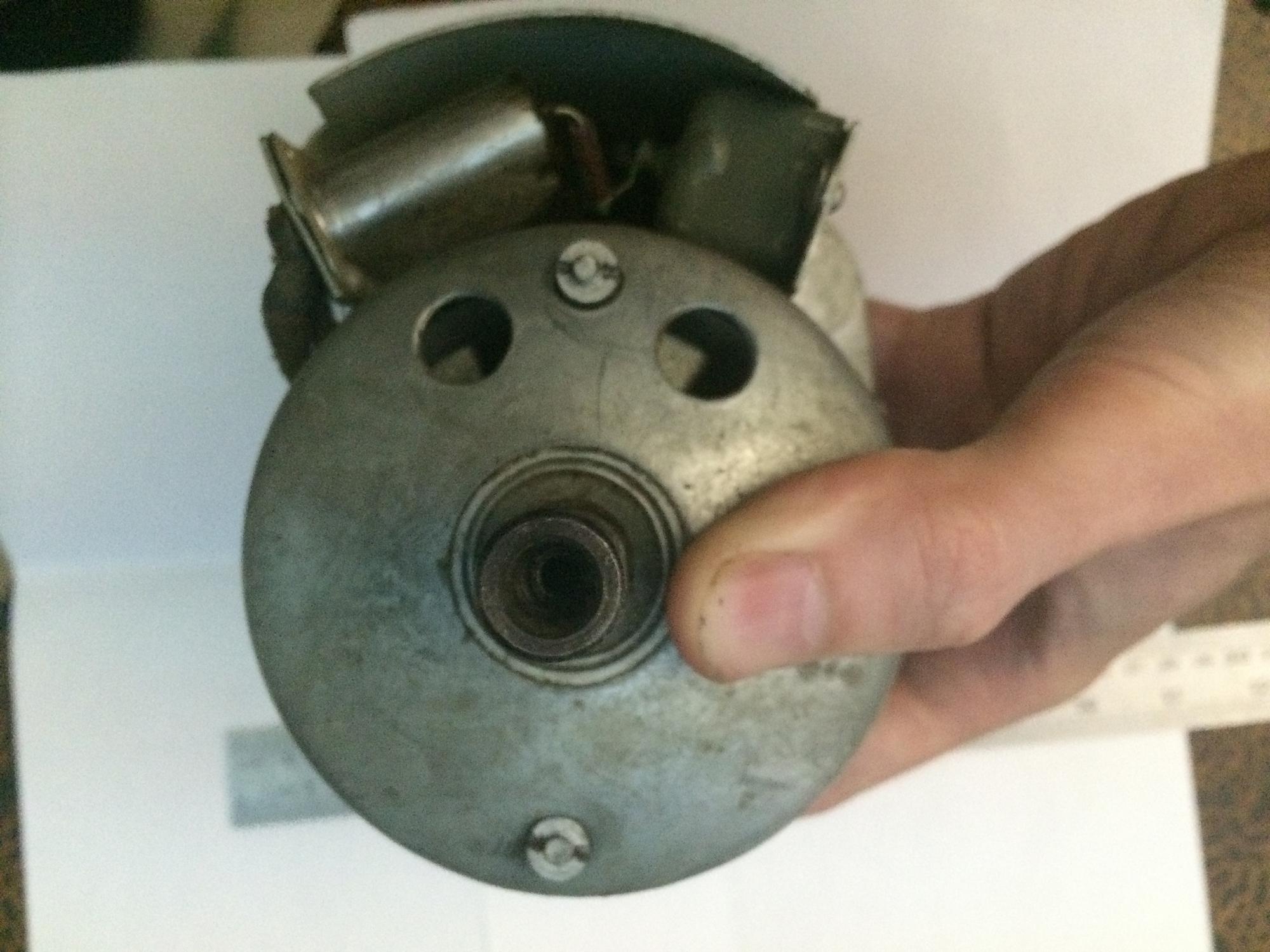

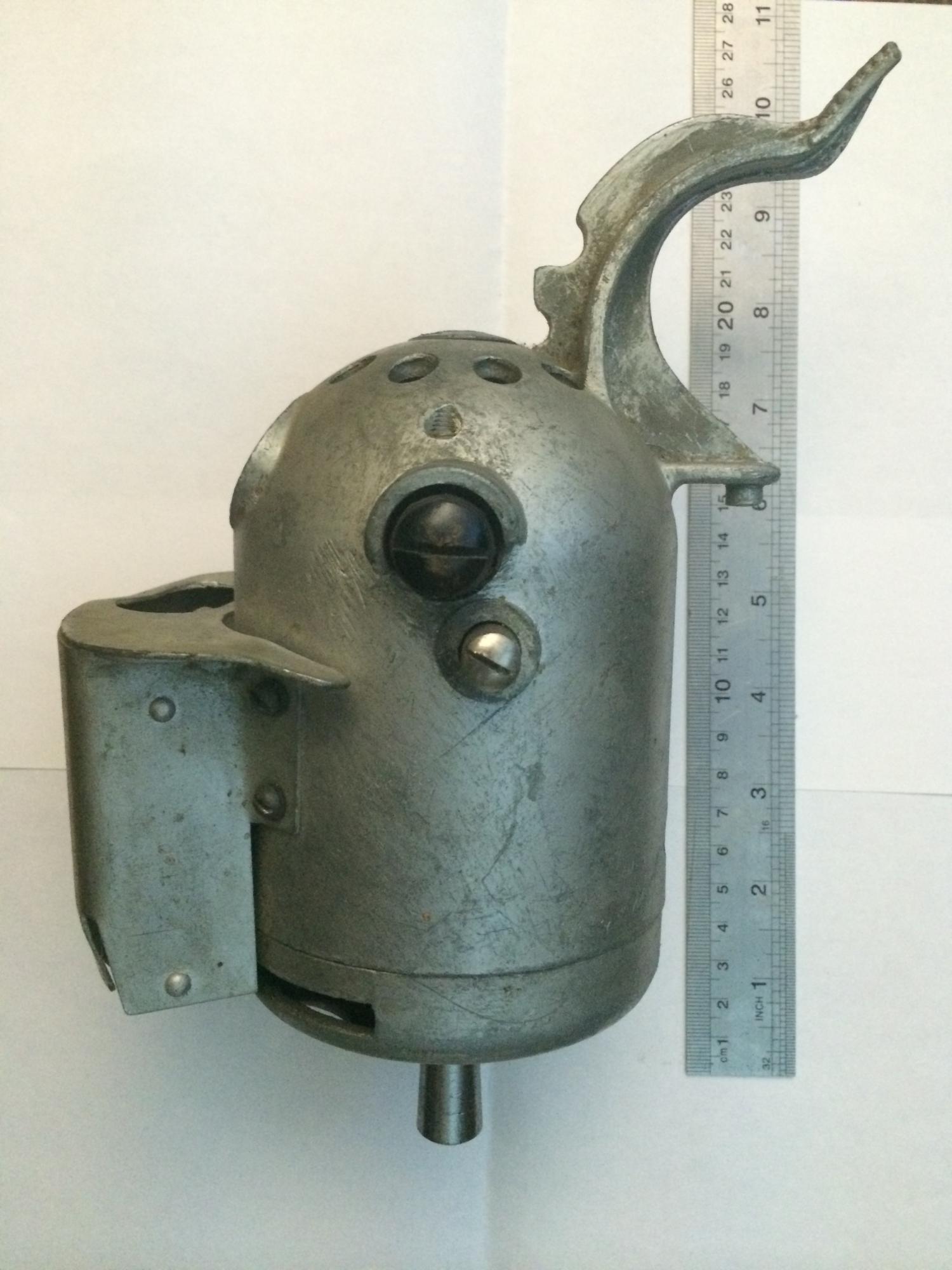

Нашел на антресолях несколько моторов советсткого производства, оставшиеся с дедовских времён. Помогите разобраться кто есть кто и на сколько они могут быть полезны в электротранспорте? У меня их несколько типов, буду выкладывать по одному.
Итак, мотор №1
Никаких внешних маркировок не обнаружил.

Если не ошибаюсь на втором фото кап виден. Предположу что асинхронник. Ватт на 50. К сожалению мощность в любом случае мала. Надо хотя бы 250-300Вт

Судя по размеру и весу там минимум 500 Вт должно быть.

Асинхронником не может быть. Асинхроннику щетки по бокам никчему. Предположу коллекторник ватт на 200 максимум, а скорее всего и послабее.

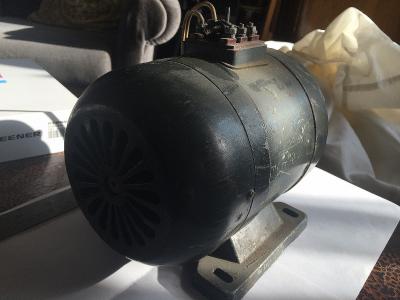

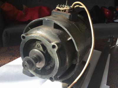

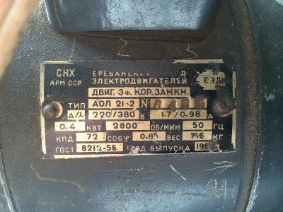

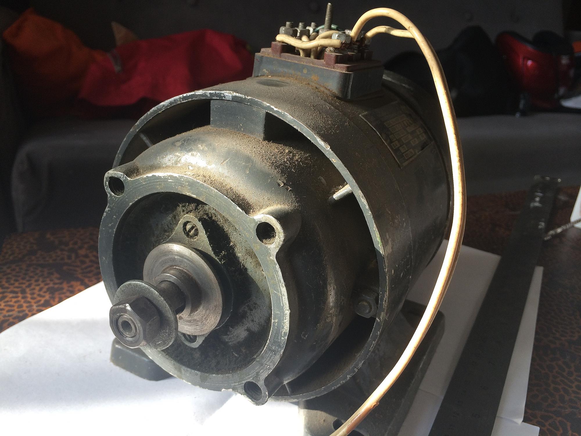

Мотор №2
Большой, тяжелый.
Судя по всему, 400 Вт, производство 60-х годов.
Для чего он может быть нужен?

[user]lmvlmv[/user], да, возможно эти щётки. Мб и коллекторник.
[user]Bikelectro[/user], если у вас будет контроллер для асинхронников, скажем куртис, то можно и байк сделать(перемотав ЭД), но контроллер весьма дорог. Можете загуглить.
Если хотите сделать простой элевел, то можете купить дешёвый аккумуляторный шуруповёрт или болгарку(с коллекторным ЭД) и сделать вел. В нете есть инфа что и как.

У меня на даче самодельный точильный станок из такого сделан.
Годах в 90x собирал.
На Эт нецелесообразен.

Похож на мотор от токарного-школьника ТВ-16

1 мотор,коллекторный,спецдвигатель,не общепромышленный,возможно,под напряжение до 42 вольт,чтоб не тряхонуло,когда держишь.Похож на привод машинки для стрижки овец,но...Разобрать,если толстым проводом намотан,то верно.
2 мотор применим для перекачки жидкости при установки крыльчатки,вентилятор,вообще,они проектировались как привод оверлоков(швейных машинок ножных),для точила на 3000 об/мин  ,используют сапожники,каблуки обтачивать.если что другое,то летит с него до боли в глазах.

Сделайте из него точило, точно не пожалеете.

Коллекторник постоянного тока однозначно. 2 полюса возбуждения. Примерно на 1500 об/мин. Полезная мощность - Ватт 70.

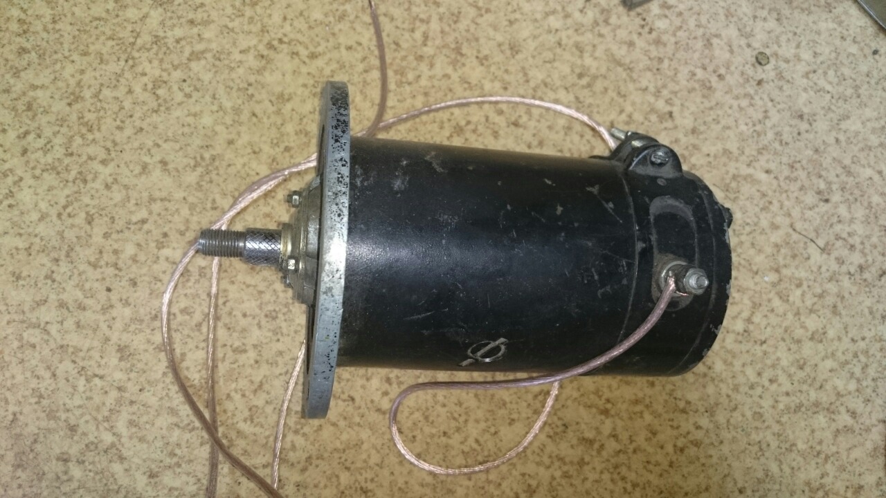

А вот с такого ничего не сделать?

Сложно сказать. 120 Вт примерно как у электровентилятора ВАЗ. Однако каков КПД имеет мэ-22 можно определить при замере тока потребления. Гугл выдает кашу из цифр: 7А, 14А и даже 28А. К примеру:

В помойку значит. У него размер больше чем стартер.

В помойку всегда успеете. Лучше в барахолку и продать страждущим. Заработаете на печеньки.

Нужно перемотать обмотку статораhttps://electrotransport.ru/index.php?msg=584942
