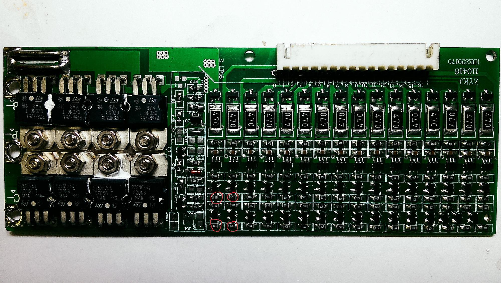

болгарин
Добрый день! Ещё вопрос возник тем, у кого есть такие БМС.
Интересует, в частности, номиналы выделенных резисторов. Вроде всё симметрично во всех плечах должно быть, а тут какие то другие номиналы. Подскажите, так и должно быть?
ДмитрийМver2.0
Это узел контроля за напряжениями, в первых ячейках другие номиналы, к работе бмс по порогам и токам это отношения не имеет, пороги верх/низ и балансировка задаётся буквами на пяти и шестивыводных ис, резисторы там ничего не меняют.
