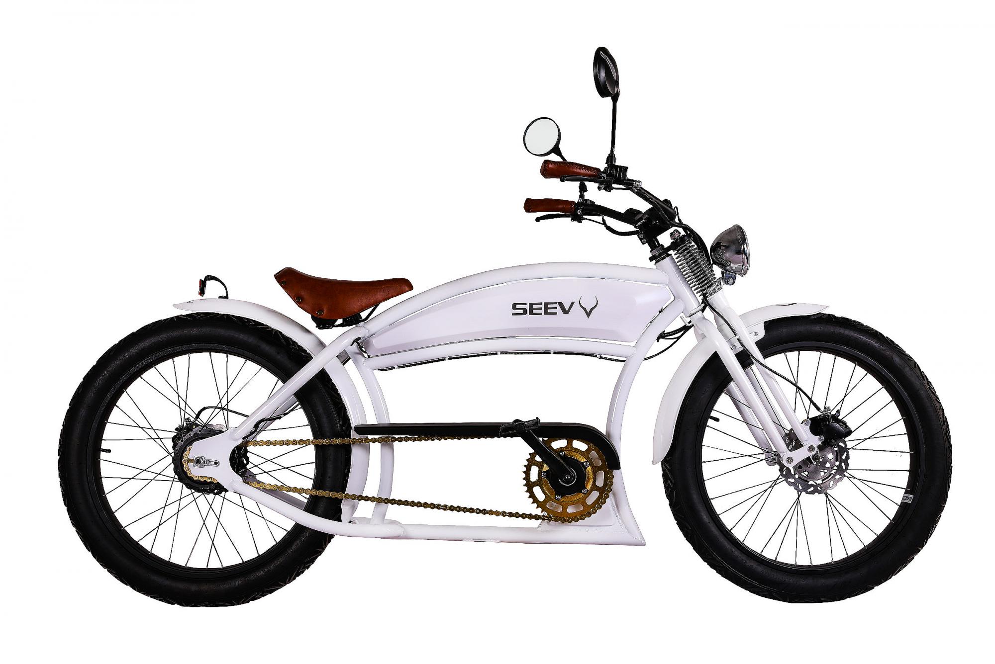

Stanislavchik
Видел такую недавно на ТАО, нуу кичёвая слегка  :-D
Там еще круче есть, в стиле заводных апельсинов: https://item.taobao.com/item.htm?spm=2013.1.20141002.8.37561bf6Uwpfid&scm=1007.10009.70205.100200300000001&id=561079384946&pvid=185d4982-48dd-40a0-be2b-5253f15620e9
Xимкинский
Уж больно буржуйская...
В такой за филёра примут  :laugh:
У танка свои правила...

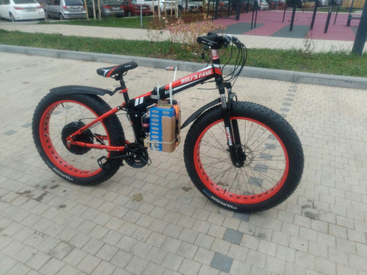

Владимир495
Мы сегодня испытывали Фетбайк с мотором 1500вт и самое интересное это тот, что смогли разместить компактно 20 LiFePo4 25А(73V25A).
Гоняли на нем минут 40, мотор успел нагреться до 53 градусов и Вольтаж просел почти на 1 вольт, на начало 66,6 в конце 65,7в, по разумному расстоянию это были дворы, и авто дорога, думаю где-то км 10 точно проехали.  Замеров не проводили. Было интересно как АКБ будет держаться в таком исполнении, и хочу отметить, чувствуется некая дополнительная устойчивость, вес акб ниже чем у других и тем он получился устойчивым. И пока нет переключателя скорости.

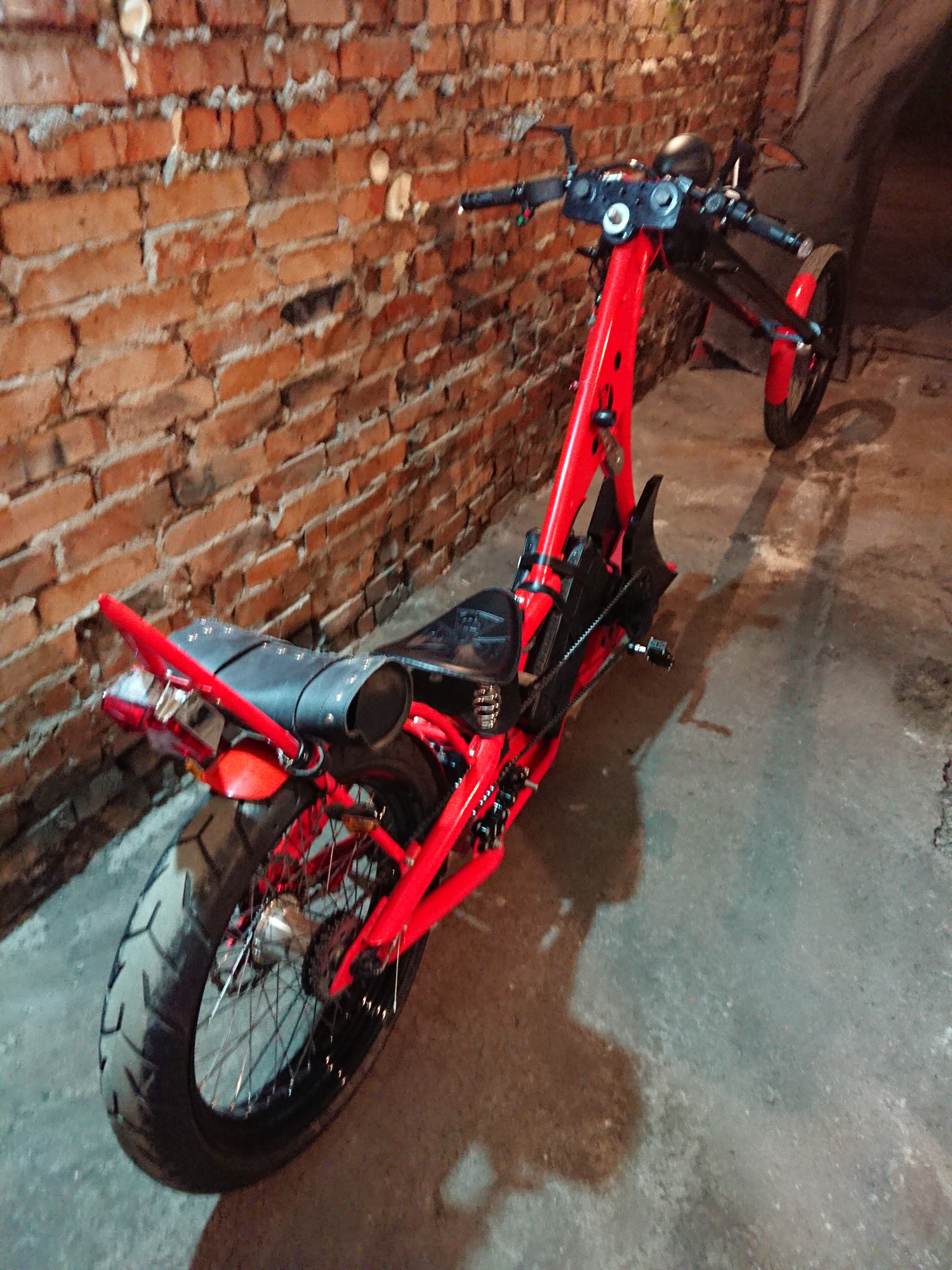

SteelWolf
#516
Vortex Kustom Chopper, Bafang BBSHD 1kW, LiFePo4 48V 20AH
Tonych
[user]SteelWolf[/user], вот это реально чоппер, респект =)

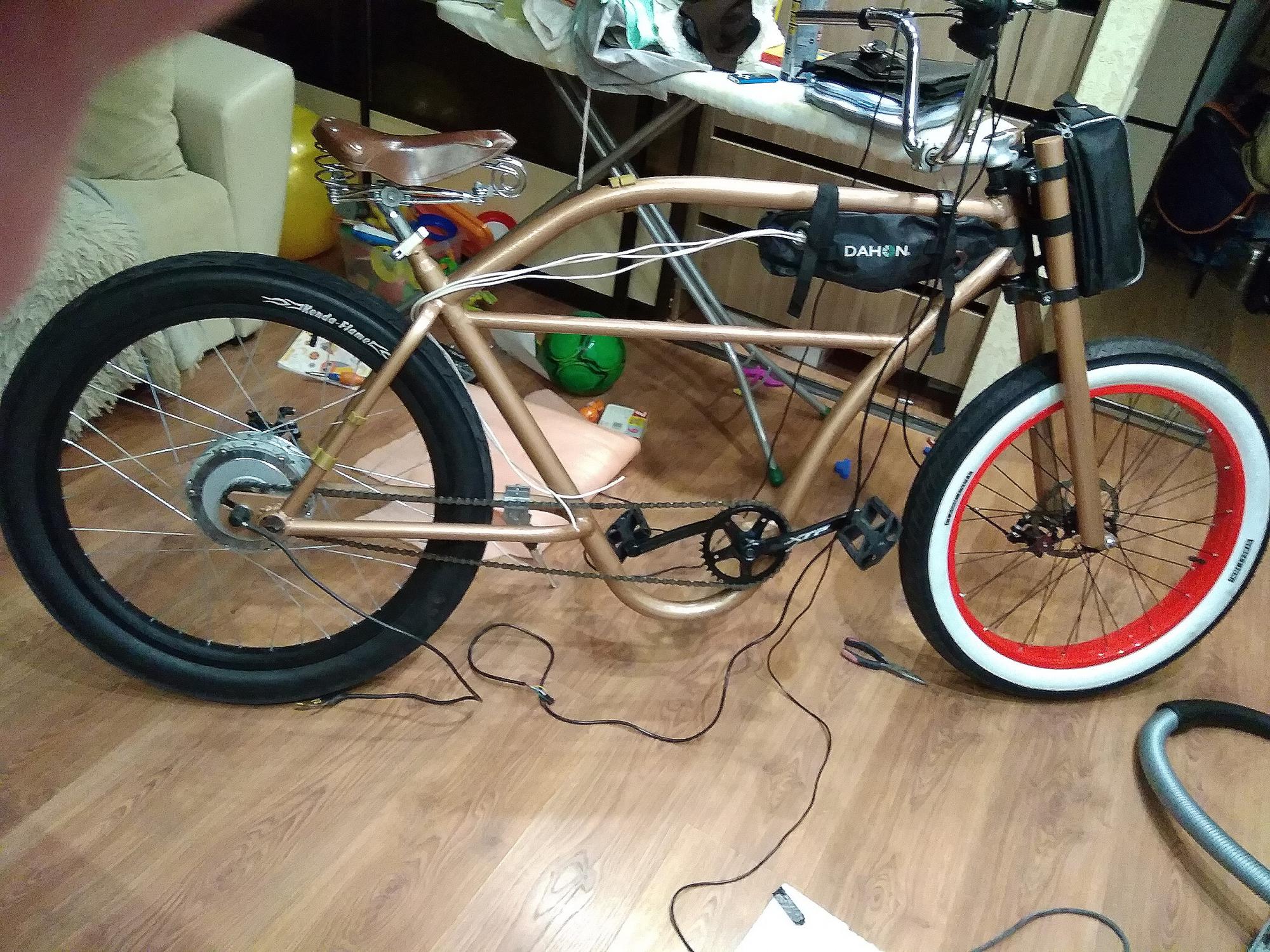

Stanislavchik
[user]SteelWolf[/user], Как тебе такая сидушка? Ездить педалить крутить удобно? Никак не решу под какую сидушку раму делать.
SteelWolf
Двояко на самом деле, с одной стороны, сидится значительно удобнее за счёт ширины и изгиба, по сравнению с B190. Просто как на мотоцикле однозначно лучше ехать стало, хотя и жестче, но это ладно, этожечоппер. Педали крутить в принципе тоже можно, но на приличных таких дальняках скорее всего ноги будут натираться местами. Много будет зависеть от геометрии посадки. В моём случае посадка сама по себе низкая, ноги вздёрнуты  до ушей достаточно высоко - сильно не шоркаю внутренней стороной по седлу. А вот при классическом более менее расположении седла и каретки скорее всего уже будут проблемы из-за ширины.
