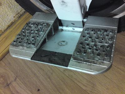

Друзья, подскажите, как вы боретесь со скользкими педалями в сырую погоду?
Я пришёл к тому, что клею на них полоски наждачной бумаги - но это решение одноразовое, после трёх часов уральской сырости они сами слезают/ссыпаются. Думаю уже приклеить туда небольшие кусочки наждачного диска, чтобы наверняка. Но может есть решение лучше?

[user]Dmitrys[/user], у меня она не держится... от сильного бокового давления слезает (и так с любым "вязким/резиновым" клеем).
в прошедшие выхи стесал нафиг ребра и наклеил наждачку на монтажный клей (он по идее не тянется когда схватит).
Под дождем пока не катал, но сегодня на одной ноге только в путь рассекал. Ранее, если ехать в сторону ноги на которой стоишь, стопа съезжала.

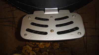

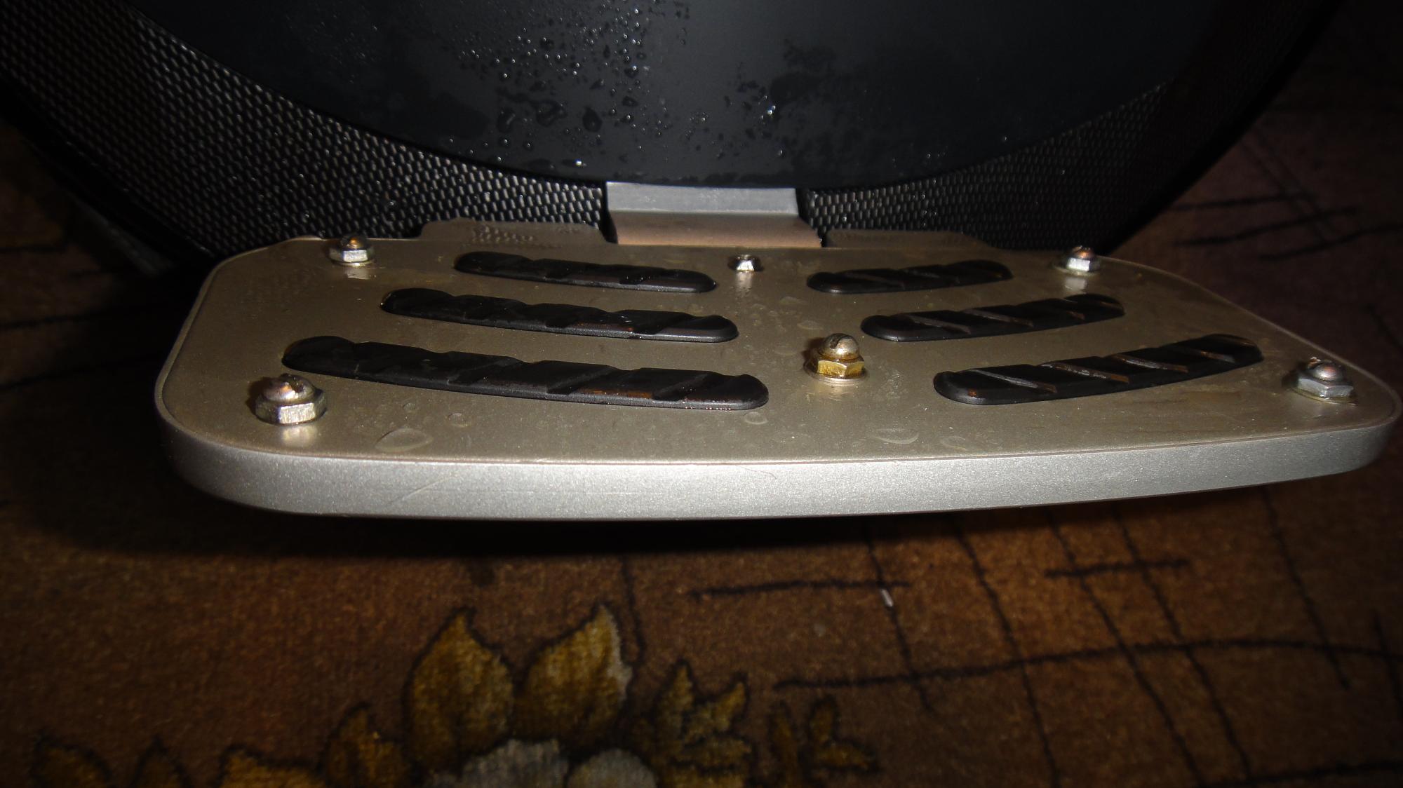

В наличии шкурки нет, да и как показывает практика, она зимой скорей бесполезна. Решил на педали МСМ4 все же насадить "шипчики".  Без них честно говоря очково пока было выезжать. На классических педалях все же не так скользко, как на ботоподобных (с резинками).
В общем куда либо ехать или заказывать мне не очень хотелось, поэтому использовал что было в коробке с -карандашами- крепежом.
Можно использовать обычные винтики от крепежа для компьютера, с шестигранной головкой (резьба кажется M3) - высоты шляпки точно будет достаточно (~2-2,5мм - зависит от наличия шайбочки).
Мне лично захотелось, что бы "шипы" были чуть выше - около 4мм. В итоге взял обычные винты с закругленной шляпкой, вместо шайбы надел гайку подходящей высоты и получил то что хотел.
Как бонус - подобный тюнинг несколько избавляет от пачканья боковин сложенными педалями (поэтому и хотел "шипчики" повыше)
Решение в домашних условиях проверил - работает. Правда босиком теперь особо не попользуешься :-D

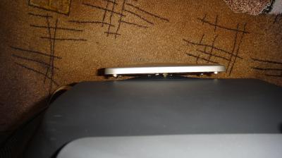

Фото:

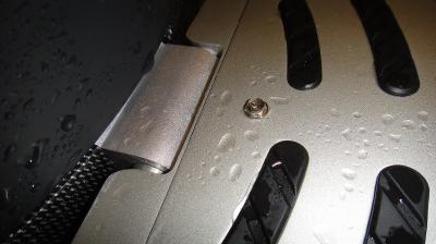

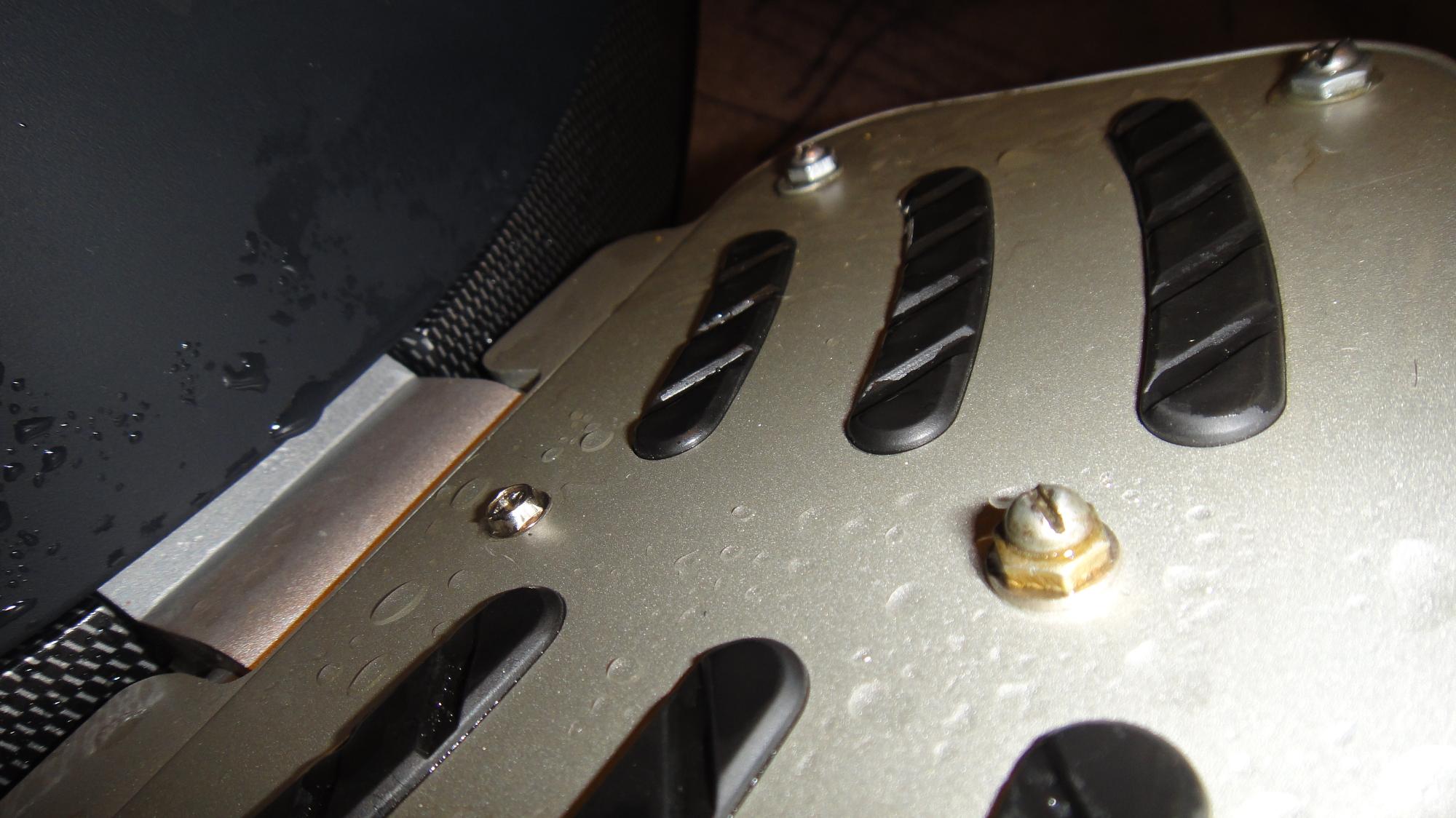

я сначала тоже так хотел, но хз шляпки скользкие или большие =)  Подходящих по длине велосипедных шипов не нашел, да и дорого. Купил стопорные винты + гайки(можно обычные или  самостопоряющиеся) стопорные винты дают возможность сделать высоту шипов на любой вкус, ну а гайкой саму педаль прижимаю =)  Если обычная гайка, то фиксатор резьбы еще надо явно, зато обычные гайки тонкие и торчать будут практически одни стопорные винты.
апдейт1
Обычных гаек в магазине чет не было, поэтому взял стопорные, а щас нашел 1 обычную дома. Прикрутил с ней, фиксатор резьбы может и не пригодится - надо поездить, пока и так хорошо держится. Можно даже стопорный винт вкручивать выкручивать чтоб длину шипа регулировать находу.
Просто самостопоряющиеся гайка больно высокая(5мм) не удобно все же, обыная 3мм + она немного ушла в отверстие под потайной винт(который там стоял раньше) для бота нужный винты и гайки на 4мм диаметр.
с самостопоряющиейся гайкой
с обычной
себе сделаю на обычных гайках, и винт стопорный можно купить с коническим концом
и вкрутить наоборот, будет совсем нормальные шипы(закручивать только не так удобно)
з.ы. цена всех манипуляций 25р

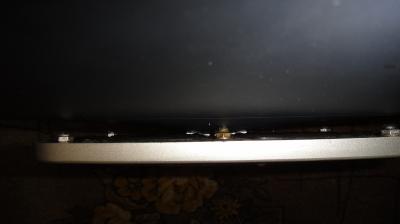

Пока химии на дорогах не много и в целом не так мерзко, решил сегодня испытать "шипы" на педалях - сцепление ОФИГЕННОЕ ! :wow:
В некоторых местах переносил в руках через жидкую грязь и после от обуви, все педали были в черно-коричневом дерьме. Ни намека на скользкость.
Потом, когда колесо переносил через переходы, я складывал педали и вторую функцию "шипы" отлично выполнили - боковины чистые.
Нашел кстати для себя еще один плюс - педаль можно ногой откидывать. Без "шипов" педаль очень плотно прилегала к боковине и ее было не подцепить ногой
По факту - "длинным" шип можно было сделать только крайний центральный, что бы педаль не прилегала вплотную, а под остальные "шипы" можно было использовать обычные компьютерные винтики, с шляпкой 2-2,5мм.

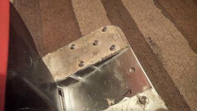

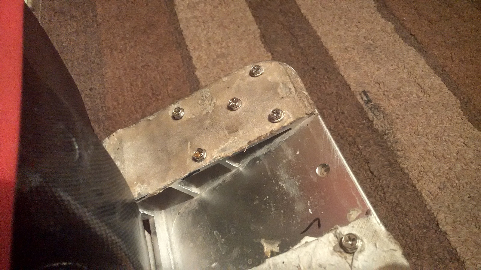

У меня колесо на гарантии, поэтому сверлить, пилить я не стал.. Вырезал из жести 4 пластинки, гвоздем пробил отверстия и приклеил на 2х сторонний  скотч.. Пока все нормально..

Решение оригинальное  :wow: Потом расскажи по ощущения, как оно будет через некоторое время.
У меня все, что касается двухстороннего скотча и самоклеющейся шкурки, не "взлетело" - из-за давления шкурка сползала.
В итоге посадил на монтажный клей. В принципе держалось как надо, но сам абразив быстро стерся и педали стали вообще нереально скользкими.
В итоге сделал как выше - вкрутил винтики с высокими шляпками - уже месяц полет нормальный  :wow:

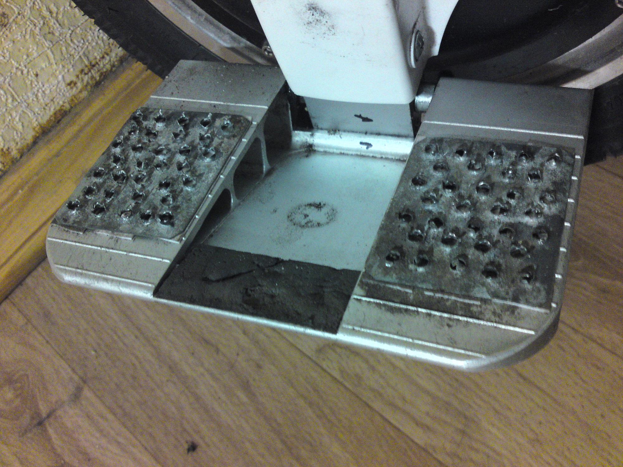

Dmitriy47
Нет!!!  Мне кажется нам ближе с вами вот этот инструмент
