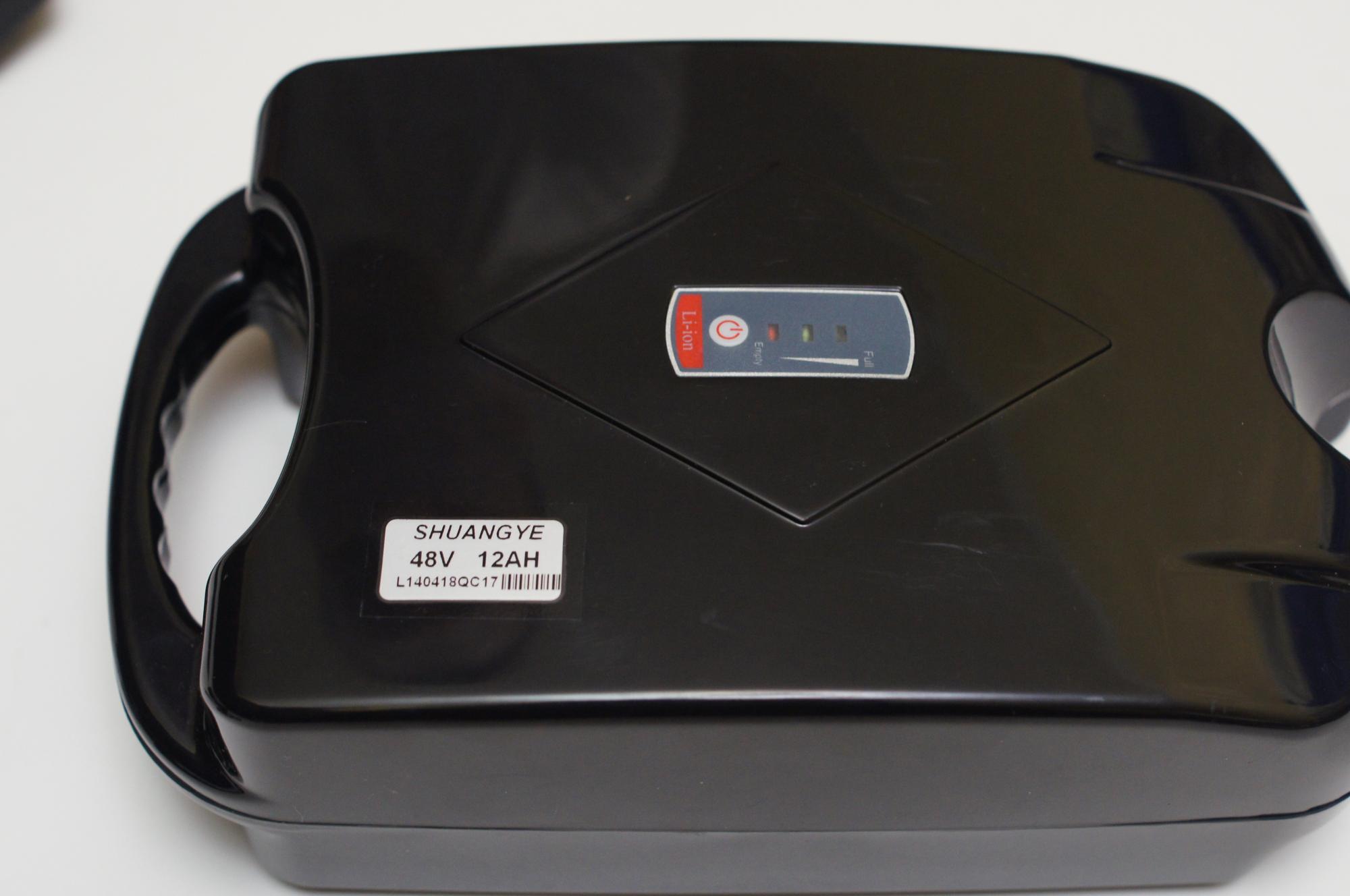

Батарея - лягушка LiPo 48В 12Ач.
Есть желание провести оценку работоспособности батареи. Батарей таких много, и определить какая из них хорошая, какая не очень, не представляется возможным в течение пары секунд, т.к. все они показывают при полном заряде хорошее напряжение. Ехать 40 км для того, чтобы оценить каждую батарею, тоже как-то не вдохновляет.
Планирую зарядить до конца, затем разрядить на шунт определенным током до отключения БМС. Засечь время разряда.
Может быть достаточно просто замерить внутреннее сопротивление? Но, мне кажется, полный разряд надежней. Прошу поделиться мнениями.
Какой ток использовать для разряда? Где взять шунт?)

Качество можно проверить измерением внутреннего сопротивления каждой ячейки через балансирные провода. Емкость только полным разрядом. Подключить модельную зарядку или две и ей мерять внутреннее сопротивление ячеек. Разряжать модельной зарядкой долго (если не использовать рекуперативную разрядку айчарджера), так что разряжать через ваттметр на что нить.

Читал методику замера вн.сопротивления по госту. Что-то очень сложно. Надо быстро, уже сейчас, замерять. Думаю, проще всего тупо количественно замерить разряд шунтом. Разбирать батарею, чтобы поячеечно замерить - тоже не вариант. Там же все залито герметиком, в термоусадке. Надо оценить батарею перед продажей, в общем. Вопрос, какой разрядый ток посоветуете? 1С, 0,5С?

Если это бизнес, то логичнее было бы сначала купить одну батарею на пробу, и протестировать ее всесторонне, потом закупать партию.
Замерить емкость через ваттметр, можно на электровелосипеде, можно на нагрузку (лампы, спираль в воду и т.п.), сравнить с заявленной.
Посмотреть какая просадка под нагрузкой. Я обычно так делаю: дал нагрузку 1А , замерил напряжение. Дал 10А, замерил напряжение. Разницу токов делим на разницу напряжений получаем сопротивление батареи, грубо, сравниваем с заявленым производителем.

Я беру лампочки 12v точечные светильники 50W, они стоят копейки, рублей 20/шт, к ним обязательно патроны, т.к. они греются до 200С при работе, пайка не держит, патрон еще рублей 15 с проводами. У меня 3 лампы последовательно (для батки 36в) дают нагрузку 4,5А. Купите 8 шт, будет нагрузка под 10А, и недорого.

Тут узел называется не шунт (это калиброванный токоизмерительный резистор очень малого сопротивления) а нагрузочный резистор. Делается или из нихрома или фехраля. Необходим токовый и тепловой расчёт, поэтому лучше использовать ленту так как площадь теплоотвода больше. Ток допустимый 3-4 ампера на квадрат, площадь исходя из 3...5 ватт на кв. см, если исходить из нагрева до 300..400 С. Подобные нагрузочные резисторы используются в системах пуска электродвигателей кранов и троллейбусов, там по 0,5..2 ома на изделие, типовой вид такой

[user]Электроник[/user], Я тестировал на разряд АКБ на эл.плиту используя все 4-ре комфорки и духовку на макс. Через амперметр контролировал  и записывал ток каждые 1о мин. и так до срабатывания БМС.Точно уже не помню,разряд длился примерно 2.5ч при токе 6-5-4 А Т,е ток падал и емкость составила прим-но 12.5 АЧ
