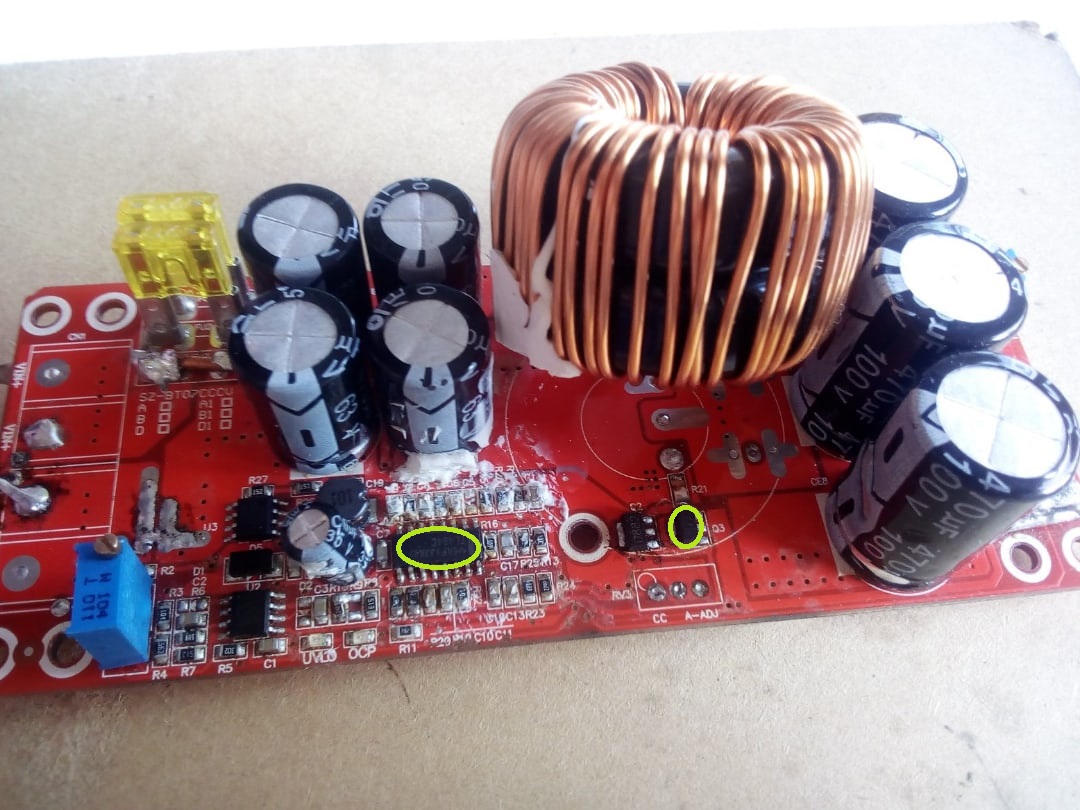

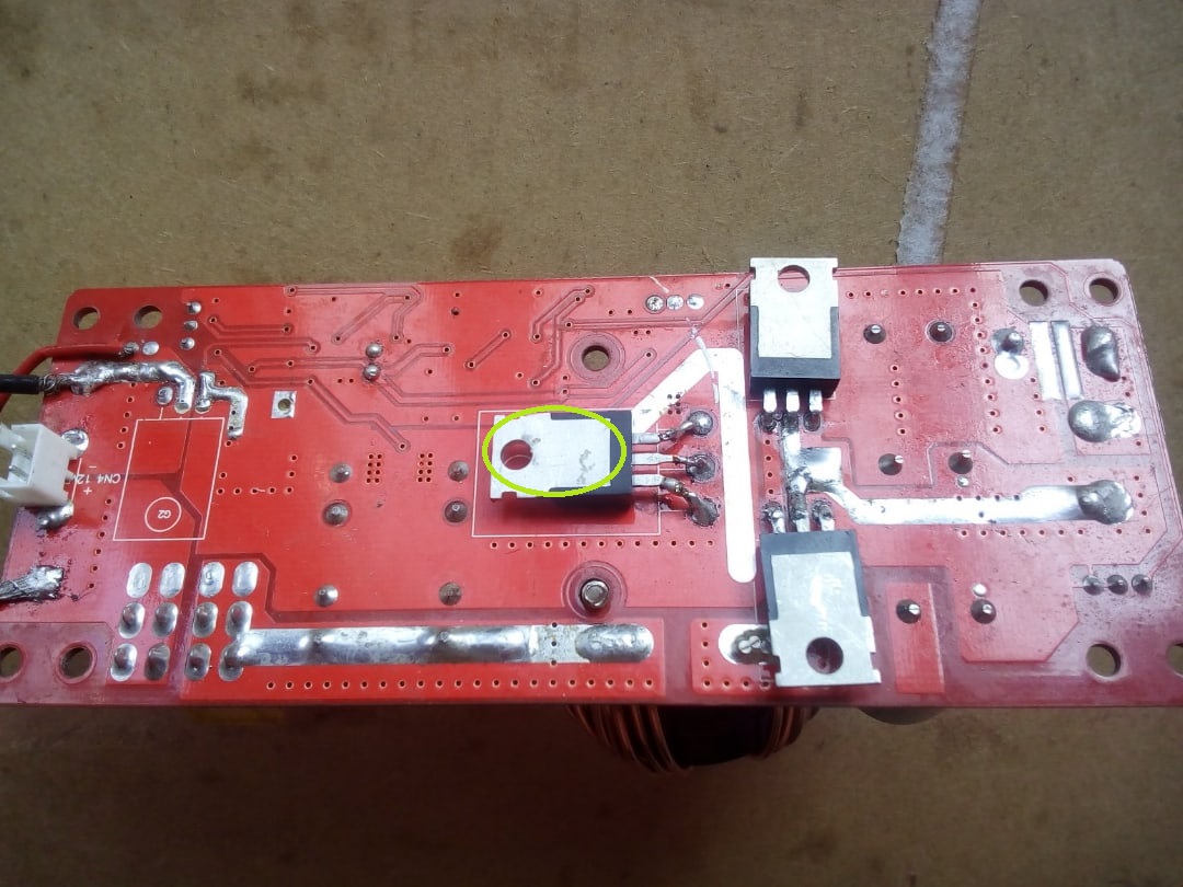

Всем здравствуйте! Пытаюсь починить сгоревшую в результате кз популярную повышайку с Али. Вроде бы, ничего сложного там нет, но почему-то не работает...
Что мы имеем? Заменил ШИМ-контроллер сгоревший тл494 на новый, потом еще раз на новый(лежал в запасе), транзистор B772, силовой ключ подкинул рабочий. Обвел на фото. Опорное напряжение есть, питание тоже На затворе ключа либо 0, либо он полностью открыт и ток тупо накоротко идёт через ключ, т.е. ШИМ всё равно не работает...  :-( Обвязку ШИМа проверил, всё целое, вроде. Резисторы в номинале, конденсаторы не звонятся. Можно ли еще что-то понять без осциллографа?
AlexS4
#9
ну так надо на 494 смотреть чем она занята и почему. если с нею какието непонятости после дэйташиита - есть великолепнейший дизайнгайд http://www.ti.com/lit/an/slva001e/slva001e.pdf?&ts=1590077665432
берем лабораторный источник cv=15V cc=0.2A
проверяем на 494  Vcc (там целый преобразователь со входа) если там около 14v - ок, если нет - проверяем входной fet и степдаун.
если ок идем дальше: Vrf , генерацию, выход,
если на выходах импульсы - смотрим драйверные транзисторы и затвор, если ок - силовую дорожку к истоку.
если нет импульсов на выходах 494  - смотрим цепочки к входам компараторов, и что творится на фидбэк ноге (4).
если без осциллоскопа - выходные импульсы можно обнаружить в ac-only или через самодельный СR фильтр если авометр не умеет.  драйвер фет можно в статике проверить  (только оторвать индуктивность на время такого теста заменив ее резистором ~100) если драйвер ок - посмотреть переменку на стоке с этим резистором. еще можно частоту генерации временно понизить до звуковой допаяв конденсатор(только дроссель оторвать!),  и на слух как доктор стетоскопом))  или сделать осциллоскоп из звукового входа в компьютерчике.
там на входе фет - скорее всего он не открывается почемуто или оборван, c лабораторным источником вполне безопасно его коротнуть на время диагностики.
Gunner
Подключил питание с ЛБП 15в. На выходах ТЛ494, которые идут на затворы вольтметр в режиме пост.тока показывает 11,4в. Ну и соответсвенно на затворе силового ключа те же 11 вольт постоянки, он открыт постоянно, насколько я понимаю, и кз получается. Если приходит ошибка на ТЛ, ключ закрыт, как и положено. Это что-то с генерацией? Попробую сделать, как советуете:
Цитата: AlexS4 от 05 Авг. 2020 в 18:47если без осциллоскопа - выходные импульсы можно обнаружить в ac-only или через самодельный СR фильтр если авометр не умеет.  драйвер фет можно в статике проверить  (только оторвать индуктивность на время такого теста заменив ее резистором ~100) если драйвер ок - посмотреть переменку на стоке с этим резистором. еще можно частоту генерации временно понизить до звуковой допаяв конденсатор(только дроссель оторвать!),  и на слух как доктор стетоскопом))  или сделать осциллоскоп из звукового входа в компьютерчике.
AlexS4
я не помню точно как там, вроде выходные транзисторы 494 соединены параллельно (2 импульса за 1 период 494)  или только 1 используется, потом это идет на драйвер из среднемощных таранзисторов, потом на затвор фета, который дроссель накачивает так?
но anw выходные транзисторы 494 не должны быть долго открыты, это точно. там максимум сколькото тактов генератора и потом выключение даже если фидбэк на разгон (низкое на 3 ноге, кстати оно должно быть низким). возможно генератор. да. но там только rc вроде снаружи, мож при перепайке коротнуло. если генерации нет на (5) и rc в порядке  - вероятно 494 убивает чтото... попробовать поднять напряжение входа скажем до 25V, проверить что  питпние 494 остается ~11..16V.
еще очвероятный вариант что пробит открывающий транзистор драйвера. или при перепайке закорочен b-c  или e-c напр.
Gunner
[user]AlexS4[/user], вы оказались правы. :-) Пробит один из открывающих транзисторов драйвера) Причём я его прозванивал...видимо, невнимательно. А тут решил их оба выпаять на всякий случай. Один пробитый К-Э. А второй, который я заменял на новый, у него обрыв между Б-Э образовался. :bn: В общем, как куплю замену, отпишусь) Благодарю вас и огромный плюс в карму! :dance:
