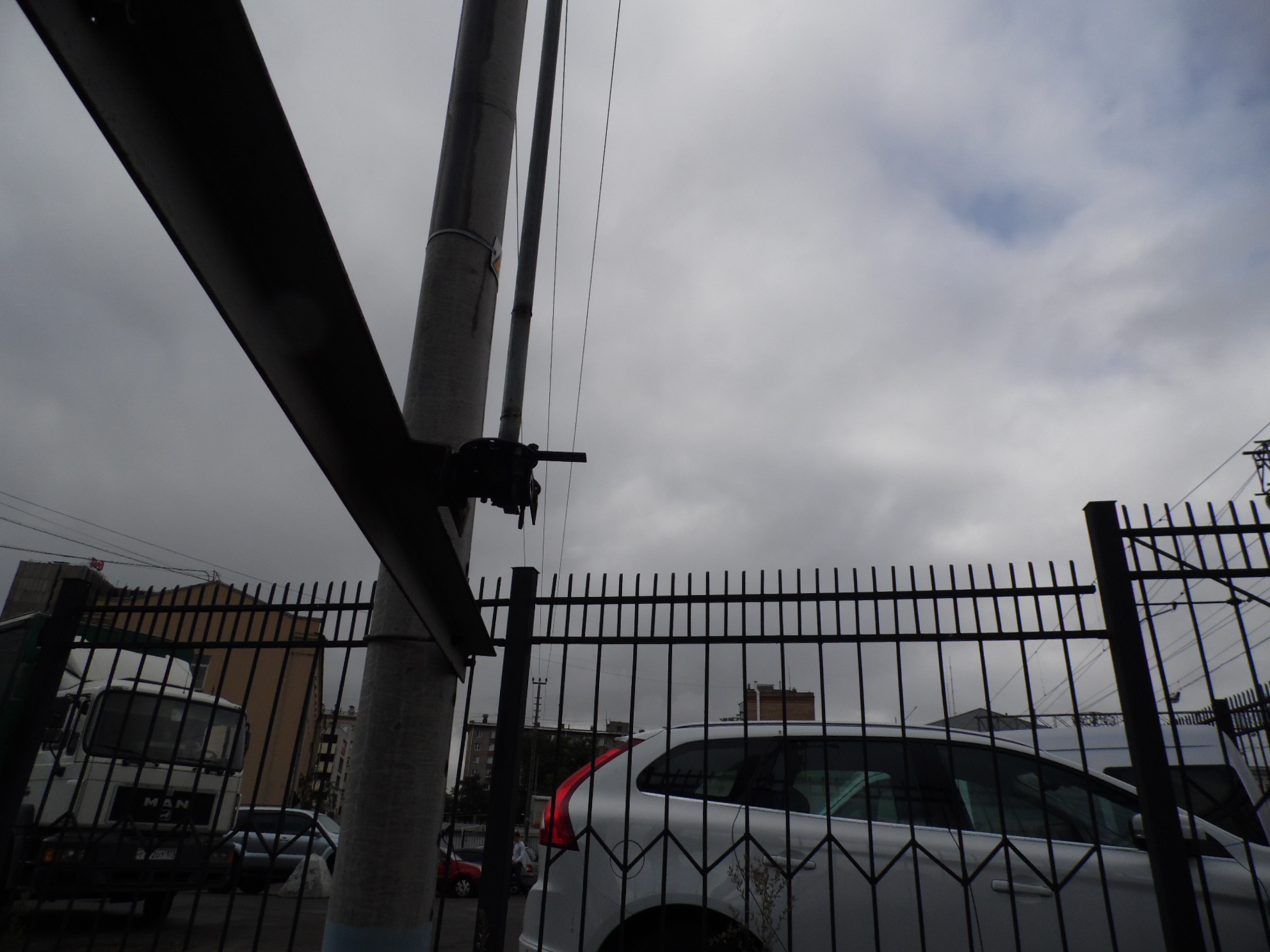

Всем доброго времени суток. В прошлую пятницу забирая посылку из транспортной компании (находится на территории ярославского вокзала) направился к выходу, так как посылка упакована в большую коробку и там много чего чтобы зарядки не побились в дороге (Женя привет), чтобы не таскать такой объем, решил подойти к ближайшему пандусу чтобы вскрыть коробку и разложить товар в пакет.. после этого повернулся и направился к выходу.. сделал два шага  напоролся головой  на штырь торчащий из металлической балки, которая связывает два столба.. (тогда солнце ярко светило в глаза поэтому не увидел ни столба ни балки которая на уровне головы тем более штыря)...  тут же упал но не отключился.. с пробитой головой стал искать кого нибудь, чтобы оказали мне первую помощь... дошел до охраны, мне остановили кровь... затем направился в медпункт, на территории вокзала.. там меня врач осмотрел и сразу вызвал скорую.. пока скорая ехала, подозвали полицию, затем опера.. опер составил протокол... по очереди меня допросили затем в машину и с музыкой отвели в больницу..  у меня вот какой вопрос : я хочу подавать в суд, но пока не уверен, этот торчай штырь должен быть огрожден, не выяснится ли что именно так как есть, так и должно все быть?! обратился к юристам, говорят что закон на моей стороне, но все таки риск есть, потому что они то свои деньги полюбому получат, от меня или виновника, а вот я могу пролететь... фото прикладываю..

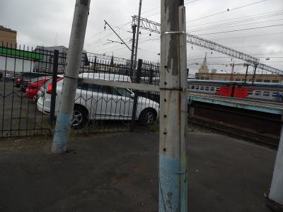

нет ничего, что указывало бы на то что там находиться нельзя.. посмотрите еще раз фото, от выхода там метров 5-6.  там по всей территории ходят люди... ну кроме  самой железной дороги.. это даже не разгрузочное место, этот бетонный блок служит для того чтобы вагон не въехал в вольво :-)
Kingsong 18a 1400 W/h
Андрей ЦПЗ
Судя по фото это расцепитель линии 10 тыщ вольт...
Так что должны вздуть энергетика

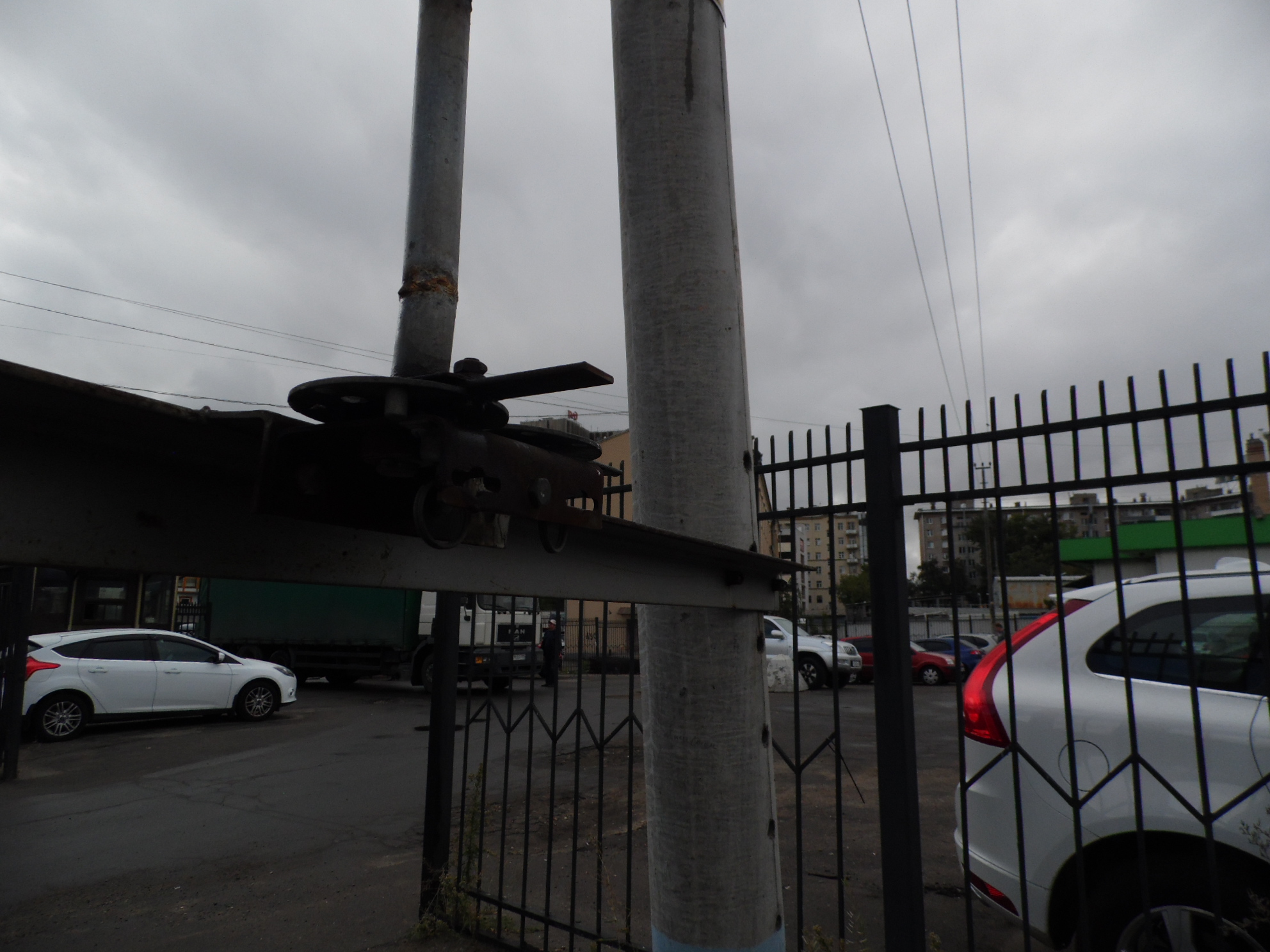

не не, никаких  10000в там нет, обычные 380. возможно когда-то этот столб и использовался как расцепитель....
Unhis
#9
Расцепителю ограждение не требуется, но он должен находиться на высоте более 2м от земли. Документы лень поднимать, но могу глянуть если сильно надо.
полез все же глянуть на типовые проекты лэпов, у меня нет такого листа. Но 100% помню что на лэпах нам ставили размыкатели выше 2-х метров всегда и лист этот помню, но в наличии нет, погуглить надо серию с опорами.
Судя по фото это центрифугированные опоры типового образца, т.к. есть отверстия. возможно разцепитель и был когда то выше 2-х метров, но территорию отсыпали и подняли уровень земли.
Еще вспомнил что поворачивали мы такой расцепитель 2-х метровой диэлектрической штангой обязательно в крагах и резиновых сапогах 2-х сантиметровой  толщиной, но у нас ВЛ-ка была 10-0,4 киловольт. А что у вас там, надо по траверсе смотреть, а она на фото не попала.
ПМСМ - размыкатель не рабочий, сутяга ни к чему не приведет... сори

На фото видно всего три провода...
Нет ни рабочей нейтрали. Ни провода освещения. Так что это не 380 точно.
Мой конфиг Велосипед Forward NEXT 1.0, мотор MXUS 750 ват, акумм лифер 10 а/ч. 48 вольт Контроллер Mark 1
Андрей ЦПЗ
Да и столб к тому же круглый  :eureka:
А круглуе столбы такого типа обычно принадлежад жд.
И с кого драть деньги не понятно. С того кому принадлежит этот столб или с того кто поднял уровень грунта :bn:
Темная история намечается....   :facepalm:
