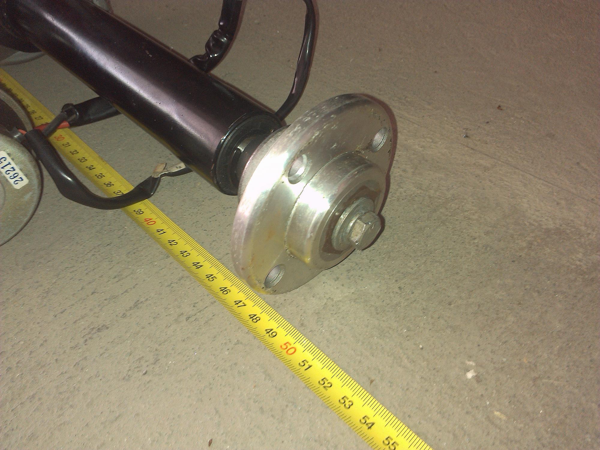

Для упрощения задачи, под очередной скачек доллара, довольно выгодно купил детский электроквадроцикл (за гривны он мне вышел в 200дол)
36в 800w
Думал пустить его в распил, что бы подогнать под имеющиеся чертежи колесную базу + есть мотор + есть електрика + какая-никакая подвеска.
Но потом было решено готовое изделие законсервировать и со временем, когда подростут дети, использовать по назначению.

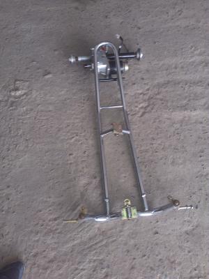

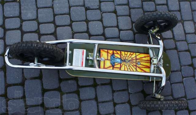

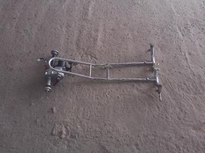

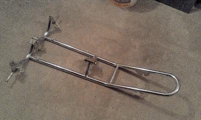

Есть у меня маунтинборд, который пойдет донором на рулевые колеса и возможно как рама (будем смотреть)
Поворотные оси уже со всеми положеными углами, на подшипниках.

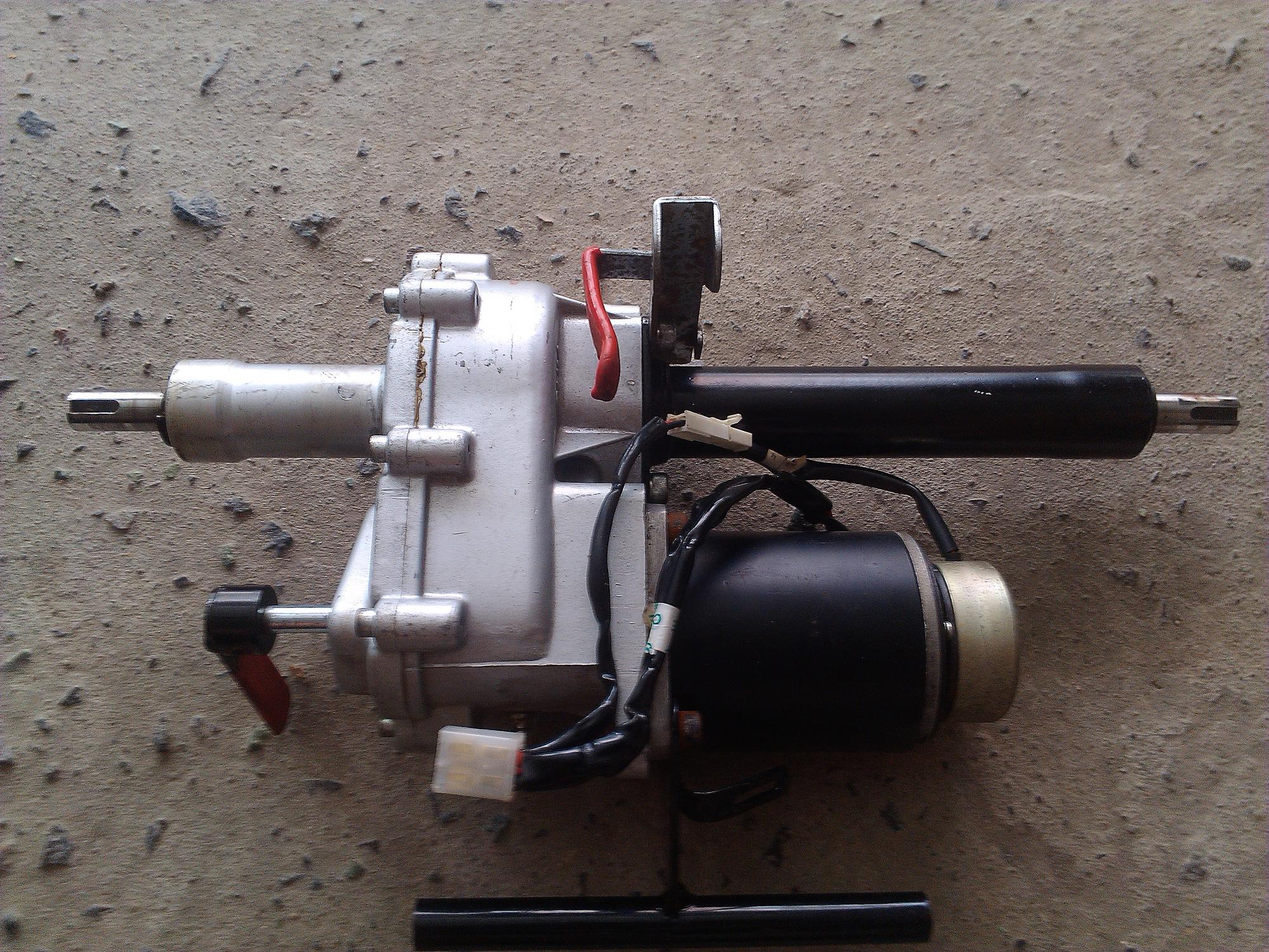

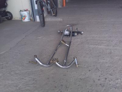

Теперь про самое главное - силовую установку.
Мной рассматривались разные варианты двигателей с редукторами и привод на цельную ось или на разрезную, но хотелось чего-то готового.
Искал я донора - шопрайдер
В основном интересовал задний мост (мотор+редуктор+диф+электронный тормоз)
Сегодня я его получил  :-P
Мотор, судя из интернета, 24в + набалдашник - это вроде как электронный тормоз.
Есть рычаг разблокировки, для отключения привода мотора (для транспортировки вручную)
Итого, на сегодняшний день я имею такую конструкцию:
Теперь, имея задний мост, мне уже понятно, что задние диски на колеса точно надо брать без подшипников (на ступицу), а передние скорее всего на подшипниках (или точить ступицу).
Буду потихоньку строить  ;-)
pchelomor
Привет, [user]Grishaff[/user]. Начало достойное. Мы уже общались в моей ветке поэтому отчасти я в курсе Ваших задумок.  Задний мосто это круто. Узел почти готов осталось доработать. По поводу маунтина. Если честно я не совсем понимаю как его можно использовать. Во вервых рама с изгибом в задней части, что не согласуется с плоским фанерным днищем. Во вторых для езды по неровным дорогам нужно как минимум артикуляция какой-то из осей. Я, например, сделал переднюю ось аля "трактор". Если забить на этот факт ту получим эффект "разногогой табуретки" ( когда одна нога короче остальных, табуретка качается). В таком случае при езде какое-то из колес будет постоянно в воздухе. А если еще учесть что у Вас будет дифференциал то это беда. С моей точки зрения рама маунтина очень сильно нужно переделывать и еще не понятно что выйдет быстрее и дешевле. Сделать или переделать? В любом случает, Вы конструктор и это Ваш проект, а это лишь мои умозаключения может где- то и бредовые :-)
Grishaff
Буду делать "трактор" и заднюю ось наверное на маятнике.
От маунтина в постройку пойдет передняя ось.
Но опять же - когда начну пилить, все может поменяться  %-)

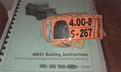

Куплю диски, соберу колеса и буду стартовать
Grishaff

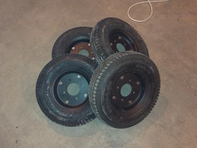

Сегодня приобрел разборные диски, камеры.
Собрал все в кучу:
B-)
pchelomor
Чего-то пятого,  запасного, не вижу.  :bn:
Grishaff
Как на зло в наличии было только 4 диска :ireful:
Покрышек у меня 5 и камер уже 5, 5-й диск дозаказал - куда же без запаски?  :neg:

нужно делать контролер для заднего моста, там стоит электромагнитный тормоз с тормозным диском, когда отпускаешь педаль газа, контролер подает сигнал на тормоз и тот плавно тормозит, а так без этого. тормоза не будет. или будет очень резко тормозить.
dif
добрый день Grishaff скажи пожалуйста где брал резину и диски.Собираюсь строить малому электромобильчик такого плана ищу комплектующие

Grishaff
#10
http://delitire.com.ua/index.php?option=com_virtuemart&Itemid=123
Диски покупал на базаре, он идут на мотоблоки.
Т.к. я особо не тороплюсь - ищу оригинальный контроллер  :bored:
dif
Спасибо за информацию,буду заказывать резину.Думаю взять DELI TIRE S-267.
Grishaff
Именно такую я себе брал (см. фото выше)
