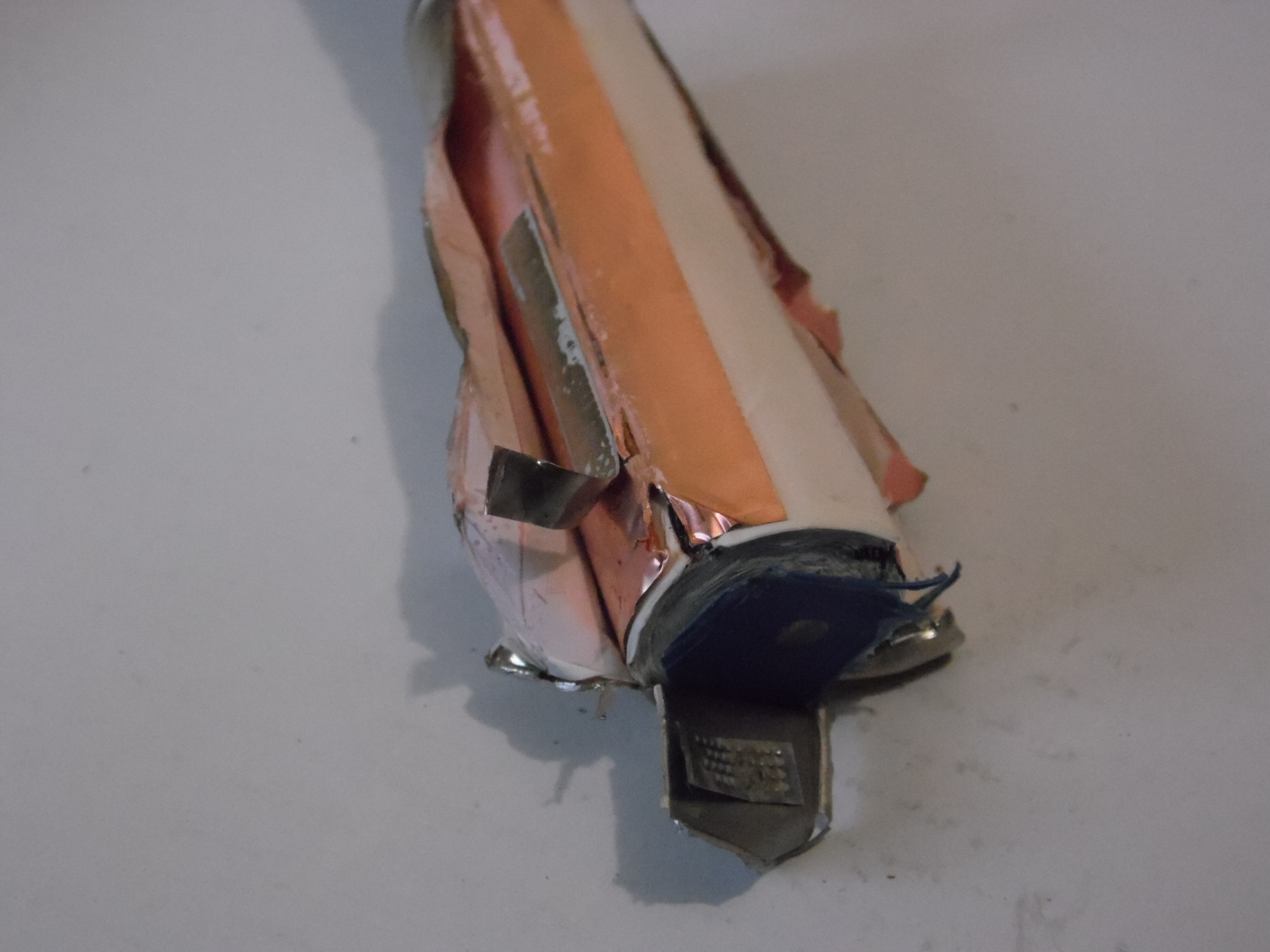

нужно будет пробитую банку разобрать D-1 и глянуть.. хорошо если все дело только в в проводах и пайке.. но мы также знаем что у D-1 внутреннее сопротивление выше... и потом, ладно сейчас у меня усики тонкие. но перед этим точно по такому же принципу собирал батарейку из HE-2 и там было всего 108 элементов, а токи снимал такие же. и просадка была всего на пару voльт

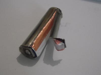

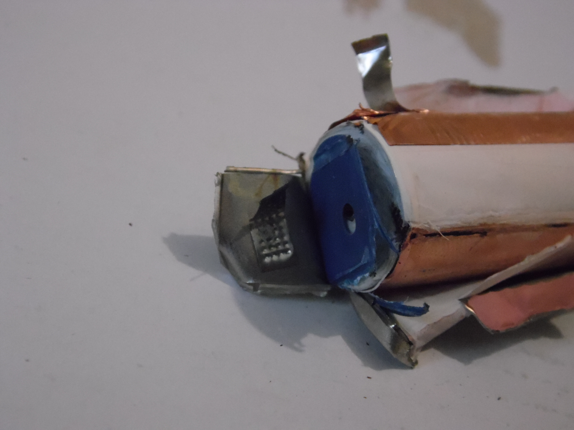

вот, хирургической болгаркой только что вскрыл, в д-1 нет никакого усика, там лента шириной 4 мм а толщиной реально что волос.. ну максимум что она может это около 5 А

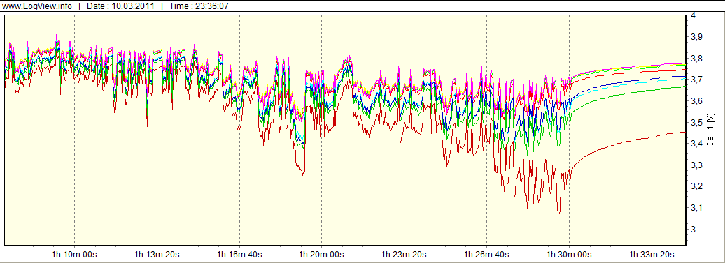

Максим, оч. ценнаЯ фотка, +1

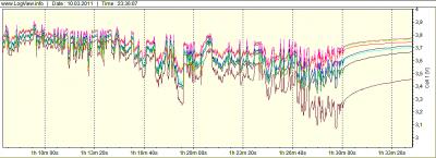

осталось только сделать замеры напряжения на отдельных банках.
лучше всего пишущим селлогом.
Полученный график оч. удобен для анализа просадки
