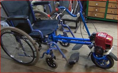

Влад Мак
https://www.youtube.com/watch?v=5qJdxSob6zE
Не совсем в тему по электроприводу.
Но, интересна сама идея с механикой по редуктору и по схеме подсоединения к коляске.
ну и с бензоприводом, все же большая автономность по дальности поездок.
могут быть и варианты, смены беза на электропривод по необходимости.
в комментариях пишется, что цена за комплект 40, видимо, тыр.
Влад Мак
 и еще одна интересная конструкция с тентом.
вполне подошла бы и не только для инвалидов.

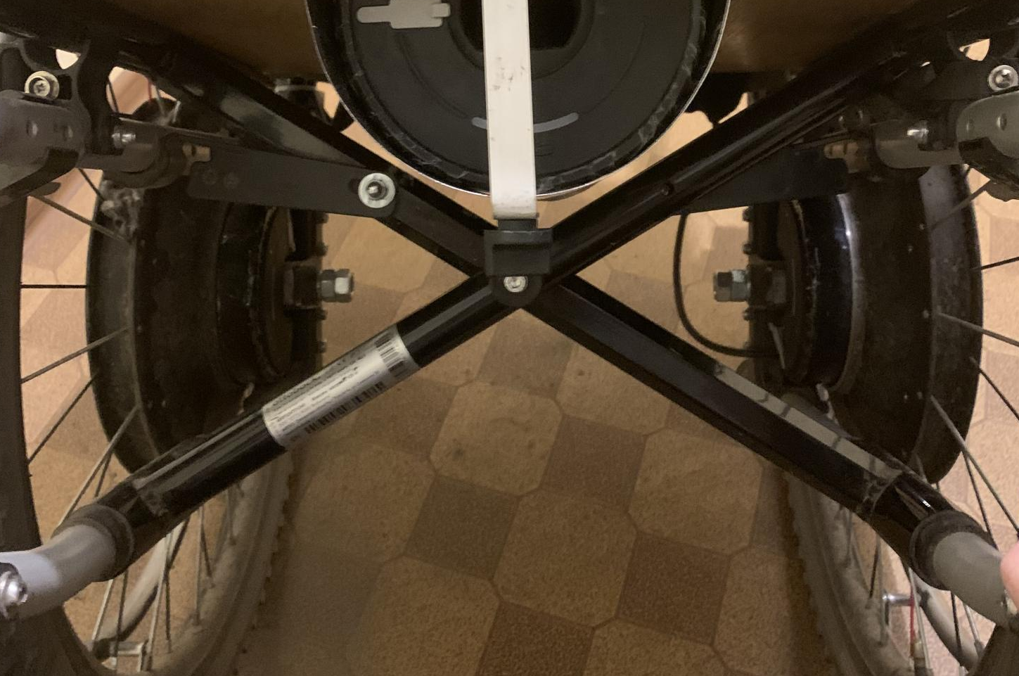

Цитата: Vadm от 07 Фев. 2023 в 23:21Кому-то такое складывание удобнее, потому что в машину удобнее засунуть. Ты делишь общую массу на два легких колеса и легкую (около 3-5кг) раму.
Ну, поскольку у нас форум электрический, то это как бы не актуально. У меня каждое колесо весит 11 кг. Замучишся отстегивать.
Цитата: Vadm от 07 Фев. 2023 в 23:21Как раз из за жесткости рамы такие параметры, как развал\схождение никуда не убегают в процессе эксплуатации. Мне доводилось раз пять покататься на подобных колясках, они намного приятнее на ходу, чем обычные складываемые ножницами коляски.
Это да. Несомненно они крепче и на хорду должны быть приятнее. Давно облизываюсь на подобную, но негде хранить ее будет.
Цитата: Vadm от 07 Фев. 2023 в 23:21А вот даже наша любимая Оттобок, не смотря на систематическое обслуживание, разбалтывается со временем, теряет изначальную геометрию, и как следствие, пользоваться ею становится не комфортно.
Да, у меня сейчас рама с пробегом около 11 000 км. Болтается как живая. Я ее добиваю этой зимой. Но даже это и лучше, что когда по ледяным кочкам едешь, то за счет ее подвижности она как бы обтекает неровности и вся под тобой шевелится, зато дорогу лучше держит, чем если была жесткой как стул.
Цитата: Vadm от 07 Фев. 2023 в 23:21Одна, как пушинка летает - едва колеса толкнешь и она катится несколько метров сама, две другие похуже. У жесткой рамы таких проблем нет.
Схождение колес, вот основной параметр который влияет на легкость движения. Сравните его на своих колясках и отрегулируйте взяв за образец лучшую.

Цитата: Николай Алексеевич от 08 Фев. 2023 в 10:39Ох уж эти сказки... А по жизни инвалиды даже регулируемую коляску не могут под себя подстроить.
Неа, не сказки. На ютубе полно роликов, как техники какой-либо фирмы регулируют под пользователя такие коляски при покупке. Что в общем-то совсем не удивляет, если принять во внимание цены на них.
Цитата: Николай Алексеевич от 08 Фев. 2023 в 10:39Ну, поскольку у нас форум электрический, то это как бы не актуально. У меня каждое колесо весит 11 кг. Замучишся отстегивать
Вот для вас значит еще актуальней, потому как целиком коляску тяжеловато в багажник засовывать, а по 10-12кг - уже приемлемо (тут конечно все индивидуально, но принцип 3 части по 12кг поднять и уложить проще, чем все 36кг за раз, работает).
Цитата: Николай Алексеевич от 08 Фев. 2023 в 10:39Да, у меня сейчас рама с пробегом около 11 000 км. Болтается как живая. Я ее добиваю этой зимой. Но даже это и лучше, что когда по ледяным кочкам едешь, то за счет ее подвижности она как бы обтекает неровности и вся под тобой шевелится, зато дорогу лучше держит, чем если была жесткой как стул.
Ага, прямо эффект независимой подвески получается ))).
11000км. - слов нет. Очень большой пробег. Уже надо с большИм вниманием к ней относиться - запросто лопнет, как раз в местах где возникают напряжения при  скручивании рамы. На оттобоке у меня не было такого, чтоб рама лопнула, но 1 раз лопнул болт в механизме складывания.

Цитата: Vadm от 08 Фев. 2023 в 11:49Ага, прямо эффект независимой подвески получается ))).
Согласен. Это у меня уже вторая рама. Первую заменил после 7000 км.
В эту зиму буду новую раму ставить. Сложно найти нужную ширину сиденья в продаже у всех очень широкие.
На ОТТОБОК из за соединения "бабочка" половинки коляски даже у новой, все равно имеют подвижность. И  если одно из колес попадает в небольшую ямку, то оно за счет люфтов опускается вниз и коляска устойчива. Если рама будет жесткая с общей осью, то видимо колесо повиснет в воздухе. Так я понимаю.
Это совсем не комильфо. На ней только по асфальту ездить. Вот это меня останавливает.
На счет разборки электроколяски на куски - колеса на мощной  оси, Гайки  М18 с хорошей затяжкой и контргайками, провода питания и управления к колесам. Нет уж. Лучше целиком ее не разбирая.

Цитата: Николай Алексеевич от 08 Фев. 2023 в 13:03Сложно найти нужную ширину сиденья в продаже у всех очень широкие.
Именно так. Тоже долго искал узкую Старт. В прошлом году купил на 40см, мне подолгу на ней не очень удобно кататься. Я не мерил, но показалось, что у нее сиденье не только уже, но и короче. Но зато она со свистом пролетает в любой лифт и любую дверь. На простые прогулки не беру ее никогда, а вот если надо в помещения закатываться, то только на ней.
Цитата: Николай Алексеевич от 08 Фев. 2023 в 13:03Если рама будет жесткая с общей осью, то видимо колесо повиснет в воздухе. Так я понимаю.
Все правильно. И не так страшно, что оно вывесится, как то что в момент вывешивания оно часто вращается по вертикальной оси и в момент приземления может находиться совсем не параллельно направлению движения, а под углом вызывающим буквально удар при соприкосновении с поверхностью. С коляски запросто можно слететь или опрокинуться.
Цитата: Николай Алексеевич от 08 Фев. 2023 в 13:03На ней только по асфальту ездить. Вот это меня останавливает.
Меня только цена останавливает. Я б по городу только на такой и катался бы. А еще к ней приставку прицеплять просто идеально.
Цитата: Николай Алексеевич от 08 Фев. 2023 в 13:03На счет разборки электроколяски на куски - колеса на мощной  оси, Гайки  М18 с хорошей затяжкой и контргайками, провода питания и управления к колесам. Нет уж. Лучше целиком ее не разбирая.
Да, в вашем случае лучше не разбирать. Но у вас, судя по всему, и нет такой необходимости.
Кстати, я видел, вы где-то тут в форуме писали про ломающиеся спицы. На фото видно - заспицовка в солнышко, самая ломучая. В крест\кресты заспицеваться нет возможности?
