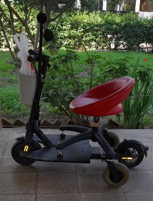

Эгоистка - модель экспериментальная. Её назначение покрыть потребность в индивидуальном городском транспорте очень широкого круга потребителей. Но в первую очередь людей "золотого возраста". А они, эти "золотые", по существу и есть "с ограниченными возможностями".
Эгоистка призвана "покрыть" тем, что она НЕ транспорт по существу (с его лицензионной канителью), а ПРИСТАВКА к лицензированному самокату, что при определенной известности аппарата может создать этакий рассредоточенный тренд
Во-вторых упор в ее дизайне делается на непритязательность оснащения мастерской по ее заказному или малосерийному производству.

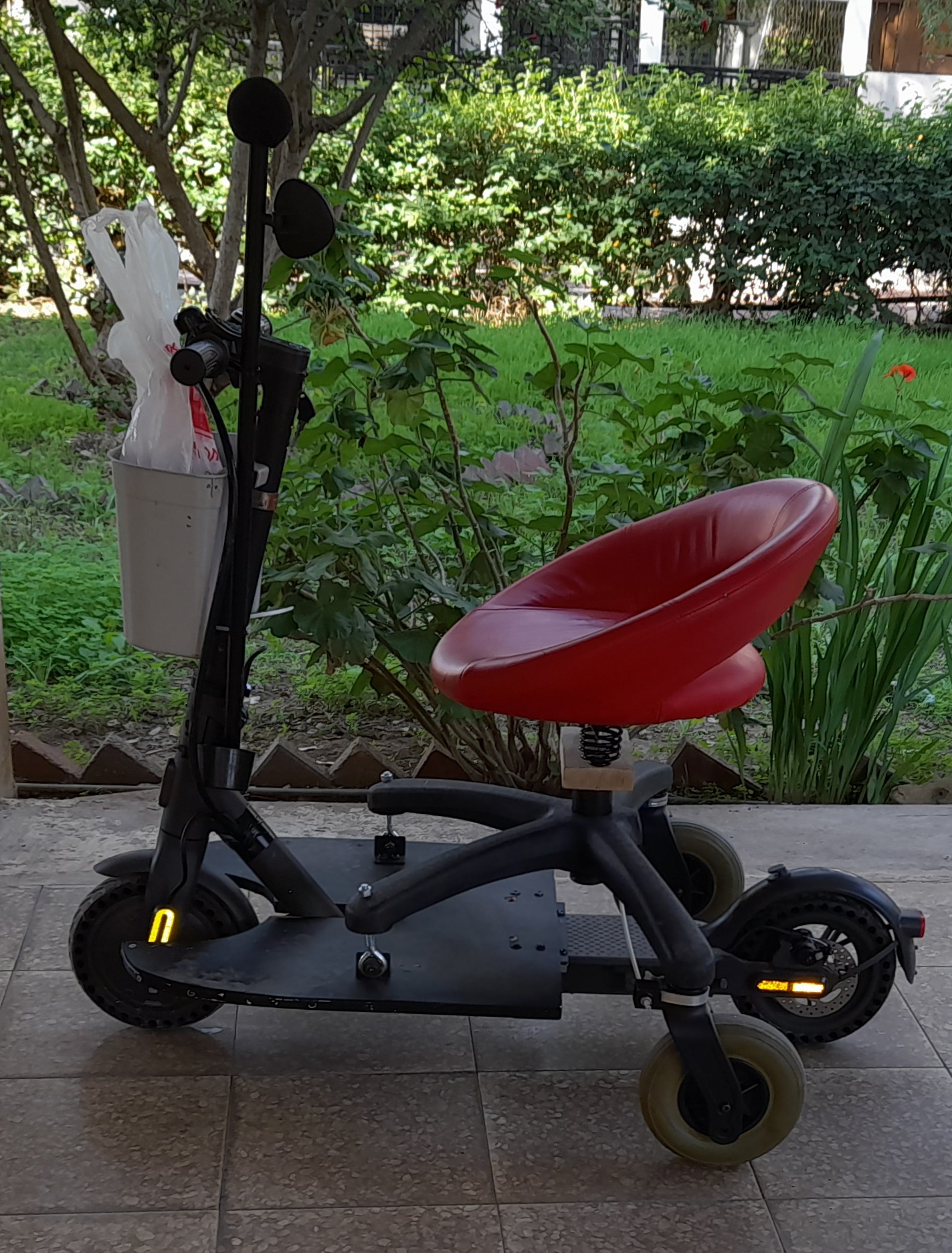

Вот и получилось  :-)
Жду вопросов. хорошо бы много и разных...

Солнце светит в монитор. Хорошо прочитать старые сообщения не могу. Вес какой сей электрогаджета ? Колеса приставные взяты от коляски? Их бы взяла от детской коляски не литые. надувные и с протекторами. Приставка сколько весит и выдержит ли самокат вес ее и ездока. Вопросы может задам еще. когда солнце не будет светить на монитор. П.С. сей гаджет напомнил мне детский велосипед с приставными колесами. Он для тех. кто не умел еще ездить на двух колесных. Такие были в мою Юность. Сейчас. не знаю.

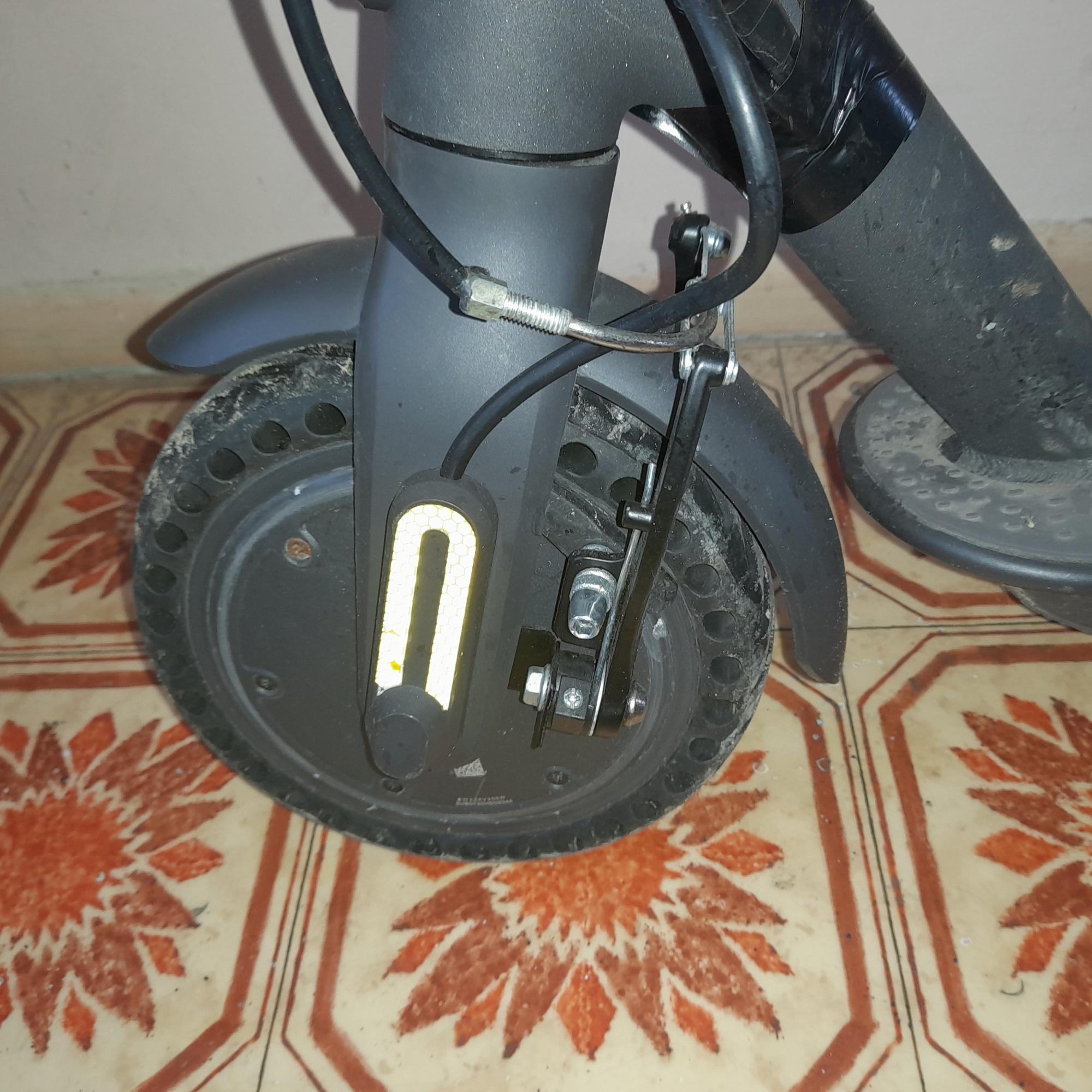

Скажу  про недостатки, что приметил сам.
Торможение.
Как сказал в самом начале, пришлось отказаться от оригинального контроллера. А с ним  от торможения мотором. Так вот,  В том виде, что на снимке торможение мало нагруженным задним колесом оказалось не эффективным.
Надо переместить больше веса на заднее колесо (укоротить передние лучи крестовины) и / или сделать передний механический тормоз.

Цитата: Uzer-cyclist от 12 Фев. 2023 в 11:49Приставка сколько весит и выдержит ли самокат вес ее и ездока
Приставка легкая - 5-6 кг. Но ее вес исчезает в нагрузке на самокат. Основной вес привносит седок и 2/3 этого веса принимают боковые колеса. Кстати, компоновка эгоистки в корне отличается от велосипеда с аутригерами. Там на неровностях аппарат стоит на трех точках, а эгоистка ВСЕГДА на всех четырех.
Ну а про колеса Вы правы. Эти временные, мечтаю поставить от Kugoo S3.
Да и вообще этот Kugoo S3 представляется более удачным "осликом" для эгоистки.
Ну уж , что есть, на том и буду "набивать шишки".

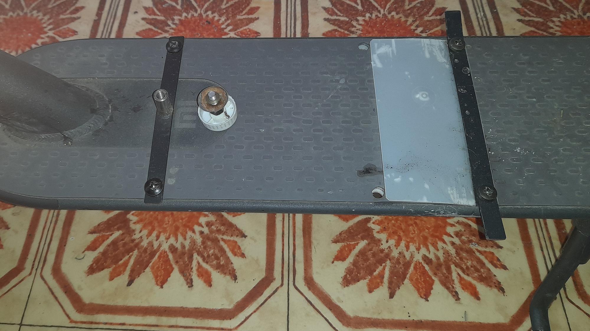

На самокате установлены штифт спереди и усы сзади -
А в полу соответственно отверстие под штифт спереди и ответные усы сзади. Усы пола продвигаются под усы на самокате, пол опускается на штифт и закрепляется винтом с головкой под руку.

Цитата: ExcMark от 12 Фев. 2023 в 14:16А в полу соответственно отверстие под штифт спереди и ответные усы сзади. Усы пола продвигаются под усы на самокате, пол опускается на штифт и закрепляется винтом с головкой под руку.
В полу. ну и ну. Надо пол высверливать вместе с ковром.  :neg: Или в площадке самоката и тележки наверху :)

Цитата: ExcMark от 12 Фев. 2023 в 12:12седок и 2/3 этого веса принимают боковые колеса.
Я полагаю, что боковые колеса должны находиться в центре тяжести седока. Иначе перевернуться можно как Ванька-встанька в проем между передним и боковыми - легко. Потом, я понимаю что делалось из того что прод руку попало, но всетаки офисный стул верхом на самокате, это, пожалуй слишком...просто. Сама идея использовать самокат, добавив в конструкцию боковые колеса, неплоха, но реализации просто нет, так, отмазка.
ExcMark
Цитата: Uzer-cyclist от 12 Фев. 2023 в 15:07Правильно поняла это будет похоже на маятник?
В варианте с шаровой сцепкой самокат вместе с полом (подножками) сможет наклоняться вбок до касания кромки пола (подножки) земли. Градусов на 20. Сказал уже - в этом что то есть. А в сочетании с боковыми колесами большого или даже очень большого диаметра, да без крестовины от стула, да с сидением от харлея - крутой аппарат может быть.
ExcMark
Цитата: Николай Алексеевич от 12 Фев. 2023 в 19:44Я полагаю, что боковые колеса должны находиться в центре тяжести седока. Иначе перевернуться можно как Ванька-встанька в проем между передним и боковыми - легко.
Всё наоборот. Опрокидывание вперед и вбок возможно только при несчастном сочетании крутого виража на косогоре вовне поворота и с экстренным торможением передним колесом. За годы езды на аппарате схожей геометрии только один раз у меня случилось, и опрокинулся то без движения когда потянулся взять с дороги слетевшую кепку  :-)
А вот смещение боковых колес вперед приведет к опрокидыванию сидения с седоком назад. Мотор самоката не того веса, чтобы удержать от этого.
Цитата: Николай Алексеевич от 12 Фев. 2023 в 19:44Потом, я понимаю что делалось из того что под руку попало, но все таки офисный стул верхом на самокате, это, пожалуй слишком...просто
Для изготовителя "просто" это плюс. Огромный плюс. А вот заказчика эта деталь действительно смутит. Справиться со смущением можно только со временем при представительном присутствии образа в живой среде (так в истории дизайна вообще со всем и было). Сыщутся ли энтузиасты такое представительство создать... не знаю. Собственно для этого понимания и затеял публикацию.
Кстати крестовина заменяет "Эйфелеву башню" кустарной рамы. Заменяет изящно и надежно.
