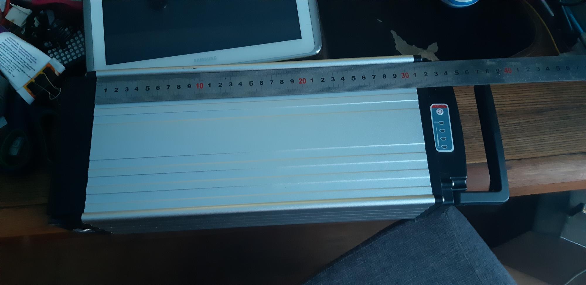

Цитата: Armourer от 14 Март 2021 в 11:02у меня он воткнут в акк
Встроен в корпус аккумулятора? корпус пластиковый? У меня будет стальной.
Цитата: Peacexplorer от 14 Март 2021 в 12:20В circuit breaker.
Внутри мало свободного места и подведён только один провод питания, обычно "+".
Armourer
корпус дюралевый, но с двух сторон пластиковые крышки, в заднюю прекрасно вместился GPS
Электротранспорт - будущее.
Alenchik
Куда "смотрит" эта крышка в рабочем положении?
Armourer
это сзади велика торчит из багажника. вот на снимке где ручка и индикатор заряда... плоскость антенны глядит влево,  получается смотрит вниз если на снимке
Alenchik
Сколько спутников при этом видит трекер?
Armourer
откуда я знаю? не интересовало. показывает вполне точно. функциональный набор огромный для такой мелкой коробочки.
