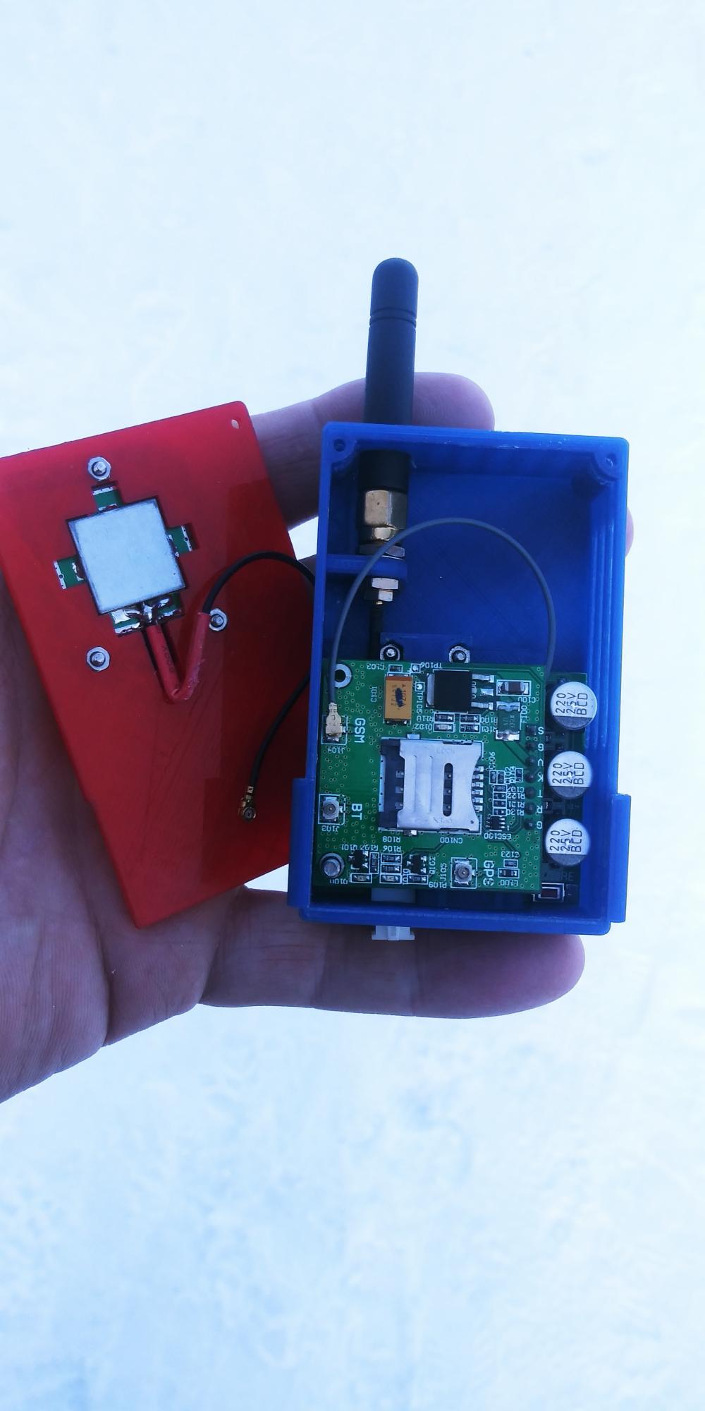

По ссылкам дорогое (ещё и с абонентской платой) готовое изделие, на возможности которого я ориентировалась:
+ определения местоположения  по GPS под открытым небом,
+ возможность определения местоположения и направления при недоступности GPS, хотя бы приблизительно,
+ программируемый,  возможность добавлять пользовательскую логику.
Такие  возможности есть у не слишком дорогого  GSM/GPS модуля SIM868E, демоплату с которым я использовала для создания тестового образца трекера.
Планы на разработку железа - сделать плату с модулем SIM868E, на которой будут:
+ Датчик вибрации, падения, столкновения.
+ Входы датчиков дверей / подножки.
+ Резервный аккумулятор на Ni-MH элементах, для морозостойкости.
+ Выходы управления BMS / иммобилайзер / сирена.
