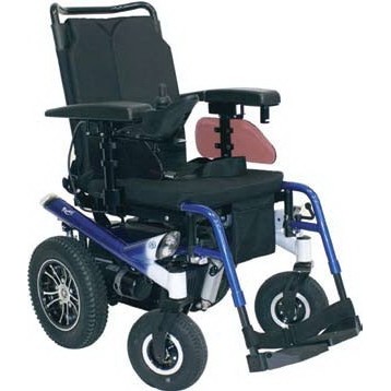

Значит есть у меня коляска OSD Rocket 18км\ч 2х300Ватт первого выпуска, а также скутер у друга HeartWay Vita S12 25км\ч 700Ватт (это я так, что бы было представление где использовались аккумы). Первые аккумы, родные были Yuasa NP-38 жидкие, 38Ач, прослужили 3 года, 2 отлично, еще 1 уже в натяжечку. Потом были B.B. battery HR50 AGM, 48Ач, прослужили 2 года, пол года в конце в натяжечку. Теперь вот взяли гелевые LogicPower LP-GL 40-12, 40Ач, вот год прошел, и все, сдохли что самое смешное мгновенно за 4 зарядки, у друга за зарядок 15.
Вот теперь и думаю, какие все же лучше ставить: Жидкие, гелевые, или AGM ? Всегда продавцы рекомендовали гелевые, а жидкие наоборот нет, так как гелевые не боятся глубоких разрядов (хотя с завода у меня были жидкие, у друга AGM). Но практика показала все наоборот. Или все же все в основном зависит от качества и цены самих аккумов, а не типа? Мне лично кажется что гелевые не рассчитанный на столь интенсивную отдачу тока. Они не успевают окислятся.
Вообщем делитесь своими соображениями и опытом. Буду рад. А то не знаю что теперь брать в замен. :-)

А с чего Вы взяли что LogicPower LP-GL 40-12 могут работать как тяговые? Это обычные AGM аккумуляторы для систем бесперебойного питания  и подобного оборудования. Им противопоказаны большие токи разряда! Соответственно эксплуатируя не по назначению, вы их сами убили! Вот как то так. :-)

Что-то мне кажется что свинец не для колясок...Вам нужны АКБ, которые будут не напрягаясь отдавать более 0.5С Ето литий онли.
Свинец нужно разряжать током 0.05С и не глубже 10вольт на 12вольтовую акб. Глубокого разряда никто не допускает.

[user]Snaiper[/user], Ну литий то понятно. Но он же и стоит прилично. Да и все же ставили заводские - свинец, и 3 года норм. И я думаю 600Ватт не такое уж и большое потребление. Тем более это только в пиках. А в основном потребление ампер 5-6 в час.
[user]alextka[/user], А на счет тяговых, где вы видели тяговые в таком размере? Тяговые идут только на электропогрузчики и т.д. Здесь всегда гель или AGM. Просто раньше были то ли акуммы лучше, то ли моторы в 400Ватт макс. на руку играли. Или и то и другое. Акуммы жыли по 5 лет минимум...

Есть довольно много производителей тяговых АКБ.
Например: тяговые agm "Deka", "Iskra", "Zenitch", "Sonnenschein", "Delta". :-)

Ну смотрите, вы потратили не менее 10 тысяч на два комплекта АКБ. По даташиту они и должны отдавать окола 20-25а\ч из положеных 40-50. Время жизни 400циклов до 60% в идеале.
То что они жили у вас по несколько лет ето очень хорошо, можно считать случайностью.
В тоже время можно было купить литий-железа 30а\ч на 12-13тысяч и вобще про него не думать, так как у него 2000циклов до 80% и не стареет.
В пиках 600ватт вполне могут быть 6-ю киловаттами. Особенно когда нужно сдвинуть 100кг железа+тело и иногда под горочку.

Я подсчитывал 50 а лития на 24 в. + зарядка + BMS. У меня в 3 раза дороже выходило.
Еще надо учесть, ненадежность этих китайских пакетов. А так же коляска зимой используется, и хранится на морозе.
dgon.iv
[user]Donis68[/user], Литий-фосфат зимой без проблем, китайские пакеты -без проблем, главное не гнаться за дешевизной. 12-13 т.р. вам правильно порядок цен указали выше. Заряжать только при минусовой температуре нельзя. 50ач лифера это примерно 100ач свинца.

Свинец бывает не только разных типов, но и разного качества. В соседнем разделе была тема о том, ЧТО иногда находят в свинцовых батареях, когда их зачем-то разбирают. Иногда вместо большей части пластин лежит просто кусок толстого стекла.
Большинство дешёвых батарей вообще не жизнеспособны, дохнут как мухи даже при очень лёгкой эксплуатации. Дешёвые батареи годятся только для сигнализаций, где ток разряда ничтожно мал, а потребность в хоть каком-то разряде - раз в год.
Не стоит путать аккумуляторы "для ИБП" и "для сигнализаций" - это совершенно разные по токоотдаче батареи (см. даташит).
А "гелевые", AGM, SLA и т.п. - это уже не важно. В первую очередь важно другое:
1. допустимость разряда требуемыми токами (смотреть в даташите).
2. качество изготовления батареи.
А если допустимые токи ниже необходимых или батарея изначально некачественная, то такие мелочи как тип уже не имеют значения.
Если на какую-то батарею не нашлось нормального полного даташита в инете - не покупайте такую батарею.
Тем кто считает, что ИБПшные аккумуляторы "не потянут" транспортные нагрузки, я предложу взять амперметр и пойти померить ток АКБ в ИБП под полной нагрузкой, а потом сравнить со среднестатистическим китайским стоковым скутером и убедиться что у скутера потребляемый ток в пересчёте на 1Ач ёмкости намного меньше.
У ИБПшных аккумуляторов другая проблема - они от вибрации и ударов рассыпаются внутри, но по токоотдаче они отлично подходят для небыстрых ЭТС.
Приличные батареи для ИБП делаются под маркой CSB, наиболее неубиваемые серии - HR и HRL. Да, они дороже чем всякая палёная китайщина. Но они того стоят. Если на коляске не будете носиться по бездорожью, спрыгивать по ступеням лестницы и иными способами сильно трясти аккумулятор, то хорошие ИБПшные аккумуляторы Вам вполне подойдут.

[user]FAVal[/user], DIVAS абсолютно прав, и если есть возможность приобрести ту же самую оригинальную японскую Yuasa, а она, по видимому была не то чтобы прям жидкая, а AGM, то есть с пропитанными стекломатами, которые и осыпание пластин предотвращают, то лучше её и купить. ИБПшные гелевые тоже подойдут, это те же SLA батареи, но должны быть брендовые. CSB это круто, их APC в свои дорогущие ИБП ставят. Я в своём скутере использую Globe, в Европе они обычно продаются под маркой Long http://www.klb.com.tw/en/pro-6.php. И ещё - очень важно попасть в номинал (не ниже), поскольку зарядка должна производится током в 10 раз меньше ёмкостного номинала батареи. Если ёмкость у батареи выше, то это даже хорошо, просто заряжаться будет дольше 10-12 часов. Но если батарея с сильно завышенными номиналами, а реально в ней в два раза меньше Ач чем надо, то и зарядка получится слишком мощная. Как следствие, преждевременная смерть батареи. Либо нужно зарядный ток регулировать - 0.1 от номинала емкости.
Гелевые батареи тоже неплохо отдают токи, не лифер конечно, но за день 40 км по холмистой местности на 20Ач при 48В (4 батареи, 80Ач в пересчёте на 12В) я вполне могу откатать с перерывами - во время простоев батарея успевает нормализовать химические процессы и подтянуть емкость (гашетка у меня всегда на полную). Скутер со мной весит 150 кг. Тестировал его на обычных ИБПшных по 7Ач - вполне себе тянет даже в крутые горки при скорости 10 км/ч, просто пробег маленький получается.
