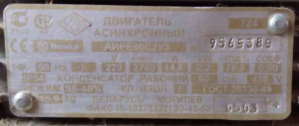

Приветствую всех!
Есть вот такой двигатель (1 Ф, 220 В, 24 паза на статоре):
Можно ли его перемотать "славянкой" на 48 В или 60 В 3 фазы?
Если нет, то какой двигатель из недорогих посоветуете для модернизации? Хочу использовать двигатель на самодельном прогулочном 2-х местном автомобиле весом порядка 80 кг. Скорость до 35- 40 км/ч.
ups-power
По фото видно,что двигатель в рабочем состоянии.Его лучше не ломать,однофазники промышленного изготовления не так часто и встречаются.Лучше поменять его на более подходящее, тихоходное(тысячник)А коль требуется не шибко мощное,габаритное то,надо полагать.что подойдет АИР71В8 0,25 680, АИР80А6 0,75 920.И рассчитывай на 1500 об/мин.И,вообще,там куча нюансов помимо пересчета на "Славянку".

FUNTICK
[user]ups-power[/user], Спасибо за совет! Может и не буду ломать. Хочу получить от движка мощность порядка 3-4 кВт. Присматриваюсь к движкам с медным ротором (Siemens, ABB). Попытаюсь найти горелый для модернизации. А к кому можно обратиться на форуме для перемотки?
