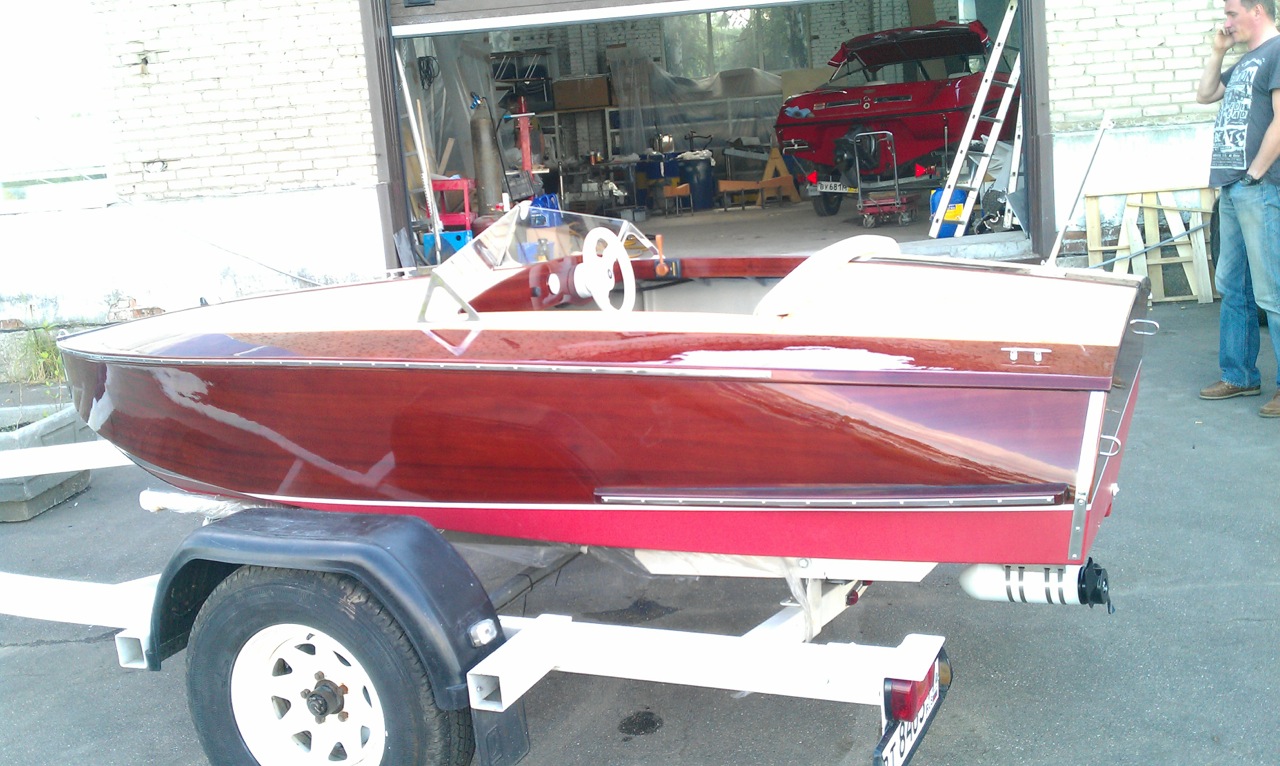

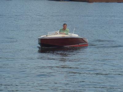

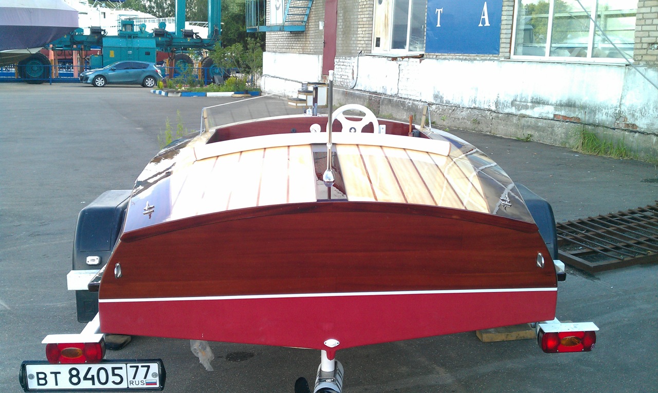

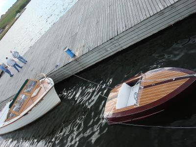

Вот такую лодку постоил под заказ
мой знакомый "судовой плотник" С.Пульков
длина - около 3000 мм :-D
(http://www.multi-tech.ru)
Сложно - может каждый "чудак", а ты попробуй сделать просто...:-))
дядя Вася
еще
Мотор - кусок минкоты. типа "поворотная колонка" . мощность мотора неизвестна (забыли) скорость 5-6 км час. батарейка - самая маленькая ;-D

Это нормальная экскурсионная (чартерная) электролодка европейского уровня.
Хочу обратить внимание - правильные водоизмещающие обводы не образуют волны на расчётных скоростях.
Волны - это затраты энергии.

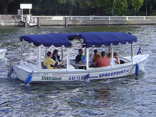

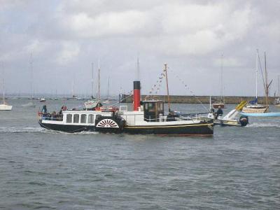

А эту лодочку я сфоткал в Каусе , о.Уайт, Англия.
тип двигателя - непонятен,  шлепания колё с по воде самый громкий звук, это или Электро, или Гибрид.
Тоесть - Главный двигатель Электро. есть накопитель и маленький генератор постоянно жужащий на самых экономичных режимах.
Солнечные панели не видно....а площадь рубки вполне подходящаяя.

Был недавно в Брегенце, что в Австрии, там можно брать напрокат обалденные двухкиловаттные лодки и плыть куда глаза глядят. Европа...

[user]дядя Вася[/user], Ну какие могут быть волны при 5 км/ч? На счёт Ивана не знал, просветили.

Очень правильные корпуса - под скорости 5-7 км час, возможно даже это корпус какого-то швертбота.
(см. "Справочник по малотоннажному судостроению" - про обводы, Фруда итд)

управление производится ручкой с 7 положениями - ноль и по три вперед/назад. Плывет тихо. Волн почти нет.

Это -не лодка а "атракцион", минут на 20-30.
Cтоимость - более 1 500 000 р.
Можно конечно сделать самому,   подешеле - корпус от казанки и мотор умерший "вихрь" переделать.
Хорошая штука - после стакана по пляжу проехать....негромкая, все кто заплыл за буйки - не имеют шансов. ;-D ;-D

Что будет с мотором, если лодка налетит на препятствие? Как очищать винт от травы?
Что-то совсем не продуманное место крепления мотора.
И где весла!? Это-же орудие самоубийства получается :)

Там батарея 10 кВтч и 5 кВтч мотор т.е. "аттракцион" минимум на 2 часа :)
На сколько я понимаю, при равных скоростях, на крыльях энергозатраты меньше?
