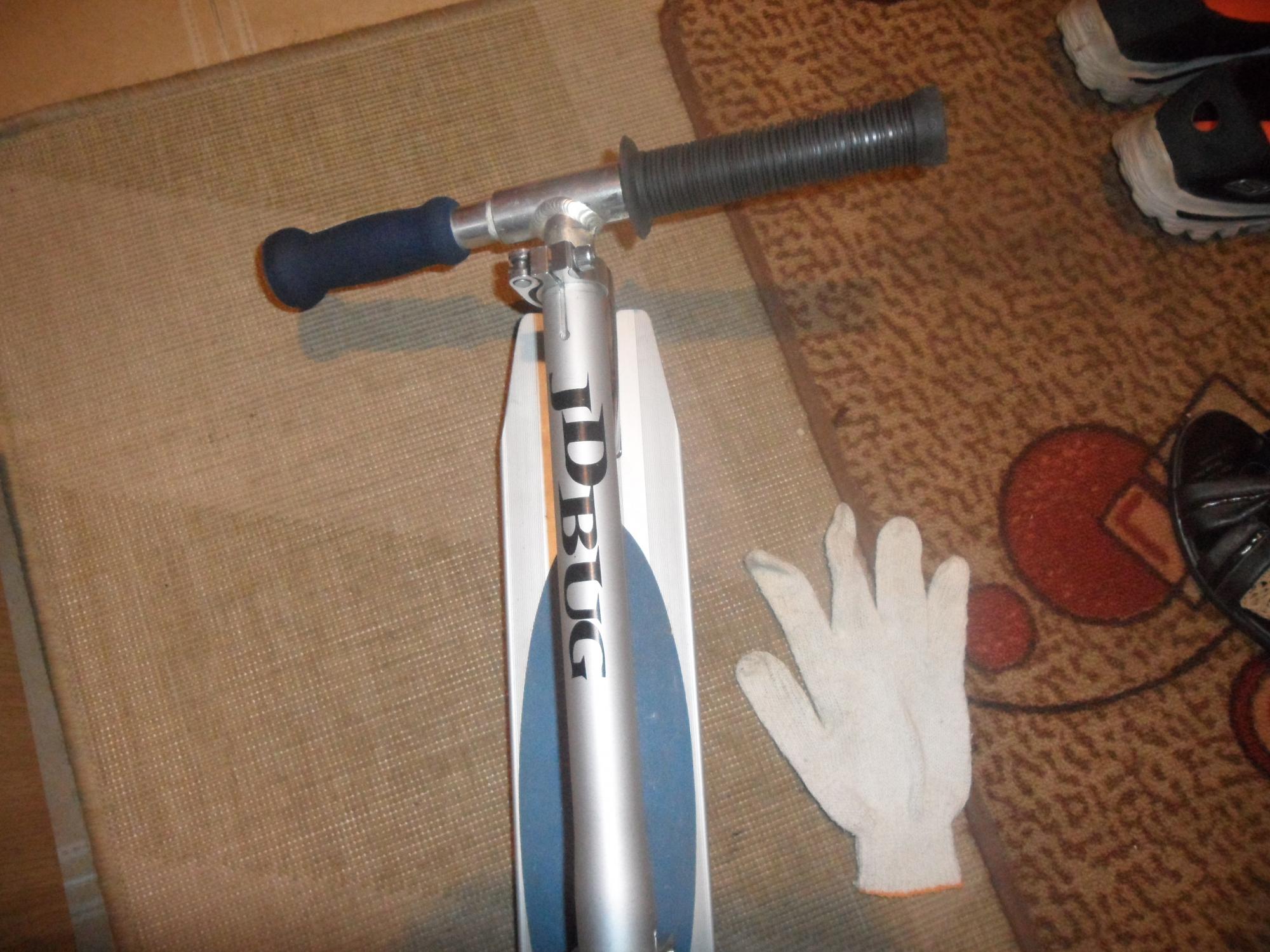

У меня маленький самокат с колесами 100 мм. Есть очень большая проблема: когда еду по старому асфальту, ну или по плитке, то все бугорки дороги отдают в ладонь. Через 5 минут у меня ладони красные, как у рака. А всё из-за вибрации от неровного асфальта.
Выбрать другой самокат с амортизацией с помощью пружин - тоже не вариант. У меня и так скорость 12 км/ч, что хорошо для самоката. Но у самоката с амортизацией накат и скорость сильно падают. Я пробовал вместо твердых полиуретановых колес ставить резиновые колеса от лыжероллера. Так скорость упала вообще до 8 км/ч. Т.е. внизу самоката вибрацию не погасить, не уменьшив скорости.
Вот я и хочу гасить вибрацию с помощью грипс. Они не уменьшат скорость самоката. Сейчас у меня очень мягкие неопреновые грипсы. Вибрацию они не гасят вообще. В резиновых грипсах вибрация также будет проходить.
Для велосипедов на порядок больше грипс, чем для самокатов. Даже малейшее снижение вибрации мне очень поможет. Но я не знаю, что выбрать.
В отличие от велосипеда, я не наваливаюсь весом тела на руль. Мне не нужно, чтобы грипсы не прокручивались.
Толщина трубки руля самоката 22 мм.
Что уже делал по теме. Нашел грипсы Oxelo. Одну из них поставил на руль. Также одел строительные перчатки.
Вообще не помогает. Одинаково фигово как на правой, так и на левой руке. Я не по калдобинам ехал, а по старому асфальту во дворах. Там мелкие дефекты дороги отдают в руль и ладонь. Потом из-за вибрации пальцы с ладонью начинают сильно чесаться.

Тут наверно можно попробовать сделать самодельные грипсы из куска поролона...
sergey83
Есть толстые поролоновые валики дли покраски. Однако они свободно продавливаются пальцем до основания.
Я думаю, моя синяя неопреновая грипса также не защищала, потому что продавливалась аж до трубки руля.
