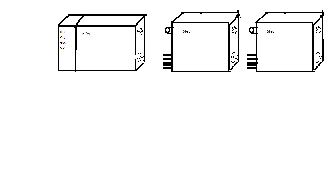

Цитата: zaz007zaz от 17 Сен. 2015 в 23:55
mevial прав на счёт "мозгов" но сделать силовые модули по 6 ключей
не так сложно
Идея прикольная, с покупательской точки зрения. Но с технической точки зрения есть серьёзные нюансы:
1. как балансировать токи между модулями? Все соединения должны быть строго одинакового сопротивления, иначе будет работать только один модуль, а остальные будут висеть балластом.
2. как всем этим управлять? Общим драйвером на всё, или каждому модулю свой драйвер? У обоих вариантов есть свои проблемы.
3. Как реализовать это так, чтобы обеспечить помехоустойчивость?
4. Как реализовать это так, чтобы обеспечить "защиту от дурака" и надёжность соединений между блоками на достаточном уровне, чтобы можно было давать гарантию на всё это?
В общем, такая модульность хороша только с покупательской и маркетинговой точки зрения, а с технической - не вариант.
