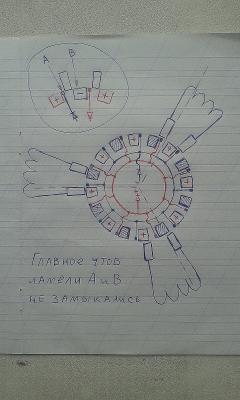

А теперь представим что лампочки нет, и энергия накомленная в индуктивности должна во чтото уперется и потратится, и тут по сути два варианта. Она или тратится на дугу при размыкании на контактах, или пробивает изоляцию обмотки и шьет дугой туда. Поэтому в МКШ и появились "лишние" ламели для сброса индуктивных выбросов в конденсатор и с конденсатора в батарею.
Схема МКШ позволяет получить немного лучший хлостой накат по сравнению с классическими колекторами, но проигрывает при выходе на максимальную мощность (за пропущенные части периода приходится платить массогабаритами для получения сравнимого КПД при выходе на ту же мощность.) Однако с приходом безколекторников с ШИМ, вся эта возня с апгрейдом коллектора в сторону накатистости утратила преимущества напрочь, в электонном коллекторе нет щеток которые бы коротили соседние ламели, но Шкондина понесло, и для пиара он стал высасывать из пальца уже несуществующие преимущества схемы своего коллектора, причем понесло его так что скатился он до уровня вечных двигателей и свободной энергии дабы набрать процент случайных уверовавших, которые набрались чисто по теории вероятности из за обширной аудитории Вдшников и СВшников.
Вот только проблема в том, что "лишние"ламели не решают вопрос дуги... Накопленная энергия все равно перейдет в дугу в момент размыкания ламели и щетки (в момент прерывания тока), а не в лишние ламели... Ибо... К чему подключены катушки в МКШ? Правильно - к коллектору. Какой сброс? Сброс чего? В какой конденсатор? И куда с этого конденсатора девать полученный заряд? Для сброса напряжения самоиндукции (теоретически) можно добавить дублирующую щетку с АКТИВНОЙ нагрузкой, диодом, например, по аналогии с лампочкой во втором опыте. А тема с конденсатором глупость - мы получим колебательный контур, который снизит КПД двигателя в разы. Включать диод параллельно катушке - нельзя - на катушке напряжение ПЕРЕМЕННОЕ. Или нужен электронный коммутатор, который будет переключать диоды... Короче - чем дальше - тем бредовее... Бррр...
тут лишние ламели не решают проблему искрения ( искрения итак нет) тут они ограничивают конденсаторы от прямого заряда с АКБ!

Если вы не поняли историю с презервативом... Попробую объяснить на пальцах... Ниоткуда БОЛЬШЕ не вылетает.
1. Есть запас энергии, который находится в магнитном поле, созданным протекающим током. Это понятно?
2. Ток в индуктивности запаздывает, по отношению к приложенному напряжению. Индуктивность пытается оставить ток равным нулю. Напряжение сразу равно напряжению батарейки, а ток нарастает медленно. Это, надеюсь, тоже понятно?
3.  За счет чего происходит компенсация изменения тока? За счет противоЭДС.
4. Теперь уменьшаем ток. Он тоже уменьшается НЕ СРАЗУ - индуктивность стремится оставить ток равным предыдущему значению. Это тоже не вызывает возражений?
5. За счет чего происходит компенсация изменения тока? За счет противоЭДС.
6. Теперь представим, что ток ПРИНУДИТЕЛЬНО оборвали - разомкнули цепь. Что будет? Индуктивность, используя накопленную энергию созданного магнитного поля, будет пытаться компенсировать изменение тока - при этом, напряжение может быть безумно большим. Но количество энергии, которое было в магнитном поле не увеличится и не уменьшится. Произойдет пробой и энергия преобразуется в тепло и радиоволны. Проскочит искра. И ЧЕМ МЕНЬШЕ БУДЕТ ДЛИТЕЛЬНОСТЬ ИСКРЫ - ТЕМ ВЫШЕ БУДЕТ НАПРЯЖЕНИЕ, СОЗДАННОЕ ИНДУКТИВНОСТЬЮ КАТУШКИ.
Надеюсь - доходчиво объяснил?
