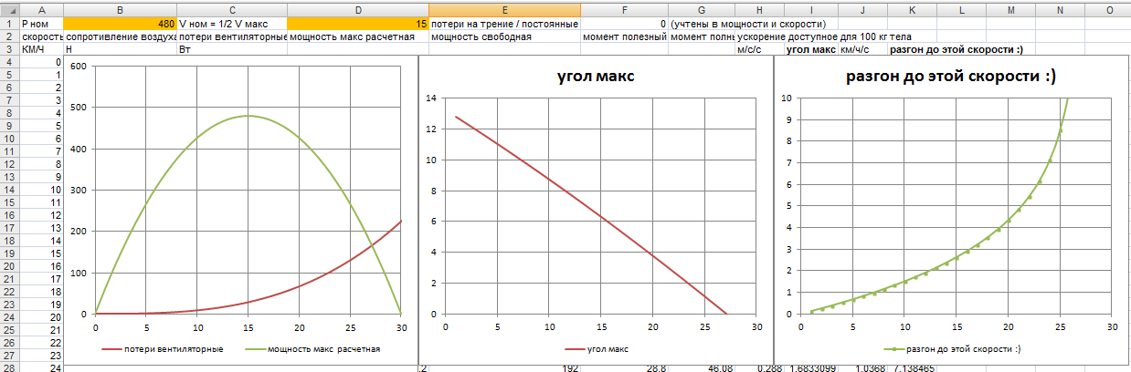

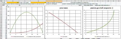

Друзья, ночные командировочные бдения вылились вот в какой результат:
Это эксель-табличка, введя в которую мощность мотора и номинальную скорость (за нее принята указанная производителем максималка), получаем:
- график мощности,
- реальную максимальную скорость (на которой колесо 100% скинет),
- зависимость угла преодолеваемого подъема от скорости,
- время разгона до определенной скорости!
В допущениях - снаряженная масса 100 кг, сопротивление аэродинамическое описано в предыдущих сообщениях, трением пренебрёг (величина постоянная - мжно отнять от мощности).
Всё очень сыро, выкладывать пока не хочу. На скриншоте - результат для X8, и мне нравится сходимость с практикой!
Чтобы проверить, пишите свои паспортные мощность/скорость и любую точку из вторых двух графиков, если есть.
