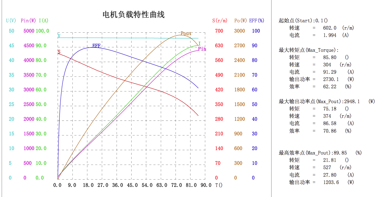

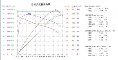

Bikelectro
Цитата: EcoDrift от 19 Июль 2015 в 14:08
А есть ли какой-нить адекватный тест для испытания мощности моторов моноколес?
Я сейчас не про ручной труд бедного парня с поребриками и парадными  B-)
Я про полноценный тест как мощность у машин на стенде меряют.
То есть как померить мощность мотора в покое и мощность мотора в пике?
А то мы тут все спорим, спорим,спорим спорим - а вот взять и реальными цифрами показать.
Я, естественно, понимаю, что мощность моноколеса зависит не только от мощности мотора, но и от токоотдачи батарейки, но её можно измерить - вскрыв батарейку и прочитав название - все уже сделали до нас. А вот хотелось бы понимать с мотором - это вообще реально или как?
Мощность мотора указывается производителем в технической спецификации вроде вот этой.
Проект Charger bike, электровелосипеды серии charger neo, 8K, 2x2: электропитбайки Сharger X, М8. МХ
Магазин электротранспорта и запчастей Bikelectro.ru
shoper
Проблема в том, что производитель лапшу покупателям вешает :exactly:
EcoDrift
[user]Bikelectro[/user], мы регулярно запрашиваем инфу о моторе, но такой график вижу первый раз :)
