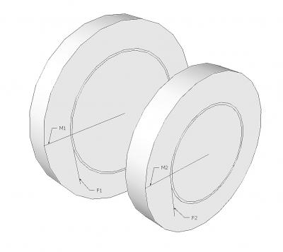

При одинаковой мощности мотора вращающий момент у колеса 14" будет больше, чем у 16". А вот как можно сравнить вращающий момент у колёс КС14С 680 Wh с 800-ваттным мотором и КС16S 840 Wh с 1200-ваттным? У какого колеса вращающий момент будет больше? За свою жизнь я ни разу не слышал, чтобы вращающий момент кого-либо убил, в отличие от скорости, поэтому выбирая между ним и скоростью, однозначно выбираю вращающий момент. Его, как и денег в кошельке, никогда много не бывает :-D
Моноколёса и куча разных электровелосипедов
Kranz
#149

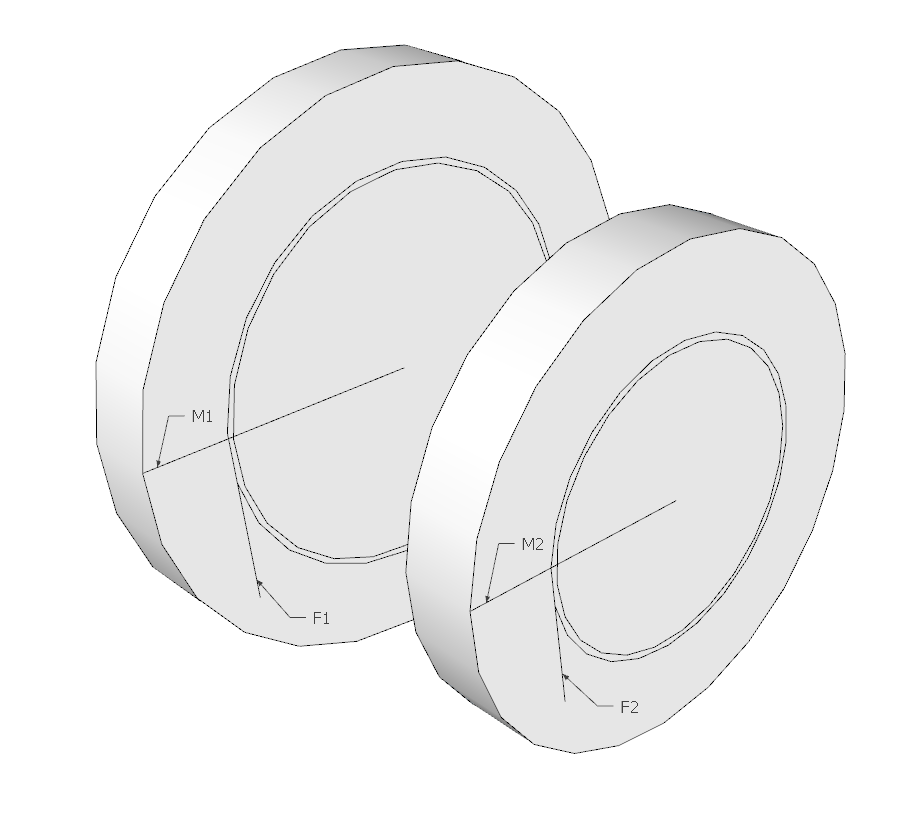

Цитата: Garf от 22 Апр. 2018 в 22:17При одинаковой мощности мотора вращающий момент у колеса 14" будет больше, чем у 16".
А я вот осмелюсь поспорить с данным утверждением. Это ведь не аксиома, а расчет для классической схемы с отдельным мотором и отдельным колесом.
В первом случае один и тот же мотор выдает один момент, который, в зависимости от диаметра прикрученного к оси мотора колеса, момент может увеличиваться и уменьшаться.
В случае мотор-колеса ситуация, как мне видится, меняется.
В случае с мотор-колесом разные моторы уже выдают разные моменты, и чем больше в диаметре мотор, тем больше выдаваемый момент! Таким образом, нельзя однозначно сказать, что 16 колесо выдает меньший момент, чем 14.
Момент это сила умноженная на плечо. Моменты, приложенные в одной плоскости вокруг одной оси складываются алгебраически. Следовательно, итоговый момент зависит от приложенной силы и разности плеч. В случае мотор-колеса разница плеч это расстояние от магнитов до внешнего края покрышки. У 14 и 16 и 18 колеса оно может быть практически одинаковым. Остается только разница в силах.
Теперь про мощность.  Мощность это момент умноженный на угловую скорость. В свою очередь, линейная скорость это угловая скорость умноженная на радиус. Путем нехитрых преобразований, полагая мощность и линейную скорость разных колес одинаковыми, получаем, что момент прямо пропорционален радиусу, т.е. больше радиус, больше момент! (В данном случае радиус это от центра оси до внешнего края катушек ротора/статора).
И да разгорится срач! :-)

[user]Kranz[/user], все верно у 14 и 16 при одинаковой толщине покрышки момент может быть сравним.. Это у 18ки он должен быть меньше чем у 16, так как есть еще проставка между ободом и магнитами.

Когда люди упоминают в одном предложении слова "мощность" и "момент", мне всегда хочется спросить, какова при этом скорость вращения.
Если мы пытаемся сравнить моменты, у колес 14" и 16" при равной мощности - при какой/каких скоростях вращения мы сравниваем?
Напомню, что механическая мощность P = M * w (где M - момент силы, w - угловая скорость).
Цитата: Kranz от 23 Апр. 2018 в 03:37В первом случае один и тот же мотор выдает один момент, который, в зависимости от диаметра прикрученного к оси мотора колеса, момент может увеличиваться и уменьшаться.
Эээ шта? "Выдает один момент, который может увеличиваться и уменьшаться."
Когда мы пытаемся получить момент из мощности, он вообще никак не зависит от радиуса (ни магнитов, ни покрышки), см. формулу выше. Вот сила - да, зависит от диаметра: F = M / r, но сила будет вторична по отношению к моменту, а не наоборот. Поэтому совершенно пофиг, на каком радиусе расположены магниты.

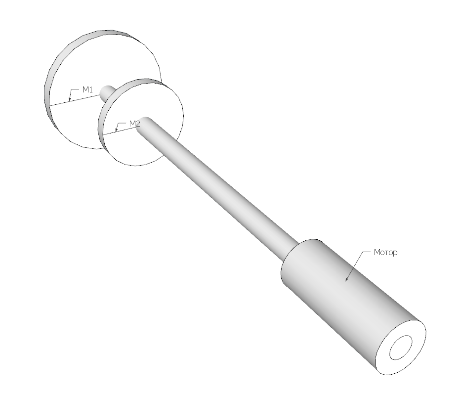

[user]MCZarin[/user], я там дополнил ниже. Сравниваем одинаковую линейную скорость колес. При разном диаметре будет разная угловая.
Цитата: MCZarin от 23 Апр. 2018 в 04:24Эээ шта? "Выдает один момент, который может увеличиваться и уменьшаться."
Возможно, неточная формулировка. Мотор выдает момент, на колесе момент снимается. В случае, когда мотор выдает одинаковый момент, а колеса разного диаметра, момент, снимаемый с колес - разный.
Цитата: Kranz от 23 Апр. 2018 в 04:45Вот сила - да, зависит от диаметра: F = M / r, но сила будет вторична по отношению к моменту, а не наоборот. Поэтому совершенно пофиг, на каком радиусе расположены магниты.
Не понял про первично/вторично. Первична как раз сила (в ньютонах), через которую определяется момент (ньютон на метр).
При пересчете электрической энергии в работу магнитного поля на притягивание/отталкивание постоянных магнитов катушками как раз будет использоваться сила. А уже конфигурация конкретного устройства (мотор, соленоид, линейный привод) даст момент.
Ради эксперимента можно посчитать момент колес 14" и 16", едущих со скоростью 10 км/ч при одинаковой мощности мотора, скажем, 500 Вт.

Цитата: Kranz от 23 Апр. 2018 в 04:45В случае, когда мотор выдает одинаковый момент, а колеса разного диаметра, момент, снимаемый с колес - разный.
Нет. Момент, снимаемый с колеса, равен моменту, выдаваемому мотором (при условии, что конструкция жесткая и не проскальзывает).
Цитата: Kranz от 23 Апр. 2018 в 04:45Первична как раз сила (в ньютонах), через которую определяется момент (ньютон на метр).
Нам неизвестна сила, но известна мощность. Следовательно, мы определяем момент через мощность. А силу (действующую на поверхность дороги) - через момент.
Цитата: Kranz от 23 Апр. 2018 в 04:45Ради эксперимента можно посчитать момент колес 14" и 16", едущих со скоростью 10 км/ч при одинаковой мощности мотора, скажем, 500 Вт.
У колеса 14" момент силы будет меньше в 16/14 раз, чем у колеса 16" при равной скорости и механической мощности. Вот только есть проблема с переводом электрической мощности в механическую...

Цитата: MCZarin от 23 Апр. 2018 в 05:17Нет. Момент, снимаемый с колеса, равен моменту, выдаваемому мотором (при условии, что конструкция жесткая и не проскальзывает).
Всё так. Вероятно, [b-b]те, кто утверждает, что у колеса меньшего диаметра больший момент, имеют в виду не момент, а силу.[/b-b]
Цитата: MCZarin от 23 Апр. 2018 в 05:17Вот только есть проблема с переводом электрической мощности в механическую...
Упрощенно Механическая мощность = Электрическая мощность * коэффициент потерь? Правда коэффициент будет разным для разных моторов.
Я, собственно, пытаюсь если не развенчать, то хотя бы пошатнуть миф о том , что "однозначно у 14" колес момент больше, чем у 16" колес". Чисто механически - нет, электрически тоже неоднозначно. Зато у 16" колеса с более мощным двигателем момент однозначно больше, чем у 14" с менее мощным. При том 16" колеса чаще всего с более мощным двигателем, чисто из-за размеров (можно больше катушек напихать). Поэтому выбирать 14" колесо только из-за кажущейся разницы в моменте не стоит. Чаще всего у 16" момент такой же или больше. Но даже если меньше, то несущественно.

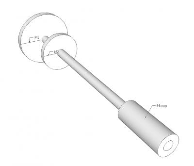

Так вот, возьмем два идентичных двигателя, но с разным радиусом обода (скажем, 14" и 16"). Подведем к обоим двигателям одинаковую электрическую мощность. На валах получим одинаковый момент. Сила, действующая на поверхность дороги, окажется больше именно у колеса 14" (F = M / r).
То есть колесо 14" "рвет с места" лучше, чем колесо 16".
Но при равной линейной скорости колесо 14" развивает меньший момент на валу.
И еще одно но, самое забавное. :) При равной линейной скорости сила, действующая на поверхность дороги, у обоих колес будет одинакова.

Цитата: MCZarin от 23 Апр. 2018 в 16:05Так вот, возьмем два идентичных двигателя, но с разным радиусом обода (скажем, 14" и 16"). Подведем к обоим двигателям одинаковую электрическую мощность.
Но штука в том, что на реальных колесах двигатели на 14" и 16" не идентичны.
