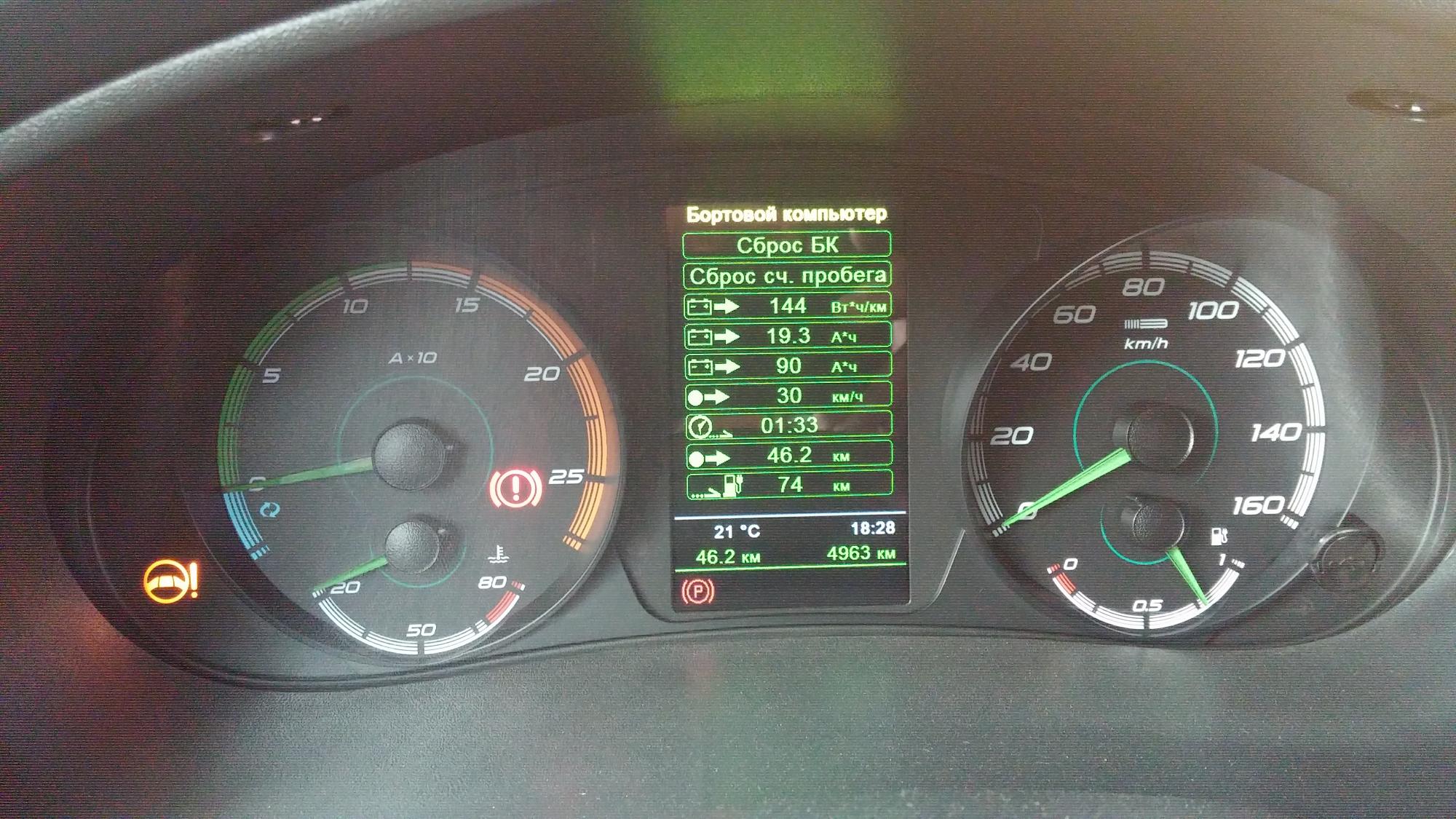

Как у всех заметил у себя, то что при выключении, включении зажигания после поездки уменьшаются потреблённые Ач.
Ответ от PACIFIST: Бортовой компьютер берет информацию о израсходованных Ач с БМС, это особенность БМС на которое мы повлиять не можем  :-(
