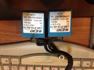

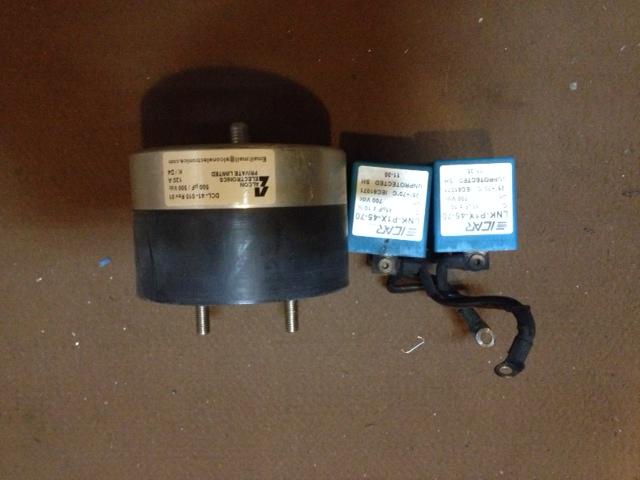

Фоки можете сделать потрошков частотника??
Nickolas
Мне кажется я уже выкладывал в какой-то ветке...
Ну и еще платка драйверов. Кондюки - пленка, на 500 мкф выглядят приблизительно так :

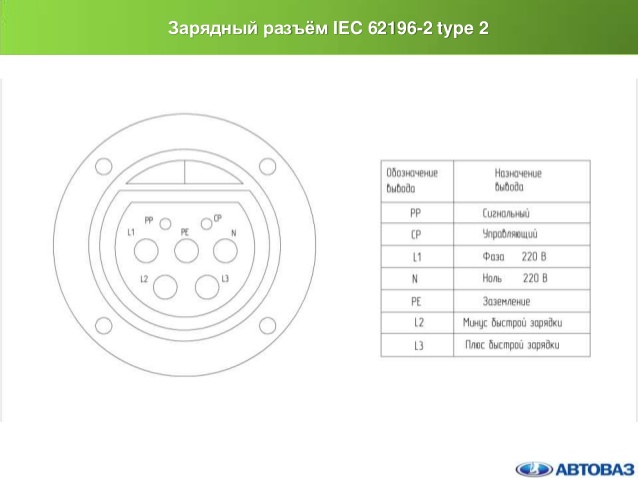

Зарядный разьем Эллады имеет вход 220В под бортовую зарядку и прямой вывод батареи до 70А постоянного тока для спец. зарядных станций.
Цуриков
 Ага, вот понятно теперь. То есть имея ввод 380В, можно применить или самому изготовить зарядник. Если без фанатизма, то наверное в районе 7 - 7,5 kW получается. Я правильно понимаю?
LICC
медленная зарядка и так на борту имеется, можно и 10кВт, как раз почти 0.5С батареи. Пока остался открытый вопрос по управлению от БМС такой зарядки.
аркан
     А распиновку разьема никто не знает? То что машина не едет, пока провод зарядки подключен, я уже проверил.
машина не едет, именно тогда, когда идет зарядка. наличие не воткнутого в сеть провода в разъеме машины не влияет на езду, это точно
потому что БМС сигнал формирует о запрете перехода в режим D. это можно пронаблюдать через GUI элишна

аркан
     Сегодня специально зарядный провод воткнул в машину, а в сеть не включал - стрелка двухсторонняя на табло гаснет и машина не едет. Разьем вынимаю - стрелка загорается с задержкой в несколько секунд. Покрайней мере у меня так.

На мой взгляд, чтобы подать напряжение 380В нужно устанавливать ещё два инвертора в авто и переделывать зарядное устройство. Производитель якобы сообщает, что сделали зарядку по технологии зарядки Рено ЗОЕ, т.е. через один сокет можно дать разные силовые нагрузки: 1ф от 16А до 63А переменный ток; 3ф от 16А до 63А переменный ток; до 80А постоянного тока. В Эл Ладе все по другому.
benz1n
Не вижу намёка на использование "ходового" инвертора во время зарядки(как это у ЗОЕ выполнено и благодаря чему 43квт она принимать может), но вижу соостветствие стандартному type-2, который у ЗОЕ сильно ругали). Есть в интернетах схема опенсорсного ЗУ в т.ч. для подключения через представленный разьём type2
