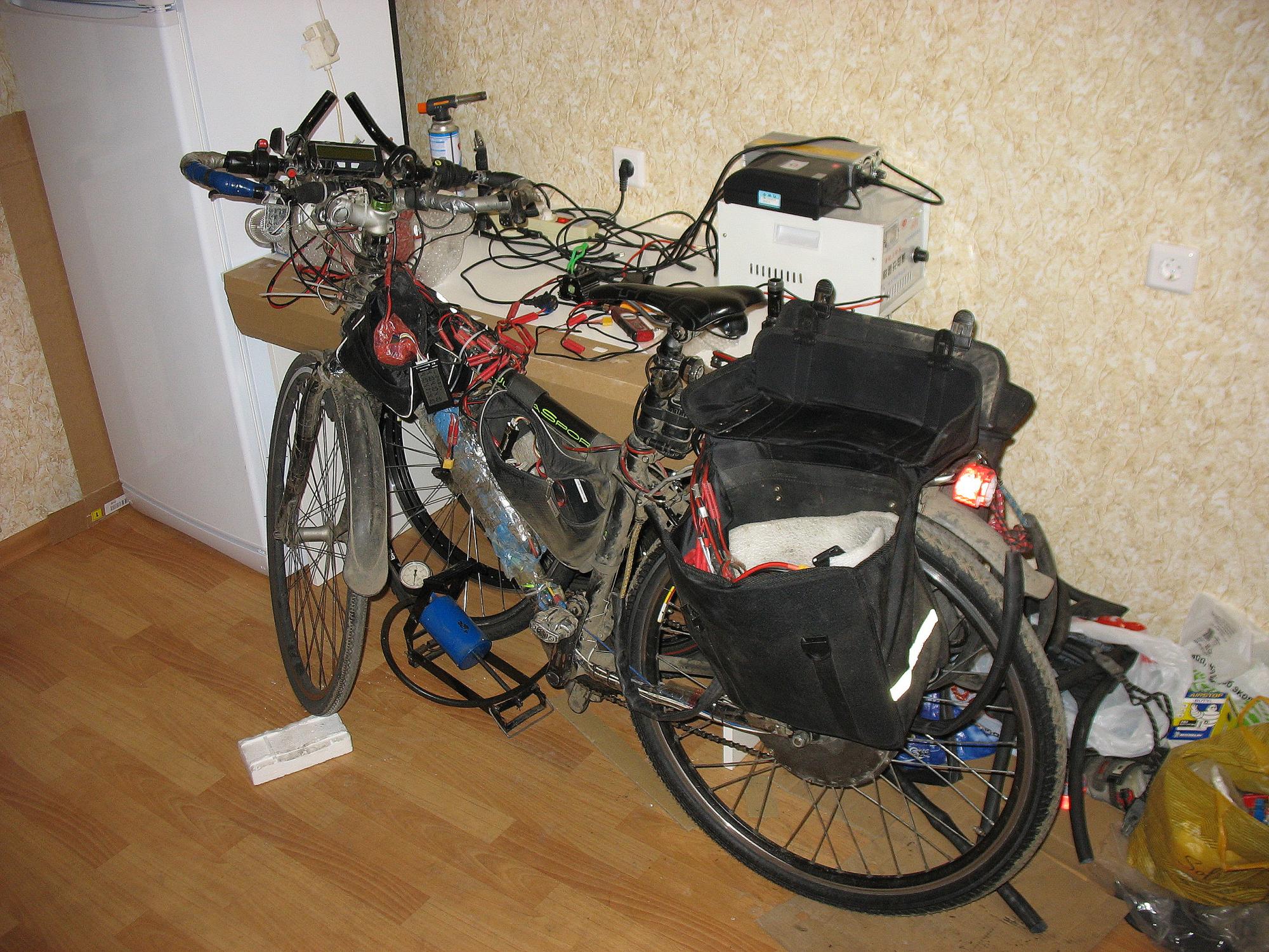

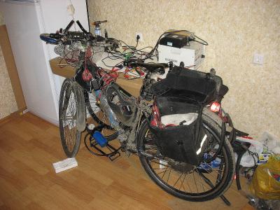

C момента моего отчета о погибшей зиппи 10s в марте, произошло много изменений в моей мега-сборке. И вот теперь это выглядит как-то так.

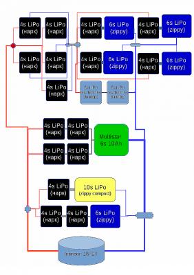

Последнее изменение добавил вчера, а именно включил еще одну наркоту в параллель к верхним левым наркотам, и чтобы добить до 14s, добавил еще две вымученные бывшие turnigy 6s, из которых было ампутировано по одной дутой ячейке, запаян силовой провод, и теперь они каждая по 5s и последовательно дают 10s !
Ну и мультистарчик тоже дохловат, одна ячейка далека от номинала и при зарядке раньше всех прыгает до 4.20в, но в сочетании с четырьмя наркотами, которым под 1000 циклов, пойдет!
выглядит сборочка от так от:
левая половина на багажнике
правая половина на багажнике

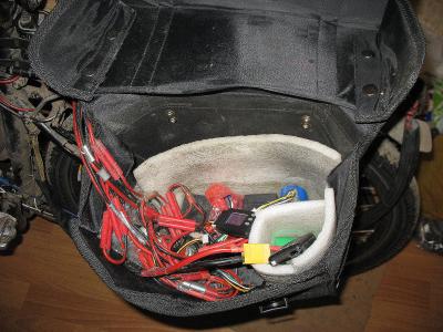

остальное в подрамной сумке и в сумке на раме возле руля

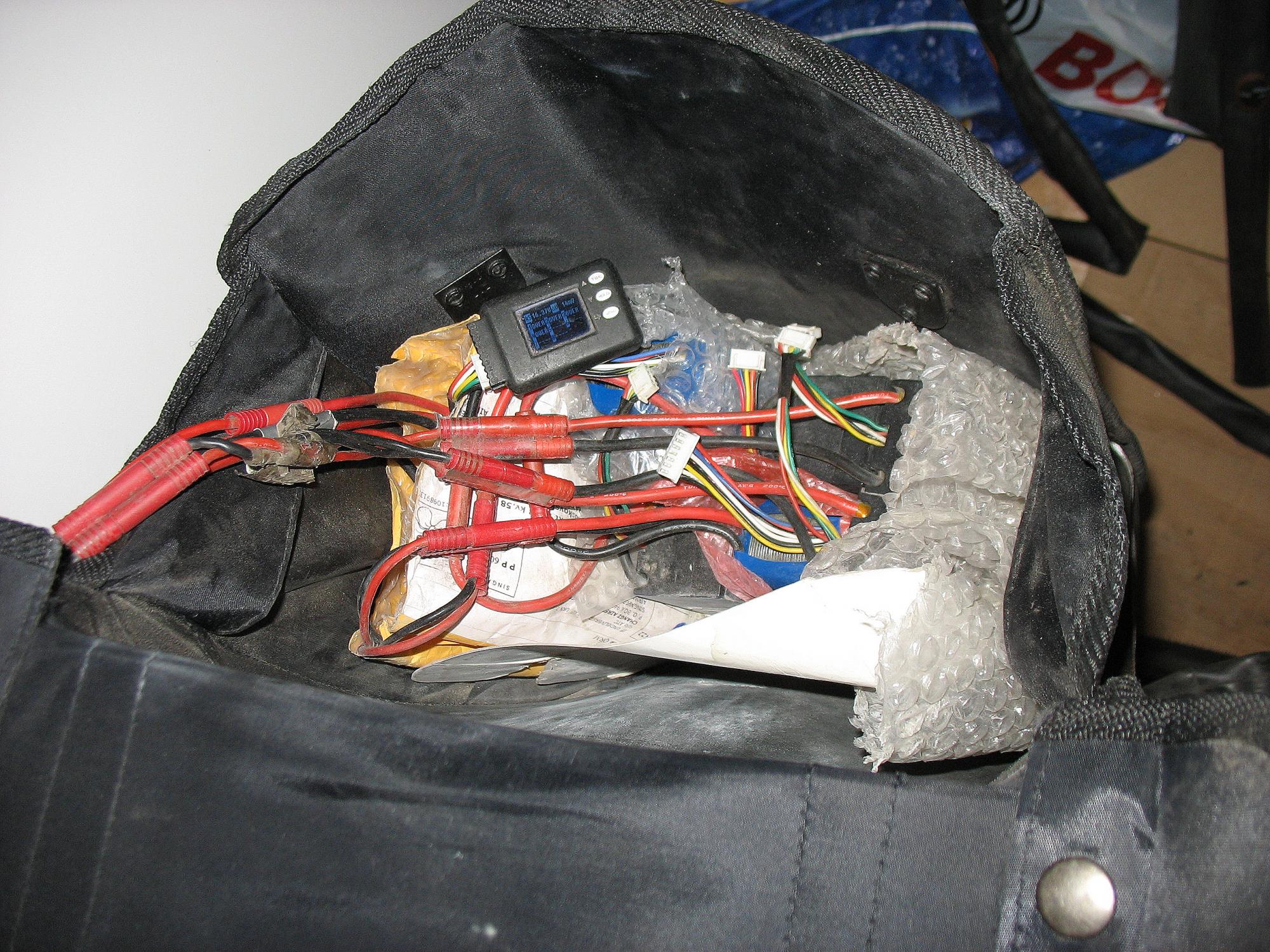

на этих фотках нет последнего изменения вчерашнего, т.е.
5s турниги+5s турниги+4s нарк, лежат на багажнике в боковых сумках, завернутые в пупырку  :pardon:
ну и напоследок - байк на зарядке крупным планом
заряжаю двумя свинячьими зарядками спараллеленными (хотя возможно одна все же под литий), вместе дают около 14А, контроль обеспечиваю вручную целлчекерами (много их), а также делаю имитацию CV, это когда первые ячейки подбегают к 4.20в, я выдергиваю одну зарядку (малую), затем когда снова подбегают к 4.20в, выдергиваю большую и втыкаю малую и на таком "малом огне" довожу батарею до кондиции  :wow:
без вчерашней модификации я выкачивал из неё 27.5Ач, под конец уже одна из ячеек свалилась ниже 3в. Сегодня с последней модификацией скушал под 29Ач по цикланалисту показало 1.5 кВт*ч. Но думаю 30.0-30.5Ач вполне реально. Вес сборки не мерил отдельно, вместе с велом 43кг. А исходя из расчетов по весу отдельных котлет (приблизительно) и веса проводов (тоже примерно) выходит 16-17кг на всю сборку, то есть по грубым прикидкам 100 Втч/кг  B-) Слабовато для липолей, но надо учесть что большинство наркот прошло уже около 1000 циклов и далеки от номинала.

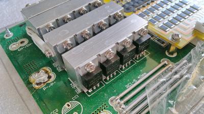

ТМКТ, Может вам дать ссылку на БМС 24S которая легко переконфигуруется на любое нужное напряжение?
У мня таких 2 шт, ток до 60А, ненужные каналы можно отключать, проверено.  :exactly:

Ссылку на упомянутую модель БМС не нашел.
Я их покупал в 2011-2012. Сейчас таких уже не делают.  :bn:
