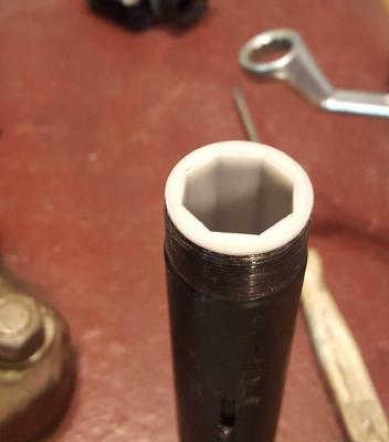

Восьмигранная втулка для амортизатора передней подвески ETwow S1/2 в наличии

Прям ненарадуюсь. Амортизатор теперь даже выстреливает на глубоких впадинах.
С родной втулкой как не смазывай такого не получалось.
Спасибо!

Установил втулку; для этого прошлось немного подрезать наружные углы, но после этого встала отлично.
Кстати, для тех, кто будет себе ее устанавливать:
Если втулка заходит с большим трудом, то запрессовывать ее НЕ НУЖНО. Иначе потом будет сложно ее извлечь, а внутренняя часть будет клинить. Нужно аккуратно подрезать наружные острые грани - до тех пор, пока она не будет вставляться усилием руки.

ЦитироватьНужно аккуратно подрезать наружные острые грани
вот как понять: подрезать? именно срезать чтоль ножом или достаточно слегка поскоблить грани ну как молодую картошку? )) и почему ножом, почему к примеру не напильником , надфилем, шкуркой пройтись по этим граням?

Ну даже не знаю, как подробнее описать.
Нужно снимать материал с острых наружных углов втулки любым удобным способом до тех пор, пока она не будет заходить с небольшим сопротивлением.
У меня ее вначале клинило, поэтому я срезал ножом. Наверное, можно и скоблить.
Я не подрезал. Забил как есть. Внутрений шестигранник разработался примерно через 5 км. Теперь всё уселось, работает замечательно.

Всем привет, может кто подскажет чем лучше смазывать такую пару трения как метал пластик в этом соединении?

Как ни странно, смазкой для металло-пластиковых соединений. Тут было где-то обсуждение смазки для пластиковых шестерен редукторных моторов - вот там списки приведены. Я купил вот такую: http://liquimoly.ru/item/3352.html
С другой стороны, с учетом того, что не высоконагруженный узел и нет высокой температуры - можно взять обычный нейтральный силикон для пластика-резины-металла: http://liquimoly.ru/item/7567.html

Владельцы новых восьмигранных втулок из первых купивших отпишитесь, пожалуйста.
Появился ли люфт? Как на данный момент работает узел с точки зрения хода подвески? Укажите ваш вес.
gde700
С момента замены втулки проехал ... много тысяч км... Узел работает нормально. Уже заменил рассыпавшуюся пружину переднего аморта. Люфт в пределах пары мм. Мой снаряженный вес в районе 70-75 кг с учётом разной загрузки рюкзака. Чистый вес 67 кг.
