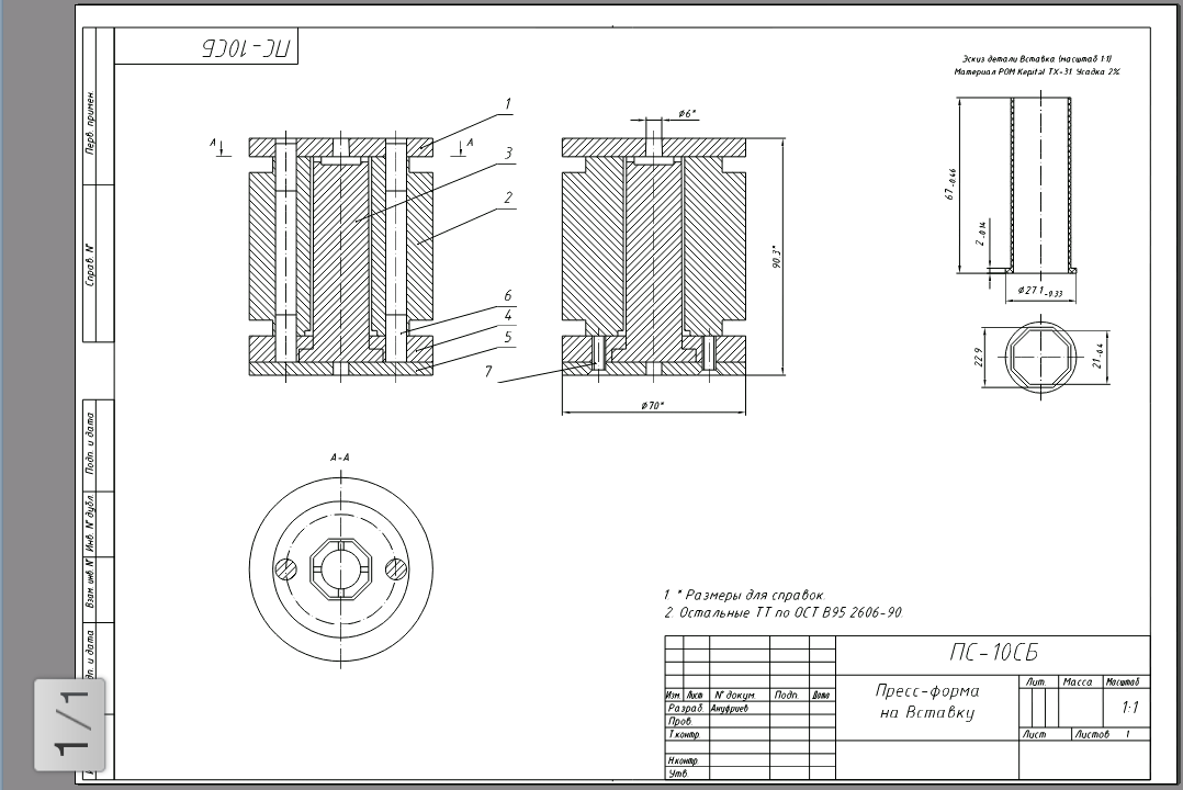

Сборочный чертеж прессформы и о материале
Материал: импортное название Полиацеталь, Российское Полиформальдегид TX-31
http://www.rusplast.com/catalog/poliatsetal/1641/
Втулки изготовлены. Желающие приобрести отписывайтесь в теме или пишите мне в личку, цена 950 руб. Список желающих под спойлером "желающие приобрести".

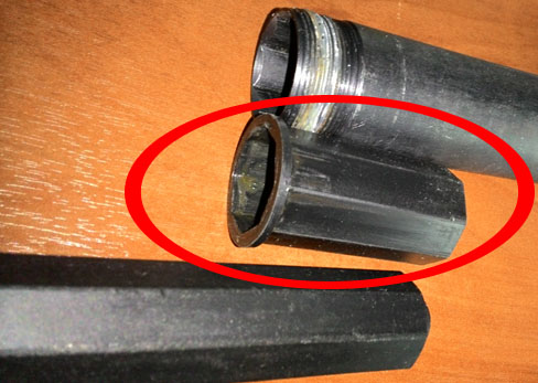

Фото втулок

А почему она шестигранная, там эта шестигранность несёт какой-то нагрузочный смысл?
gde700
[user]Slider[/user], она не шести, а восьмигранная. Эта восьмигранность не даёт повернуться штырю и относительно нормально даёт двигаться ему при боковых нагрузках.

Для себя подвел рубеж, если наберем 40-50 шт, есть смысл делать пресс-форму и цена одной втулки будет в районе 1500 - 2000 р. если меньше, то нет.

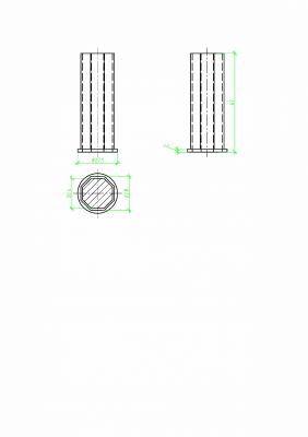

Высота оригинала: 46.8 мм;
Макс: 111.2 мм с учетом высоты шляпки;
Штырь:
- 20.2 мм диаметр вписанной окружности в правильный восьмиугольник;
- 21.6 мм диаметр описанной окружности вокруг правильного восьмиугольника;
Труба:
- 23 мм диаметр вписанной окружности в правильный восьмиугольник;
- 24.42-24.92 мм диаметр описанной окружности вокруг правильного восьмиугольника.
Из этого чертежа можно сделать любой проекции и даже 3д.
Токарь внутренний восьмиугольник не делает...
