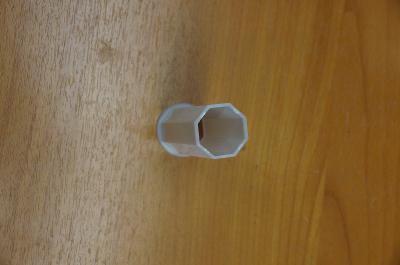

...Новости от 12.08.15.
1. срок 1-я декада октября (производство сильно загружено, очередь) я дал добро на изготовление. Изготовление в два этапа: 1) выпиливают форму и делают серию деталей 5 шт, проверяют размеры изделий. 2) корректируют форму при отклонениях размера изделия (включено в цену изготовления формы)...

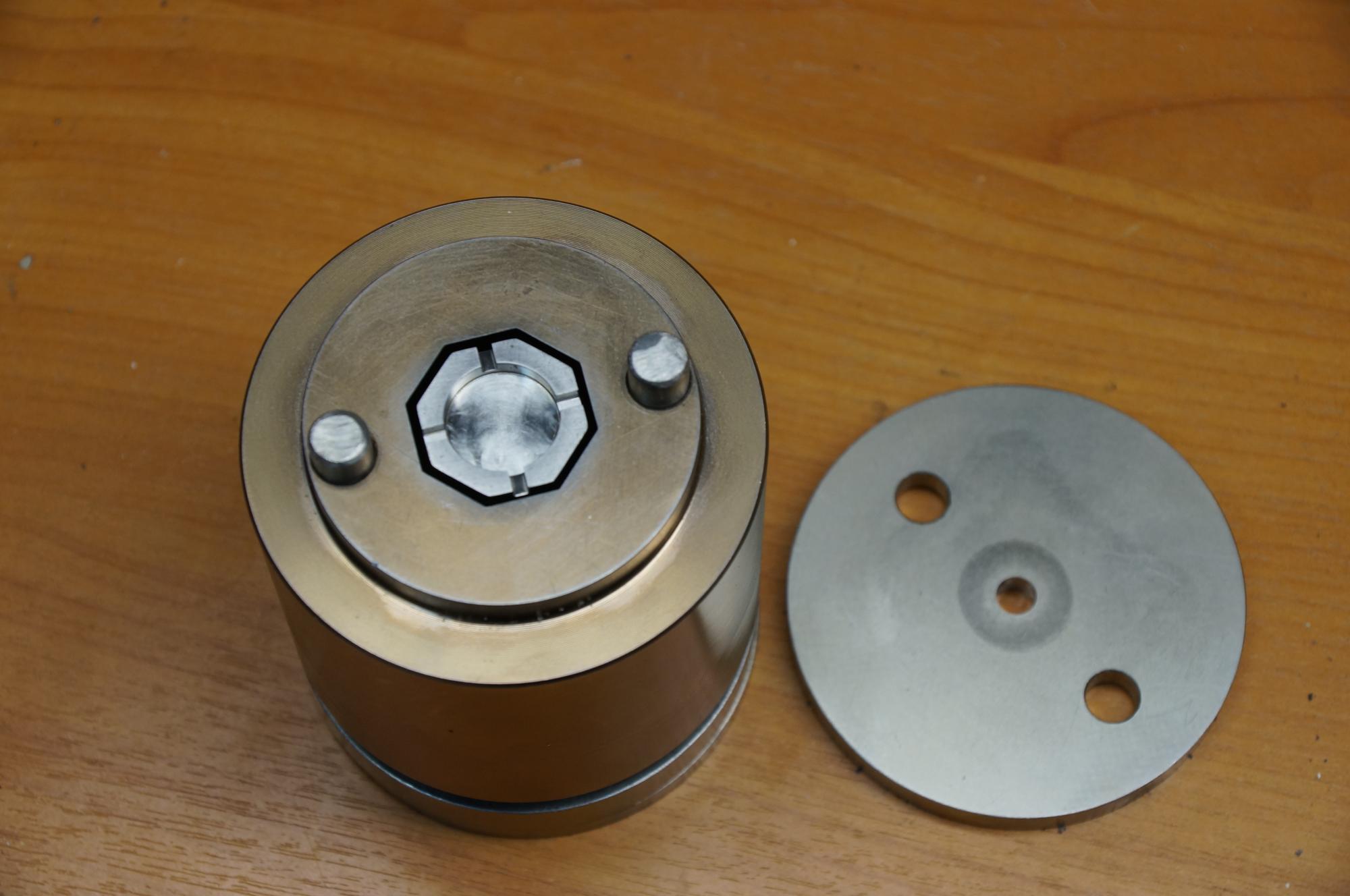

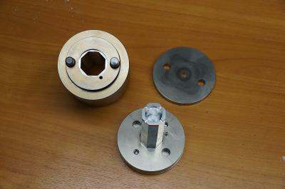

Новости от 16.10.2015
10. Завод приступил к изготовлению прессформы, но вышла незадача, одна из деталей разрушилась от внутренних напряжений после термообработки, деталь начали изготавливать заново.
11. Если новая деталь не разрушится, то к концу следующей недели выпустят пробную серию втулок для проверки размеров.
us__007
Новости от 28.10.2015
12. Пресс-форма изготовлена
фото пресс-формы

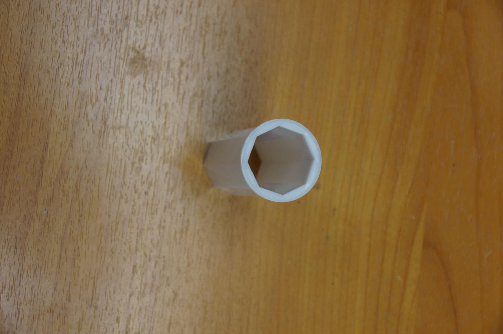

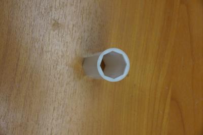

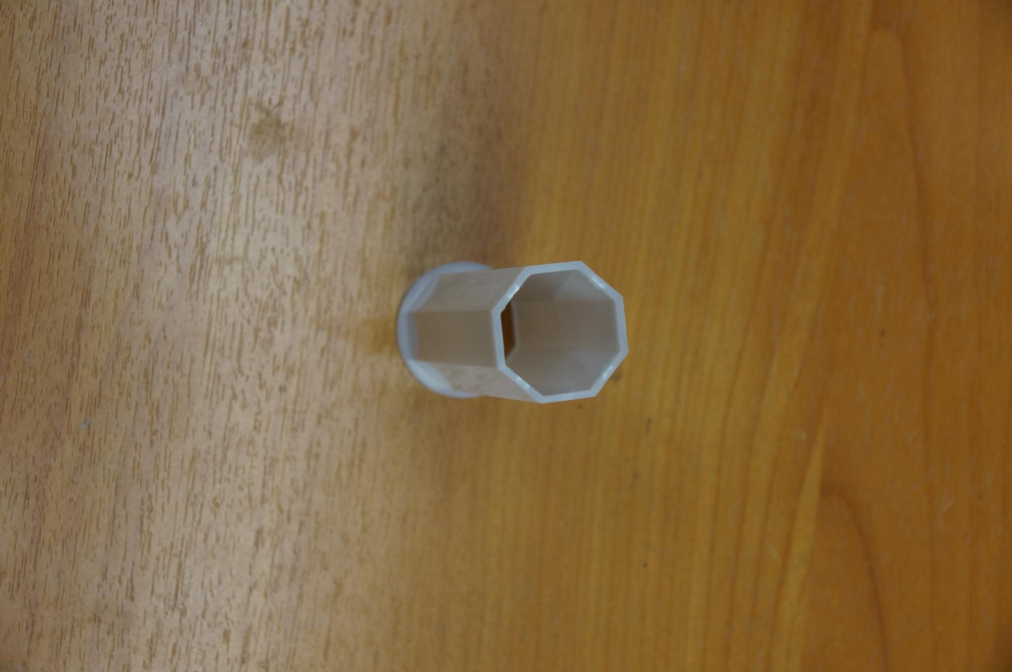

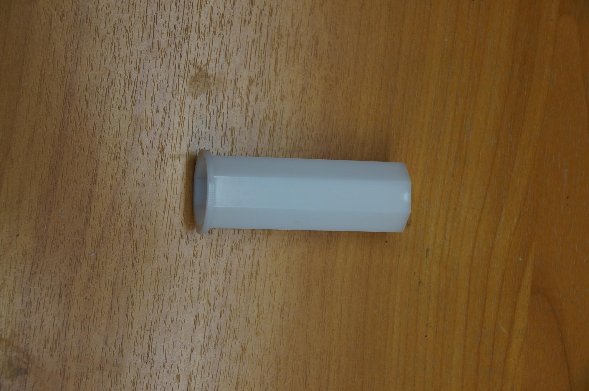

13. Сделана пробная прессовка, размеры и форма изготовленной втулки удовлетворяют ответным частям, пробную партию отправили детали ко мне.
фото втулки
