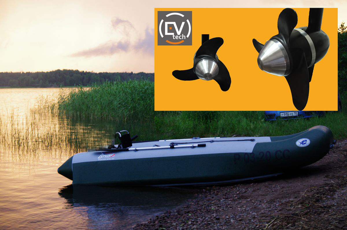

Антон_П
Вентильный электродвигатель на постоянных магнитах, естественно бесколлектроный))
С шим регулятором.
Ручка с дистанцией.
12 В ~ 600 Вт.
24 В ~ 1200 Вт
36 В ~ 2000 Вт.
Гребные винты мы пока что проектируем, поэтому ставим китайские.
В продаже, надеемся появятся ближе к новому году :kidding:
Диаметр моторчика 10 см длина от 10 до 20 см .
Вес с румпелем 3-4 кг . С аккумулятором на 1,5 часа хода 6,5 кг.
Тесты покажем через неделю.
Первые моторы из ОПП поедут в Германию на соревнования "солнечных лодок", в сентябре.

думаю что не рано :)
умоляю вас - не надо ничего "проектировать" ... я про винты.
сдерите конструевину винта с торгидо или европейских аналогов по мощи.
у вас уже на фото стоит ущербный винт.
интересно что за лодка у вас на фото ? не видал таких ...
