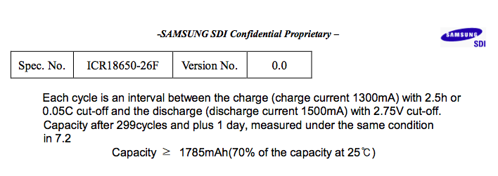

Bikelectro
Просите и изучайте дадашиты. Если дадашитов нет — досвидания.
Особое внимание советую уделять колонки Lifecycle.
Самсунг и ЛГ не всегда лучший вариант в плане долговечности.
ICR18650-26F после 300 циклов падает на 30%!

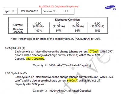

IvanM
[user]Bikelectro[/user], если я не ошибаюсмь, то у элементов INR с циклами получше чем у ICR
Bikelectro
Сложно сказать. Зависит от ёмкости, режима нагрузки и % собственности диавола от души производителя  >:D
У той же ICR18650-22p с циклами дела несколько лучше.
В то же время мне попадались китайские банки, где заявлено 1000 циклов (80%).
Там в названии вместо индекса химии стоит H.
