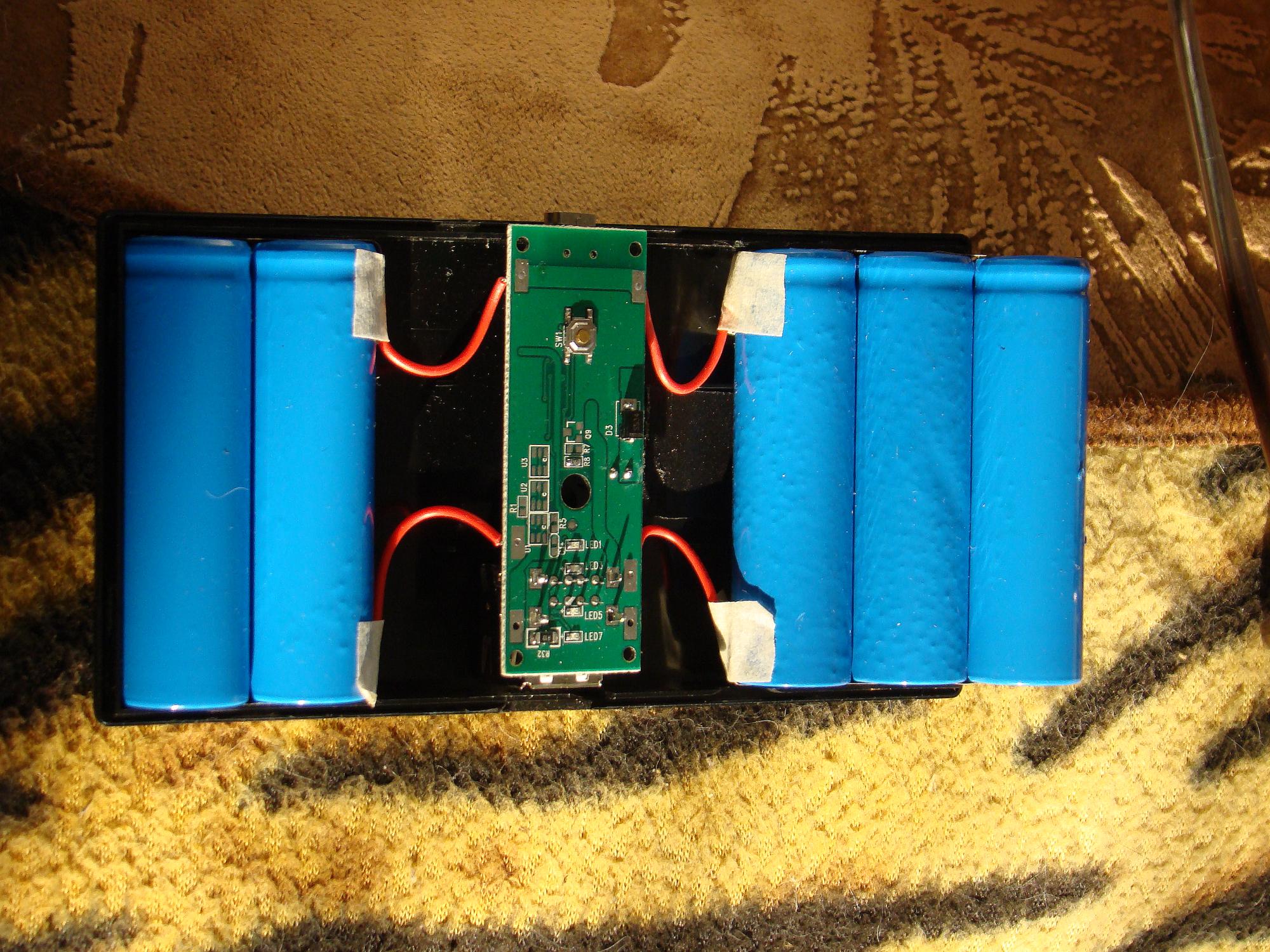

Павел Ходько
Почему некоторые элементы батареи пошли буграми? наверно приходит конец?
мне нравятся альтернативные источники энергии      https://electrotransport.ru/index.php?topic=16670.0  Пытаюсь построить активный прицеп с электроприводом.
dgon.iv
Думаю это от влаги пупыри.
48в 26ач езда по "нехорошим дорогам"
TRO
У меня такая пупырчатая была баночка лифера А123, долго лежавшая разряженной в ноль (отбраковал по саморазряду в свое время), и плохо так пованивала, прожрало корпус под пленкой, он был в таких же пупырявых язвочках.
Павел Ходько
Я их брал на море а там влаги много ещё и соль.Машина после отдыха вся белая.Ёмкость вроде не потеряли или не до конца проело.При покупке заряжена была на половину,я глубоких разрядов не допускал.Пользуюсь 2 сезона,на море в основном, иногда дома 2-3 раза вгод.Девайс китайский написано 30 000ма. хватает 2-3 раза зарядить телефон.

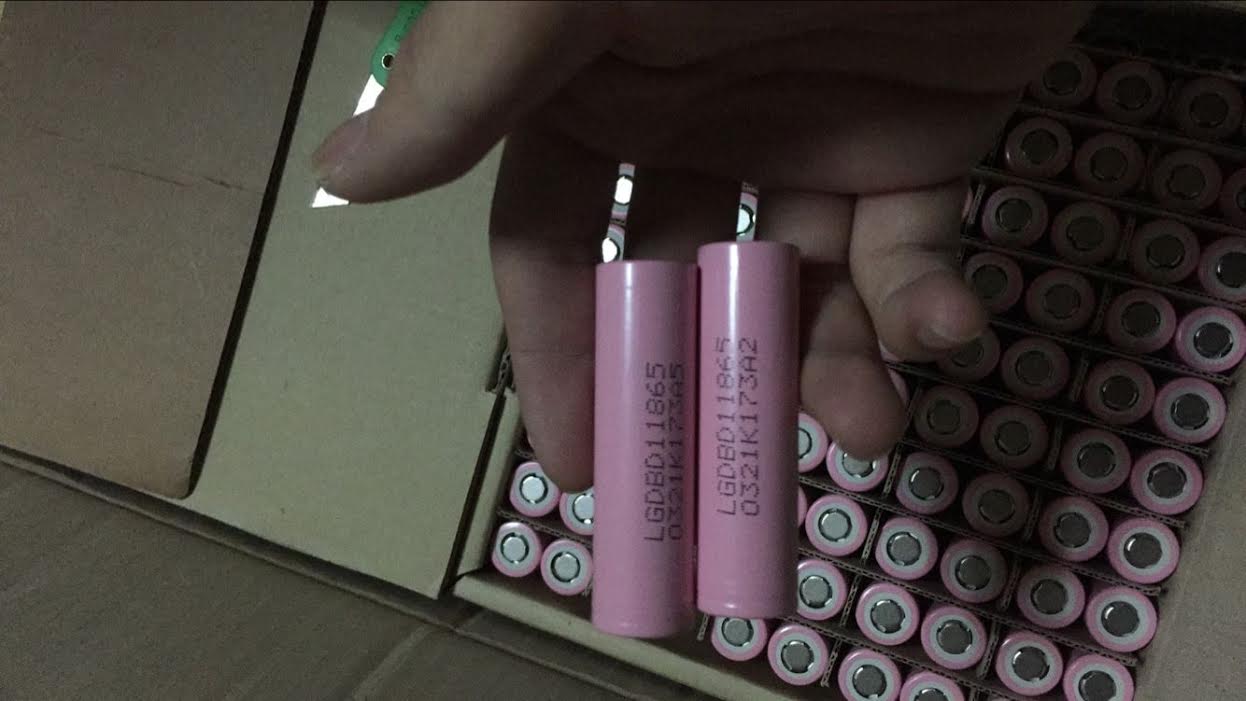

Karper
#52
предлагают такие батарейки из Китая
по цене чуть больше 2$ смущает, что в буквенном обозначении LGDBD1 стоит буква D, когда на всех других картинках, что я видел этих элементов там должна быть буква А - LGABD1. а буковка D присуща элементам типа HE2. Кто-то может уже сталкивался с такой маркировкой?
spb-e
Фото мелковато а как продавец называет сам?
