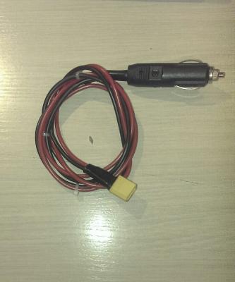

в наших машинах котлетами  :-D можно пользоваться через прикуриватель не открывая капот :wow:
Да уж готов давно. Завести просто надо.
Элетросамокат задний привод DD 12 колесо 16s2p. Mezeq 16 колёса, полный привод 20s5p. В процессе Teleportator с миникрошкой и ядерным контроллером 22s1p(пакеты).
andreym
уверен что предохранитель не выгорит?
хотя я тут померил внутреннее сопротивление своей котлеты которая лежала в машине - одна ячейка около 20 миллиом, значит вся котлета около 100 с проводами будет, тоесть на 10 ампер тока будет падение около 1вольта - хрен знает сколько тока потребуется для включения контактора и зарядки замерзшего севшего свинца. Нужно пробовать ))))
