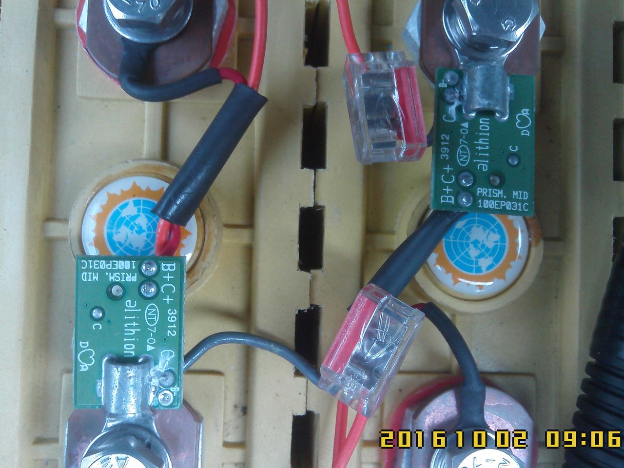

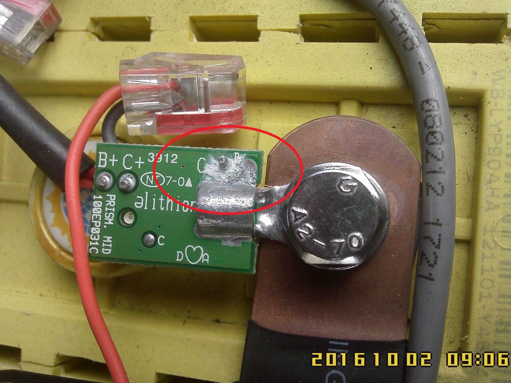

открыл передний батарейный ящик, на половине балансиров окисленный контакт возле минуса на сигнальный пин. Буду чистить и покрывать лаком.

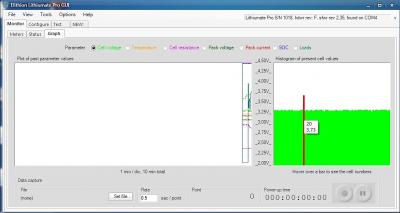

Вы где, простите, 6В увидели? 3.73 - в пределах, особенно при наличии гистерезиса.

mevial
У меня одна такая была под сиденькой, потёр зубной щёткой со спиртом, снизу всё чисто. Предположительно остатки не смытого флюса при пайке минусового контакта вручную, влажность ведёт к коррозии.
PS: У меня сейчас выползла одна под капотом, чую, что психану и пропаяю сразу все без разбору.

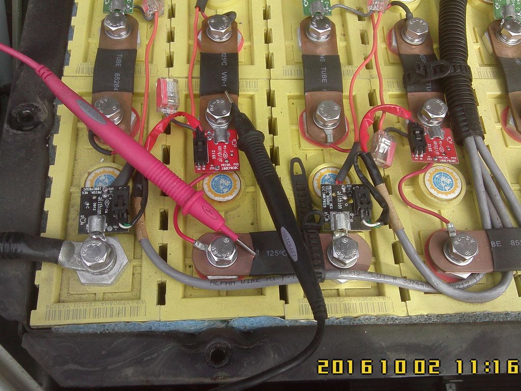

LICC
после пропайки диода все заработало. Сливаю бензин лектричество с обьевшейся банки  :-)

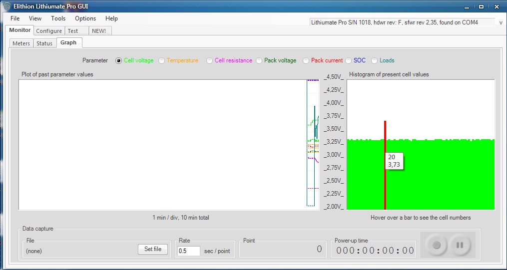

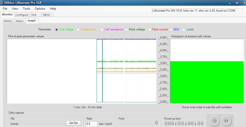

LICC
Вот так должна выглядеть исправная и отбаллансированая батарея  B-)
mevial
Мда, повезло, а у меня очередные платы повылезали. При этом под капотом вылезли две, сунулся их отковыривать, а они исправные, греются, х.з. чего вылезли. Под сиденьем ещё несколько вылезло.
LICC
Вить, так все правильно, ты выличил самые запущенные платы, а батарея разбаллансирована вдрыбоган, ее надо ручками подтянуть, потом на нормальную балансировку поставить,  будет красивая картинка. :dance:

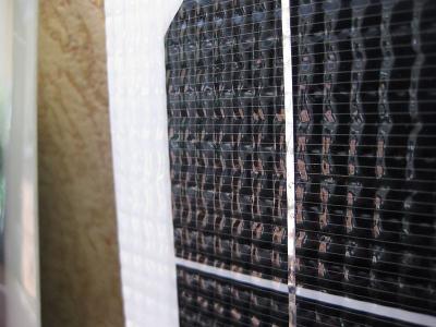

licwn
Цитата: LICC от 26 Фев. 2016 в 11:13
На али и ебее не встречал подобых линзованых панелей. Только в России выпускаются? Встречали сравнение линзованых и нет?
LICC
производитель как обычно - Китай. Сравнение делал - линзованная работает лучше под большим углом к солнцу.
licwn
Может модель подскажите? По модели по пробую поискать.
Никто не пробовал взять линзу френеля от проекционного телевизора? Есть смысл искать такую?

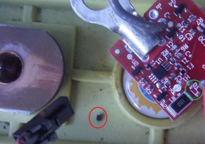

LICC

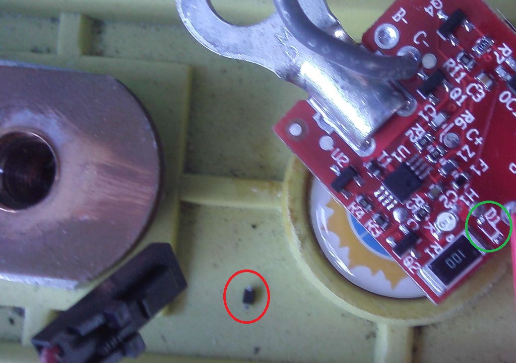

по ходу зараза с разбегающимися тараканами с плат Элишина заразная.... Вот и у меня с утра после зарядки показало, что одна банка убежала, снятие модуля показало отсутствие диода, который наверное пытался сбежать на родину :facepalm:

LICC
Пришли диоды шотки 0,5А 40В , перепаял первый нерабочий балансир. Работает, ощутимо сильнее греет резистор.

ну теперь ставь ловушки от сбежавших тараканов  :-D
плата начинает с одной стороны больше греться, со второй стороны при этом охлаждается на клемму ячейки, припой как был говно так и остался, когда побегут тараканы это только вопрос времени.
Блин разработчику этих платок надо руки пересадить на место..... они у него похоже из нижней части тела растут...
