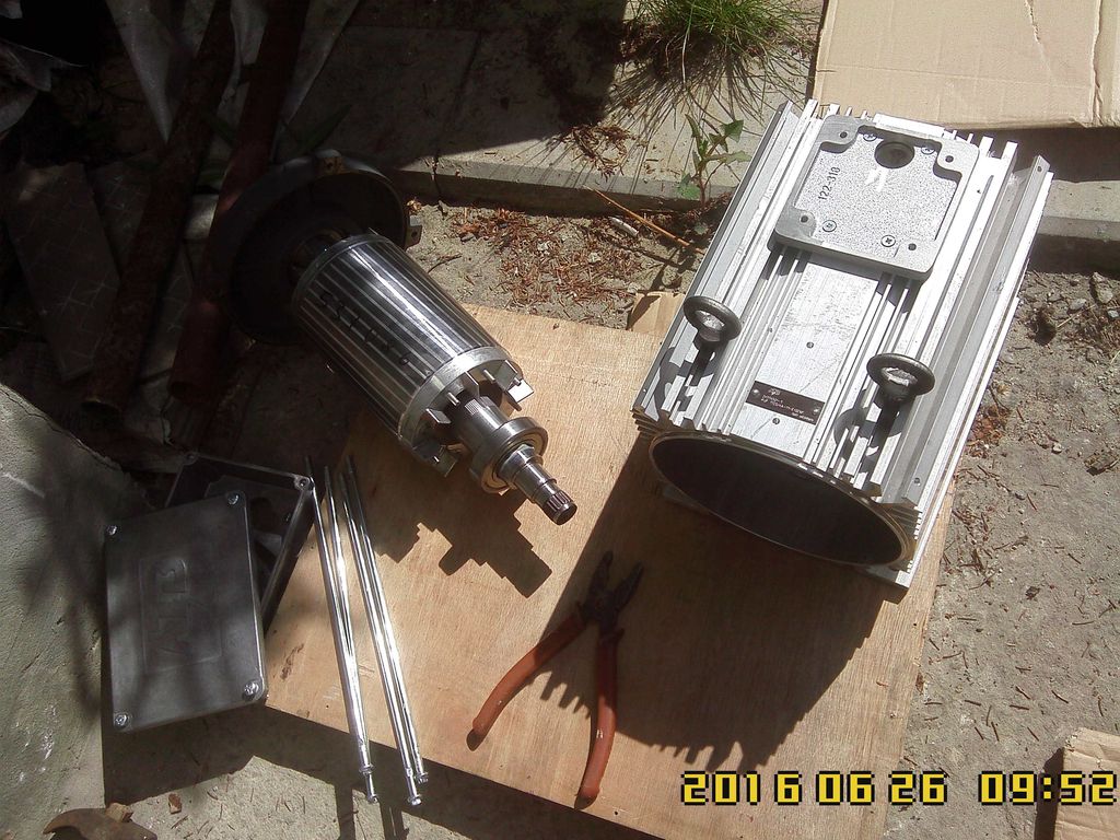

Пришел мотор с Германии , буду мотать "Славянку" и ставить вместо штатного мотора. На таком моторе [b-b]vicar21[/b-b] на полноприводном Канго по горам скакал без принудительного охлаждения.
https://electrotransport.ru/index.php?topic=34642.0
аркан
   Ротор алюминиевый? Чем он лучше штатного, кроме веса?
LICC
вес такой же, диаметр ротора на 10мм больше, но длинна меньше, Самое главное- зазор статор-ротор почти в 2 раза меньше!! А это - КПД, да и конфиг пазов идеален под "Славянку".
andreym
насколько отличается длина?
LICC
на 70мм , 180мм против 250мм
диаметр ротора МЕСА  125, немца - 135мм
Зазоры на МЕСе 0.5, на немце 0.3
Еще нюанс - при большой длине ротора имеем длинные стержни и больше потерь, но меньший процент лобовой меди статора.
Нагрев ротора должен уменьшится при тех же токах. Судя по опыту Виктора на Канго-электро, КПД мотора должен быть выше 90%, может под 95%, так как длительные испытания мотора без вентилятора показали отсутствие перегрева. на таком моторе и Куртисе 500А 150В Порш на полуспущенных колесах брал 100кмч за 9 сек. Если что, Виктор поправит.

Какой конфиг у этого мотора по пазам ротор / статор?
andreym
Цитата: LICC от 26 Июнь 2016 в 16:47КПД мотора должен быть выше 90%, может под 95%
Не переживай - наш контроллер поправит тебе кпд до штатных 80%  :laugh: :-D
Цитироватьна таком моторе и Куртисе 500А 150В Порш на полуспущенных колесах брал 100кмч за 9 сек. Если что, Виктор поправит.
порш то полегче эллады будет нет? да и куртис вероятно свистит как зараза как и 108вольтовый?
чето 9 секунд думается мне многовато будет. нормальный Порш должен выезжать из 6-7 хотябы...
LICC
48 пазов статора, ротор не помню..
