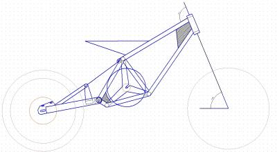

Хочу сделать чертеж для сварки, опыта нет, буду нуждаться в советах по размерам.
Вообще думаю вложится в вес до 40 кг и получить скорость 50 км/ч с пробегом минимум 20-30 км.
Сделал набросок на быструю руку, очень буду рад вашей критике и советам.

Слегка затянулось дело, но появился не большой прогресс. Начертил, наверно, не совсем верно и сиденье и подножки еще не делал, но хотя бы проконсультируйте на счет этого. Мне не совсем ясны размеры крепления амморта, а именно какое должно быть расстояние и диаметр ?
расстояние я взял на угад 20 мм, но не уверен что верно, на маятнике я взял диаметр труб 20 и крепление соответственно тоже 20 (еще не знаю какой брать внутренний диаметр).
Так же интересует правильно ли я выбрал трубу для крепления маятника к раме с диаметром 35, не возникнет ли проблем и нужен ли там зазор между ними ? Метал, для усиления рамы, крепления колеса и мотора думаю брать толщиной 5 мм.
Трубы на раму будут диаметром 25 мм, какую толщину стоить брать ? предположительно будет использоваться конструкционная сталь.
SolarRay
Угол  между этими прямыми, не должен быть меньше 90 градусов (при максимальном сжатие подвески).
Прогрессия точно правильно рассчитана?
При такой конструкции нижнюю часть вилки не обязательно делать такой толстой (только если она не из дерева).
ferum
Этот узел рассчитывай под реальный амортизатор, у которого есть общая длинна и рабочий ход. Т.е. в конце рабочего хода угол должен быть менее или равен 90 градусов, а ход заднего колеса тот, который задумал. И разжав назад аморт, ты увидишь взаимное расположение точек крепления.

FX_888
На рисунке видна принципиально неправильная компоновка  двигателя и оси навески маятника.
при двигателе создающем тягу сила передаваемая цепью будет сжимать подвеску при чем судя по углу и возможному сэгу подвески очень сильно.
подвеска практически перестанет нормально работать.
Советую автору снова внимательно посмотреть на кроссовые мотоциклы. и то как сделаны электромотоциклы здесь на форуме достаточно примеров вполне эффективных компоновок. не изобретайте ерунду.
Если лень искать то могу резюмировать
При рабочем (с ездоком) обжатии  подвески
Линия соединяющая ось колеса и ось ведущей звездочки должна быть НИЖЕ оси вращения маятника. или совпадать.
Расстояние между осью ведущей звездочки  и осью вращения маятника должно быть настолько мало насколько это вообще возможно, в идеале совпадать.
использование мотор колеса с его огромным диаметром плохое решение.  изменение длины цепи при работе подвески очень большое, понадобится сложная ситема натяжителей и успокоителей цепи, примеры хорошо видны на кроссовых мотоциклах.
Вполне возможно совместить осб вращения мотор колеса и ось вращения маятника, это непростое и не самое дешевое решение, но оно самое эффективное в плане влияния на работу подвески и работу цепи,  в одной из недавних тем  про рамы выкладывали фотки электроэндуро где при таком совпадении  заднее колесо даже консольно навешивали.

Хм, и правда! А я и не обратил внимание. Думаю сожмет подвеску до конца, если газнуть как следует. Есть еще вариант с промежуточным валом в оси маятника, это проще, и моторколесо под брюхом не свисает.

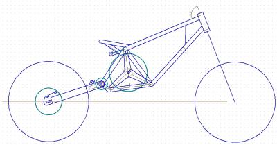

BulyOne
Чувствовал, когда делал, что что-то не то, перепробовал кучу вариаций с треугольным маятником и нужного ничего не вышло, максимум получался ход 60 мм до 90 градусов с длинной в 300 мм и то вид был не эстетичен и не надежный, так что треугольный маятник отпал.
Вот начертил с обычным маятником и возможностью закрепить втулку в ось, вид сверху налепленный, но интересует в основном крепление к оси, надежна ли такая конструкция ? вилку маятника я взял профильную трубу 15х40, сиденье на 20 мм трубах, крепление рамы к маятнику кольца диаметром 35, ширина 15.
Использовал в чертеже аморт на 222 мм, приемлемый ход примерно 55 мм.

FX_888
Цитата: BulyOne от 03 Авг. 2015 в 19:42
Продолжайте перерисовывать.
если есть желание получить более менее адекватно работающую заднюю подвеску, то совету  о том что линия через ось мотора и ось колеса должна проходить НИЖЕ оси вращения маятника причем минимум до 2/3 полного хода подвески, следует следовать неукоснительно  без "я тут поигрался немного"
так же не стоит делать рычажность подвески (отношения вертикального хода колеса к ходу штока амортизатора) более 3, иначе размеры амортизатора ивес и жесткость пружины становятся очень большими, так же от большой рычажности страдает прогрессивность подвески и так небольшая из-за характеристик пружинных амортизаторов близких к линейным, что повышает требования к уровню амортизатора и наличию на нем дополнительных камер и регулировок.
специально бороться за прямой угол между осью амортизатора так же не стоит. если он есть в ненагруженном положении это хорошо для уменьшения начального сэга подвески, но если он есть в конце хода, то это может оказаться лучше так как обеспечивается некоторая прогрессия.
BulyOne
Так, то есть если даже разместить дополнительную втулку в ось маятника, которая будет связующим звеном колеса и мотора, то оставить мотор в раме не получится ? Или может я не правильно объяснил и вы не поняли. По рисунку с верху я ж спецом убрал трубу на раме и укоротил маятник что бы стала втулка 175 мм.
Про рычажность я понял, но только не более 3 чего, ну не суть, а если уменьшить ход подвески ? то бишь использовать аморт по-короче например 200 мм или 190 мм, тогда промежуточный вал в оси маятника будет исполнять свою работу ? правда я не до конца уверен можно ли его будет нормально закрепить вместо оси. У меня есть еще мысль с креплением возле подножек, но не уверен что будет корректная работа. Вот картинка, сократил до 200 аморт.
