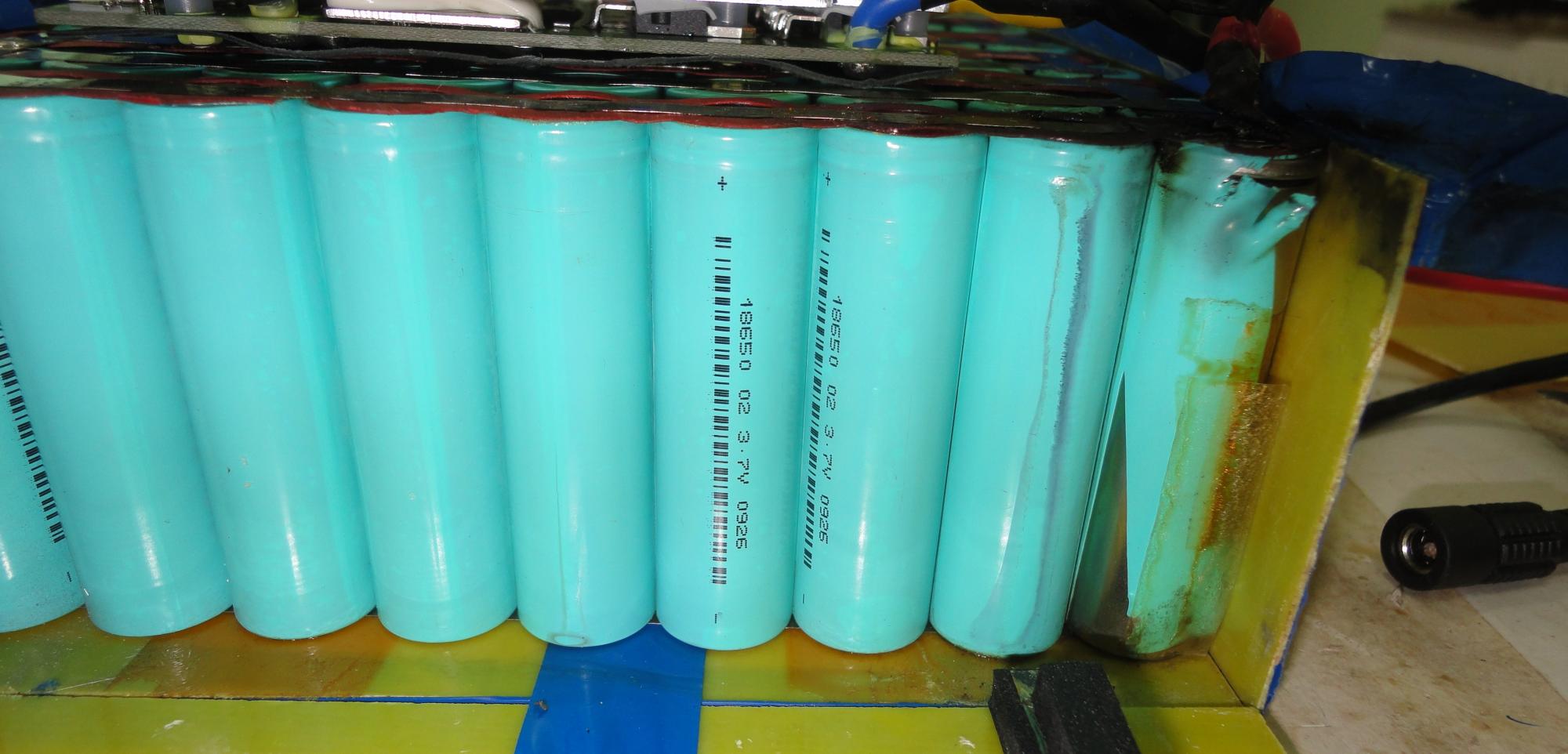

Собственно выгорело две банки 18650 подробности тут описывал

такие нельзя в батарею, это фонариковые со встроенной защиткой, которая неизвестно как поведет себя на ебайке, надо брать такие же, но без защиты или у этих как-то ампутировать
sergek1985
[user]FlashRPA[/user], защищенные нельзя использовать в критичных режимах. Они будут отрубатся, и вся нагрузка пойдет на незащищенные. Ни в коем разе не смешивай.

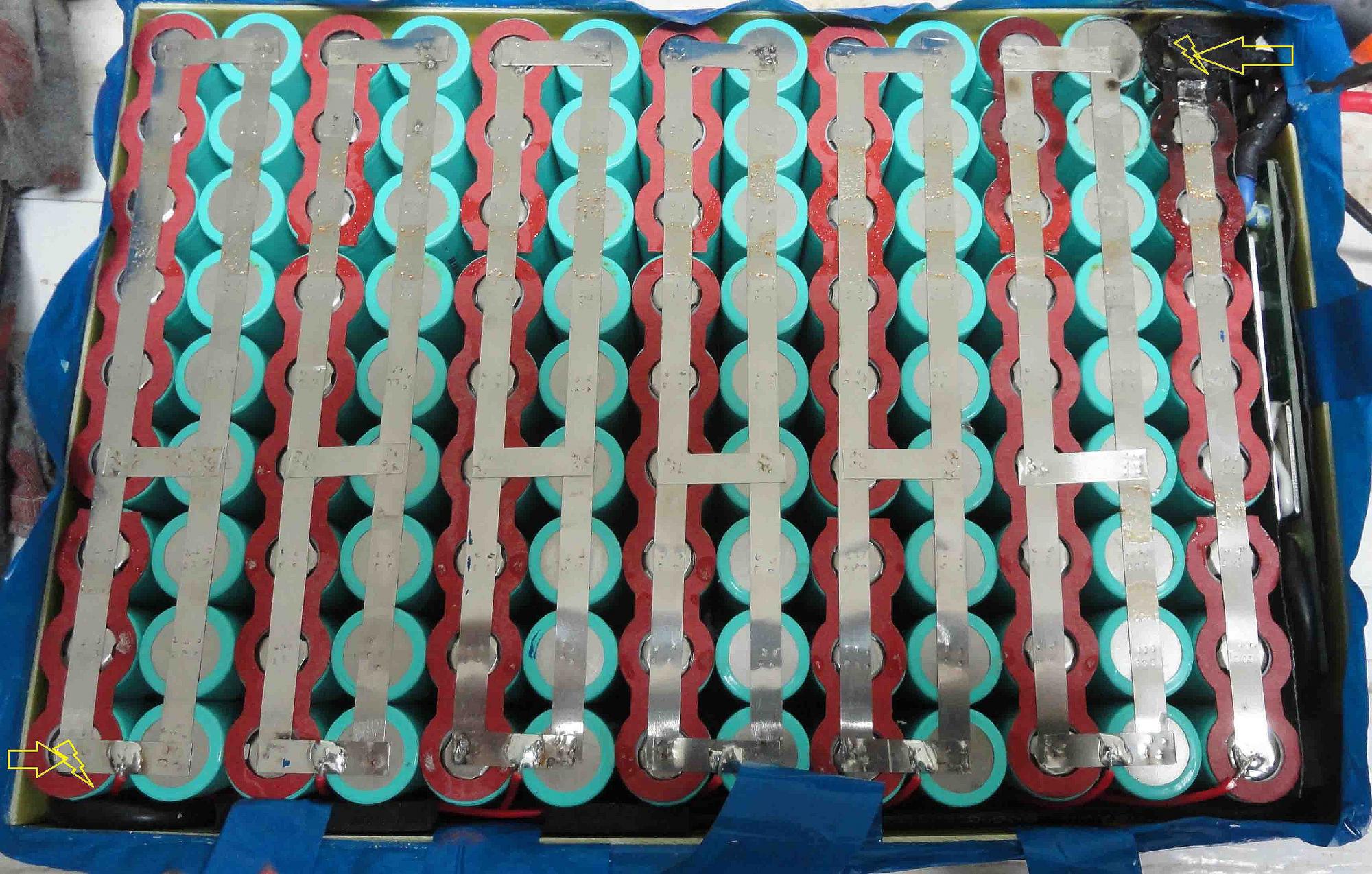

Ну таки есть думаю примерно 2000mAh. Т.к батка на 48В 20Ач, зарядка лежит на 54В, элементов 117шт (сборка 13s9p), напряжение сейчас на банке ряде = 3.6в при проезде последнем до краха 25км с педалями//
Отсоединил таки третью ячейку соседнюю к поледей плюсовой шо сгорела, оказалась норм 3.6В, емкость как померять? не знаю

В общем методика замера емкости  без спец "оборудования"(получиться примерно )есть в интернете, есть второй вариант обратиться в компанию по ремонту ноутбуков , они и батареи ремонтируют замерят вам емкость, такие точно (банки) нарядил найдете точно с такими же характеристиками в один один, по этому заменой двух банок точно не обойтись, надо будет менять всю параллель в сборке,(то-есть сколько стаяло в параллели аккумов (если 10 то все десять) на новые банки с близкими характеристиками (в большую сторону), у вас получиться придется менять одну параллель на новые банки, из двух выбитых собрать одну
FlashRPA
[user]magnarum[/user], спасибо за ответ. Но не понятно почему мне надо менять всю паралель или может две, ведь соседние ячейки должно быть впорядке?
У меня минусовая и плюсовая банки овалились/плясовая сгорела

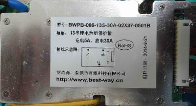

Купил две банки самсунги с защитой, защиту удалил, впаял, вроде не перегревал..
Месяц назад зарядил сборку до 54В зарядник отключился всё ОК (загорелся зелёный индикатор)
Снял показания с бмс все ряды показали по 4.2в один на которой впаивал плюсовую банку показал 3.9 =

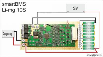

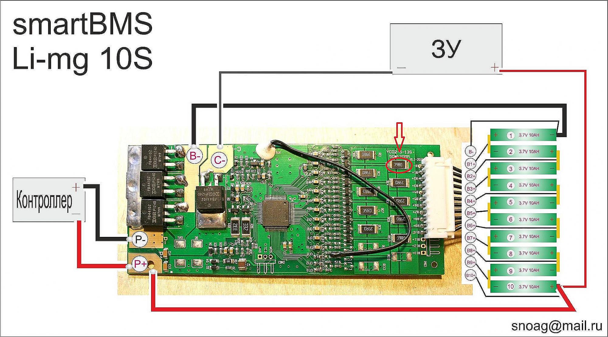

Насторожило :facepalm: Там же на бмс замечен подгоревший резистор типа такого (обведено красным, фото бмс не моё)
Может из за этого 3.9в?
Вообщем вел простоял месяц, недавно проехал на этой зарядке 50 км интенсивно подкручивая, Но в конце пути в гору нуже не тянул как ранее до краха. На ручке газа два индикатора из трёх показывает половина заряда. По приезду замерив тестером показало 45В
Подскажите пожалуйста в чём проблема перекос в ячейках? перегрел при пайке? или же заменить/починить бмс?

С тех пор многое изменилось и думаю в лучшую сторону. Первая партия кавказких покорителей (Алексей и Лев) в этом значимо помогла, починили бмс было 6 транзисторов сделали 4 но рабочих и напояли медный проводник на батарею. Бмс ка исправно отключает зарядник. Новый контроллер отрубает колесо.
