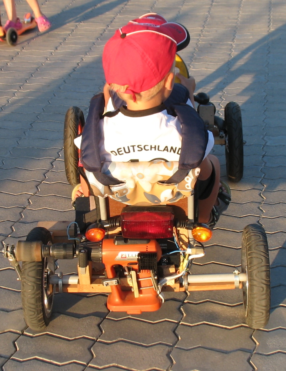

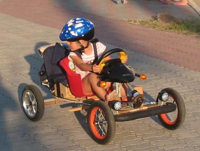

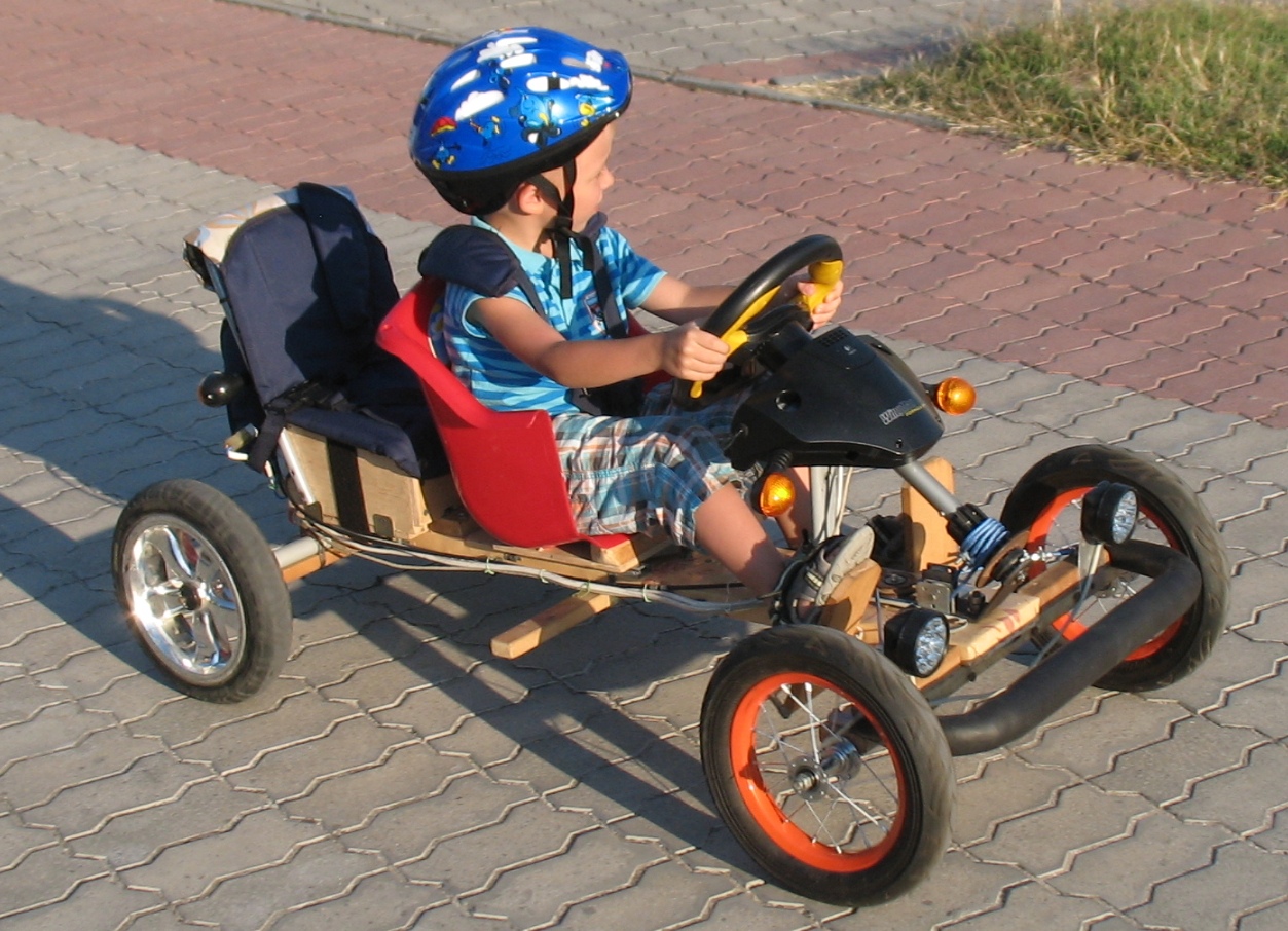

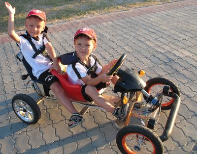

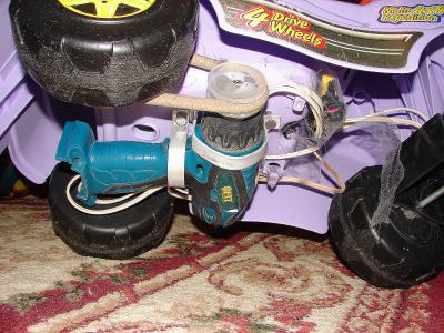

Педали сделаны из дерева, буковые, другое дерево не подходит, падает скорость!  ;-D
В качестве шарниров используются мебельные петли для дверок шкафчиков.
Скорость регулируется плавно, штатной кнопкой шуруповерта. Педаль газа соединена с кнопкой тросиком в боудене.
Можно кнопку из шуруповерта вынести непосредственно к педали, будет проще
механическая реализация этого узла. Тем более все равно пришлось тянуть провода
для переключателя скоростей "вперед-нейтраль-назад".
Прошу учесть, что конструкция выбиралась из принципа - как можно проще из того
что есть под руками. Поэтому возможно не оптимальна по другим требованиям.

Скажите, пожалуйста, как себя ведёт ролик шурика после заезда машинки в лужу и потом в грязь/песок?
И на неровной дороге у Вас нет проблем с вывешиванием ведущего колеса?
andg
После заезда машинки в лужу и потом в грязь/песок, а особенно мокрую (даже роса) траву ведет себя плохо, начинает проскальзывать. Не зря этот тип передачи называется фрикционный. Но мы в мокрую погоду езду не практикуем, авто не предназначен для этого.
А вот вывешивание колеса почти не происходит. По продольной оси есть большой запас на кручение.
Стихия этого авто асфальт и дорожки. Хотя когда трава сухая, малые любят в парке порысачить везде. По дорожкам уже скучно. Из опыта эксплуатации, машинка более комфортна в езде, чем железные братья аналоги без подвески. Сказываются упругие свойства дерева.

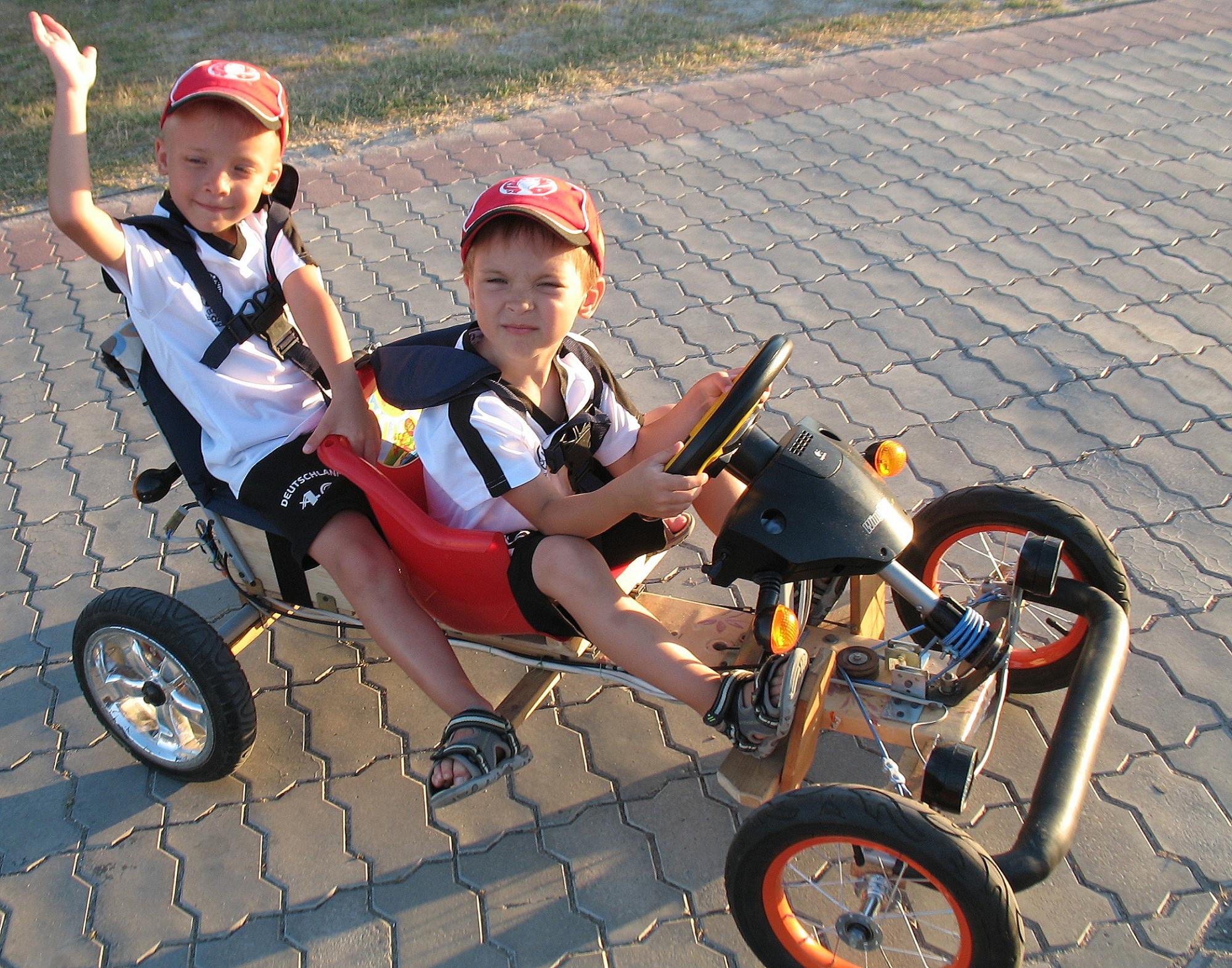

Передние колёса от другого детского велокартинга, мы их используем только на море. Чтобы по бордюрам прыгать удобней было, а так у нас есть родной комплект от нашей двух местной коляски, передние  там меньшего диамерта, дома для парка отлично подходят.
Красить смысла не вижу, даже прикольней когда видно что самодельная и из дерева. Чуть позже выложу видео.
В этом году эксплуатировали на 24 вольтах (два свинца по 12), могу сказать что в таком режиме надо ставить дополнительный обдув движку, чувствуется нагрев. Дальнейшего развития этой машины уже не будет, и размеры малы, да и вообще это была так сказать проба сил.

Добавил видео после легкого рестайлинга.
https://youtu.be/YOJIlRVVezo
Питание 24 вольта. Это предел для данной конструкции. Фрикционный ролик на хороших подьемчиках начинает снимать с колеса легкую стружку. Мотор в штатном корпусе, при длительных заездах, выходит на критические температуры.
В целом конструкция полностью оправдала возложенные на нее требования и ожидания.

andg
Это комплект колес от нашей двухместной коляски, польская, фирмы "Adbor". Колеса надувные, материал дисков - прочный пластик, в ступицах шарико подшипники. Очень хорошо подошли, рекомендую.
Иногда дешевле купить бу коляску, чем отдельно комплект колес, тем более сама коляска тоже пригодится для будущей конструкции.
Другие, оранжевые, колеса мы одеваем когда берем машинку летом на любимую базу отдыха. Там приходится преодолевать много небольших бордюров, поэтому больший диаметр колеса предпочтительней.
По прочности проблем пока не было, не с теми, не с другими. Единственная проблемка с колесами от коляски, это частые проколы камеры разными колючками, очень тонкая покрышка. Но эта проблема была и когда они стояли на коляске.
