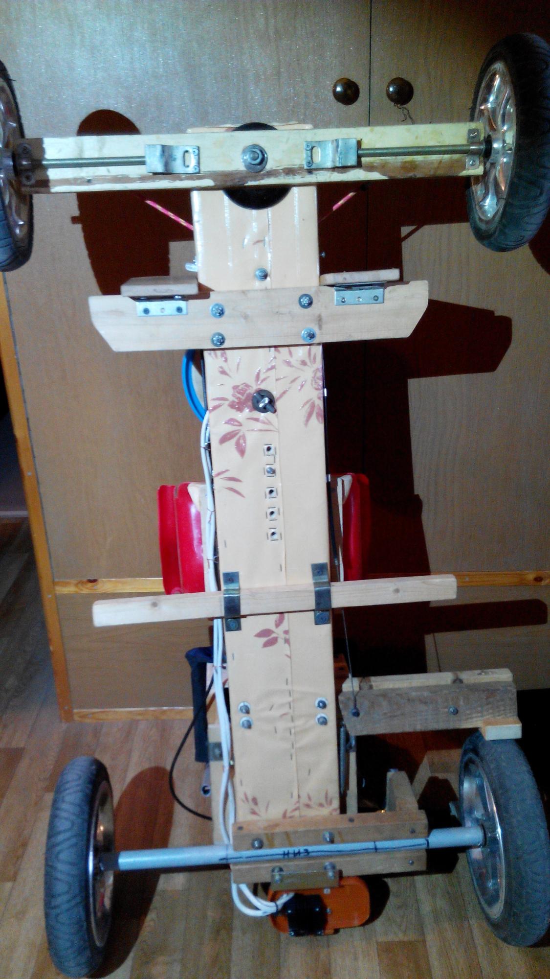

Если у Вас уже есть колеса и Вы от них отталкиваетесь покажите их фото. Чтобы дальше строить планы, определитесь с желаемой скоростью. От скорости, диаметра колес и оборотов двигателя рассчитаете во сколько раз их нужно понизить. Потом надо будет думать над редуктором, сколько ступеней и его тип. Клиноременные передачи я бы не рекомендовал использовать, маленькое КПД. Цепь не любит больших оборотов. В идеале первая ступень на зубчатом ремне, вторая на цепи. Или сразу на цепи, но тогда надо искать звезды с большим соотношением диаметров. Как вариант можно использовать наборы для электровелосипедов

andg
По просьбам. выкладываю фото, вид снизу.
