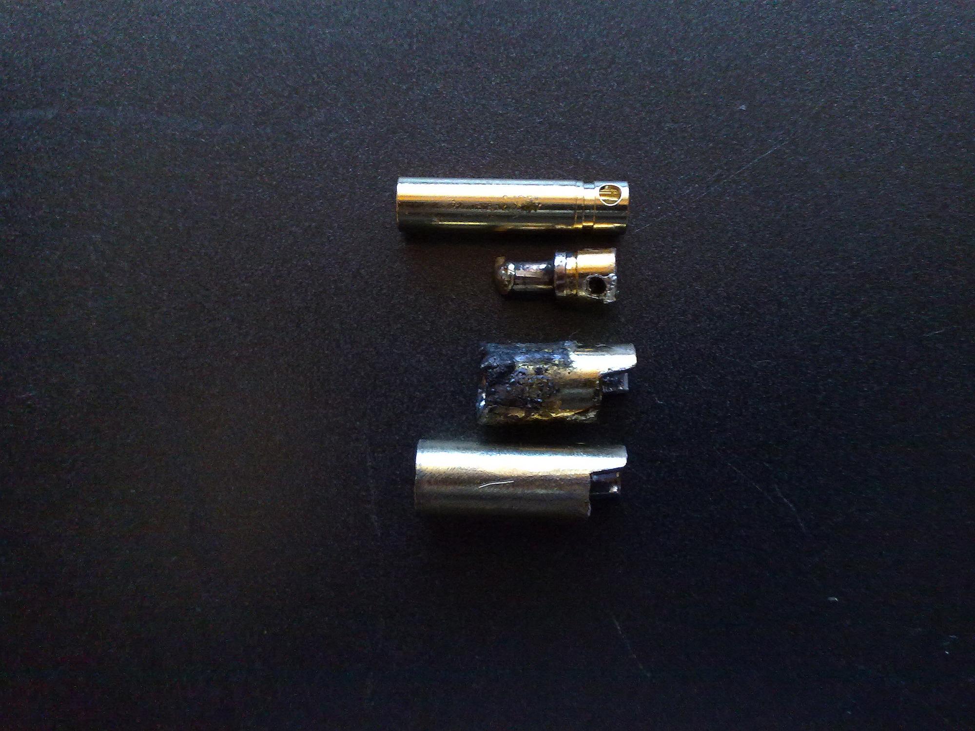

Хотя, 18650 у меня никогда не коротили, но напр. липоли жгут цветной металл, как бенгальский огонь.
Выкладывал в 2011 такую фотку, повторюсь для понимания силы тока при КЗ:  B-)
