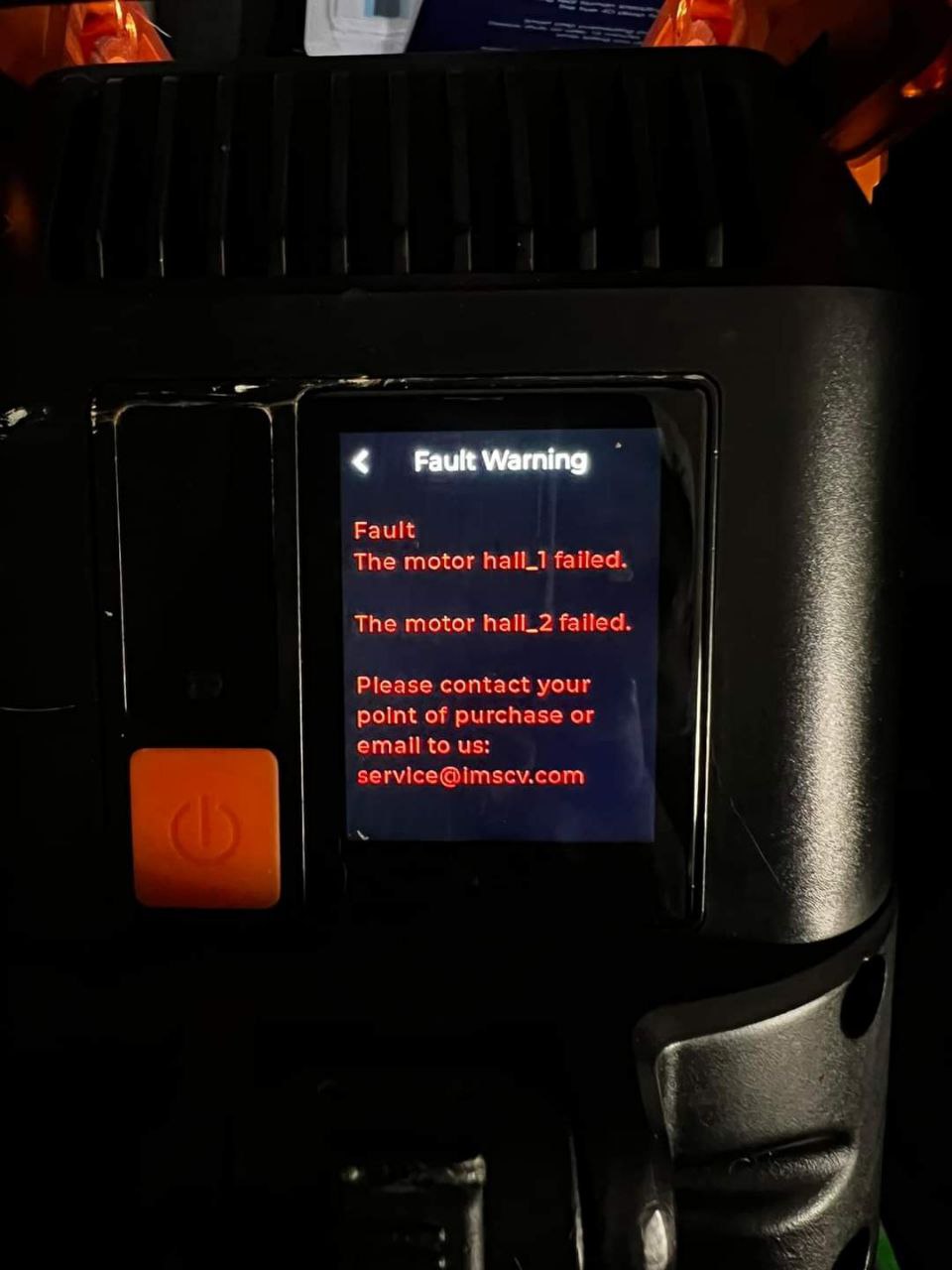

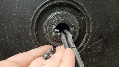

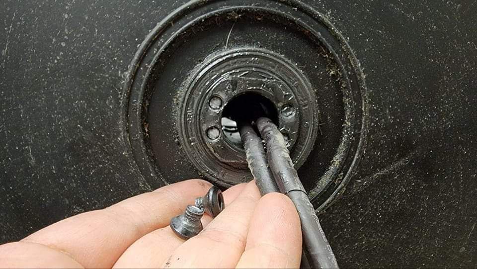

Очень много разных случаев. Да, есть погорельцы после умельцев. Но есть и после механических повреждений, и после зимнего отстоя самокатов. Пример сгоревшего S20 - это абсолютно новый заводской экземпляр с пробегом в пару сотен км. Есть ссущиеся и коротящие ячейки, есть неподключенные защиты, есть отваливающиеся ленты после заводской сварки. Тысяча разных причин, последствия только одинаково печальные
Вот из последних эпикфейлов. Опытный производитель моноколес инмойша пару месяцев назад выпустил флагман - V13. Колесо весом 54кг, размером с половинку мотоцикла. Долго и тщательно разрабатывали - двойные холлы, все на герметике, смарт-БМС и прочая... А спалились на говне - ось мотора держат тщедушные каленые болтики, которые не выдерживают крутящего момента монстрообразного колеса. Проворот статора, отрыв проводов холлов и фазных, коротыш на массу и контроллер с мотором тю-тю, в черный пирожок. Пока квартиры еще не подгорели, но это только потому, что слишком мало этого г.. куплено
И это сфейлился завод с RD и опытом. А ты про каких-то частников-кустарщиков...
