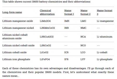

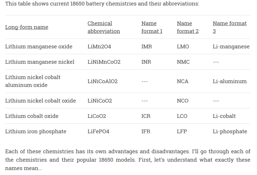

Цитата: DragonTM от 19 Май 2018 в 18:43
Некоторые полимером называют любые пакеты а не только литий-кобальт, на который приходится подавляющее большинство случаев.
Ну правильно, а что у нас еще есть кроме литий кобальта? Есть ЛЖФ и немного титаната.
Ведь то, что называют полимерными "котлетами"-призматиками, тоже литий-кобальт.
Поэтому да, литий-кобальт - это лидер пожарных рейтингов.  :-(
Вся разница в том, что полимерный электролит содержит кучу растворителей со сложным химназванием.
Оттого и горит, с реактивным воем.  B-)
DragonTM
Цитата: илс от 19 Май 2018 в 22:23а что у нас еще есть кроме литий кобальта?
Полимером и литий-кобальтом привык называть только предпоследний. Ещё титаната в этих 6 вариантах лития нет.
Ну правильно, титанат - довольно свежий вариант.
За исключением марганца, в табличке лидирует кобальт. Как в виде оксида, так и виде части формулы, в схожей химии.
Разумеется литий кобальт - это обобщенное название того, что на форуме ошибочно называют литий-ионом.
Можно сказать литий-никель...или литий марганец...один черт.
Повторюсь, полимерки содержат кобальт. Поэтому кобальтовая химия лидирует в пожарах. Как и в цифрах на максимальную удельную энергоемкость. B-)
Как по мне, так связь прямая. Именно с кобальтом.  :exactly:
