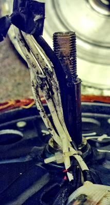

Даже я ленюсь тестить свои многочисленные батареи. Хотя, подозреваю, что там тоже не все благополучно.
Вот буквально, 2 нед. назад собрал колесо, ездил, ездил, сегодня разобрал, чтобы убрать термостат, а фазные провода успели протереться до ДЫР.
Контроллер, к счастью, не бахнул, да и до пожара далеко.
Вот только контроллер стОит, как 0,5 средней российской зарплаты.  :facepalm:
