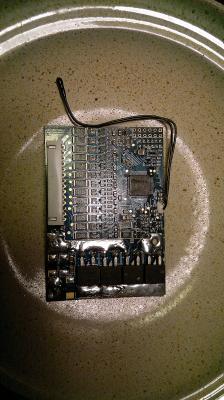

[user]se80[/user], Заголовок у темы хороший. Мотивирует на дублирование систем безопасности. :ah:
Я уже писал про (купленные мной) батареи от e4bike/
Так вот, там стоит двунаправленная БМС с мощными ключами.
Т.о. получается 2 уровня безопасности, при непосредственной зарядке от импульсного БП.
№1 модуль CV импульсной зарядки
№2 встроенная БМС
При зарядке через катушку от Адаптто, получается аж 3 уровня безопасности.  :eureka:
Сейчас Адаптто разрабатывает новый Контроллер.
Им обязательно надо сделать выносной термодатчик от БМС. Даже в дешевых китайских БМС есть такие датчики.
Есть он и в СмартБМС.  :exactly:

[user]se80[/user], с максбмс не в порядке только одно - она не в силах защитить батарею. Если на команду бмс остановить заряд контроллер глюканет и продолжит вкачивать - она не сможет ничего, кроме как сообщить: ну я же предупреждала..
Глюки в максконтроллере - дело не редкое. Нет никаких гарантий, что ваша надежная система контроллер-бмс-зарядная катушка-бп не даст сбой, ибо является по сути единым целым. Как уже написал, жалобы на заряд сверх выставленного порога уже есть. Пока они незначительны, но для липо много то и не надо!
Если вас это устраивает - пользуйтесь! Если что, адаптовцы не несут ответственности за ущерб от глюков.
С обычной же бмс присутствуют два независимых контроля заряда. И только при выходе из строя обоих возможны проблемы.
Отдельно - зарядка (с лимитом по макс. напряжению). Отдельно бмс (с возможностью отрубить батарею от зарядника).
При зарядке через катушку можно так же поставить китайскую бмс, но другого типа: с симметричным зарядом\разрядом (двухпроводная).
Трехпроводную совместить с катушкой не получится, ибо макс заряжает через разрядный минус.
Я не говорю, что максбмс - это плохо. Я говорю, что этого недостаточно. Особенно с липолями.
