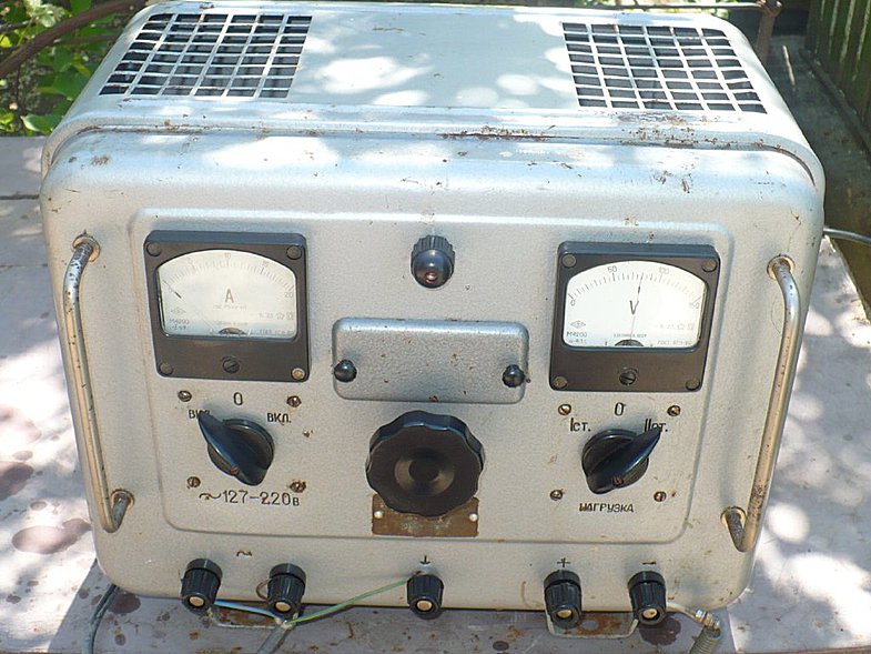

В любом случае хорошо бы фото начинки, посмотреть что там. Если бы tmkt всерьёз
так озаботился бы 10 кг трансом то в Мск я мог бы ему подарить что-то подобное, периодически у нас на помойку выбрасывают ВСА-5, я пару таких чуть модернизировал и при испытаниях моторов как БП использую. Там честный латр-трансформатор (с гальваноразвязкой) советский и медный :) .
