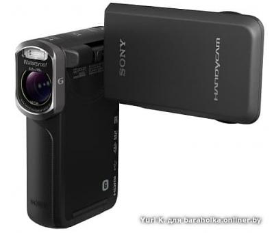

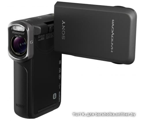

Еще у меня есть очень хороший камкодер Sony HDR-GW55
Кстати, позиционируется как экшен камера, подводная
И у него есть все что душа пожелает - и стаб, и HD, GPS...
Но:
1. Его жалко. В случае падения - покоцается, поломается. Чего ради? (с экшонами есть боксы, тут конечно плюс)
2. Его надо включать на запись, а мой регик сам стартует при подаче питания
3. Он весит... на шлеме его таскать неприятно, в руках на палке возить - не для меня (разве что специально поснимать чего)
4. Аккум часа на два
5. Время чтобы его снарядить, пристегнуть.... Может не так и много, но с региком проще.
По факту, вот есть у меня камера, но я ее не таскаю, каждый день, т.к. муторно и неудобно.

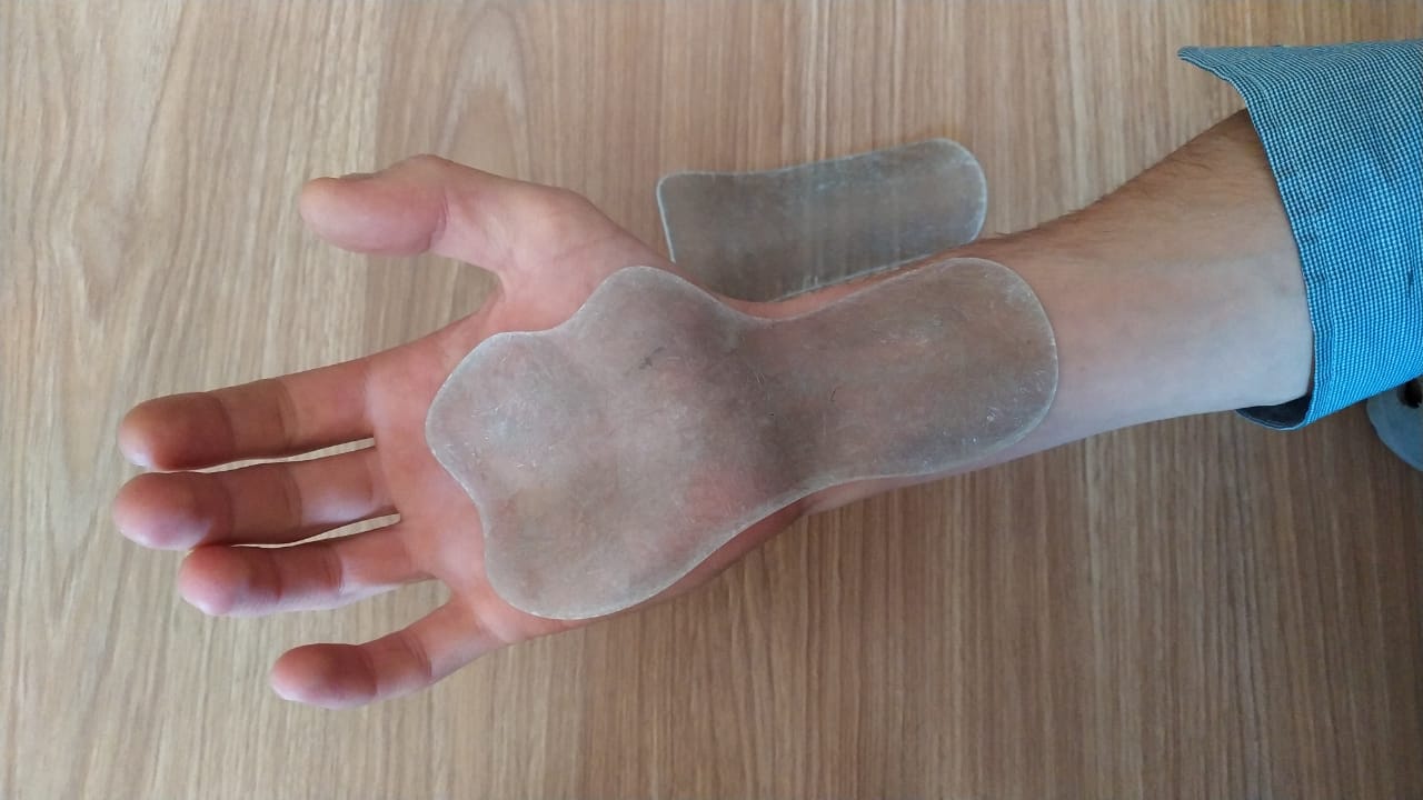

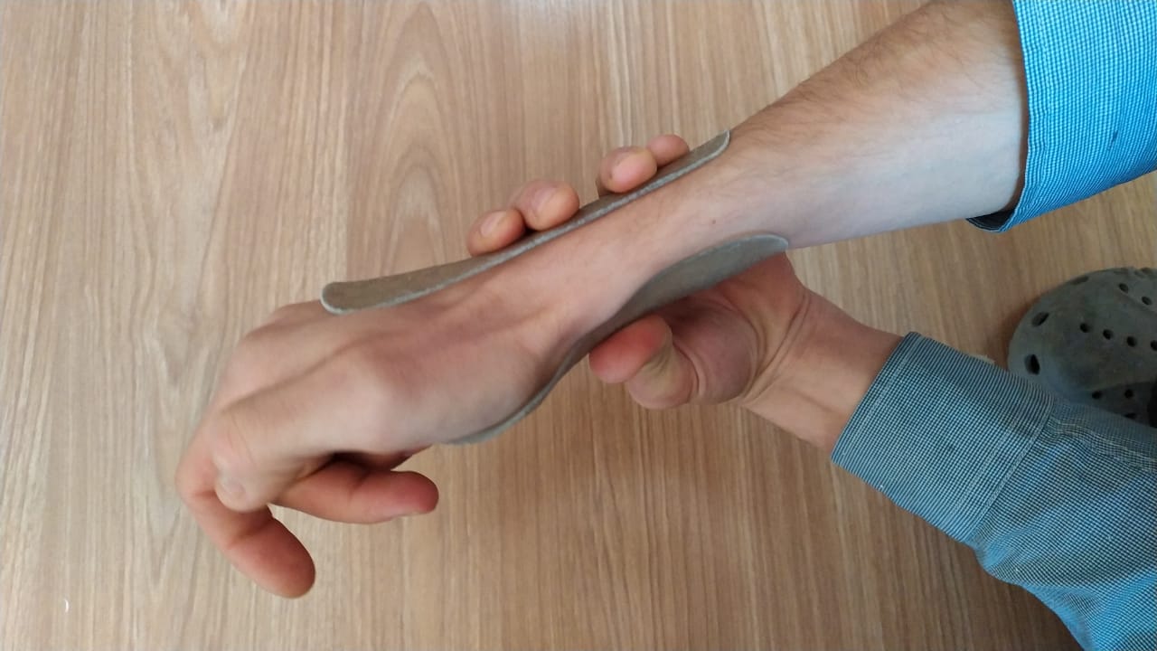

Приветствую. Делаю защиту запястий именно под свои руки с максимальной защитой.. Сделал слепки от рук, затем матрицы и финишные пластины..
https://youtu.be/_el5NsOdAkE
Сказать что удобно ниче не сказать, невероятный комфорт.. От пластин. Стоит вопрос: при такой нижней пластине верхняя не будет бессмысленной?

Пластины выполняют разную функцию.
Нижняя нужна для того, чтобы, упав на ладони, райдер мог скользить по асфальту, и таким образом гасить скорость. Поэтому часто пластину со стороны ладони делают выпуклой.
Верхняя нужна для того, чтобы, упав на ладонь, подставленную сзади, райдер не сломал себе запястья: пластина не даст кисти выгибаться в обратном направлении в запястном суставе. Поэтому эту пластину делают из металла и толстую.
max_x_20
Но как при хорошей прочности  нижней пластине рука изогнетсяя назад? Пластина не дает это сделать. Да и на многих защит где пластина похожей формы, верней пластины нет. Что она разве только от скользячки?

Интересно будет посмотреть продолжение и готовый результат. Как оно будет дружить с перчатками? Пластины будут прилегать сразу к коже, без вентиляции?

Цитата: max_x_20 от 24 Авг. 2020 в 21:43Что она разве только от скользячки?
Нет, конечно, ещё чтобы не ободрать ладонь.
Цитата: max_x_20 от 24 Авг. 2020 в 21:43Но как при хорошей прочности  нижней пластине рука изогнетсяя назад?
Никак. При хорошей прочности. Попробуйте своим весом согнуть эту пластину, и если получится, значит прочности недостаточно.

Цитата: Евгений66 от 24 Авг. 2020 в 21:58Пластины будут прилегать сразу к коже, без вентиляции?
Нет, под пластинами будет кожанная подстилка. Уже прикупил кожу, оч мягкая

Это не проблема, могу добавить слои стекломата и получить очень высокую прочность..

Незнаю, наверное верхнюю уберу.. Ну реально железобетонная получается

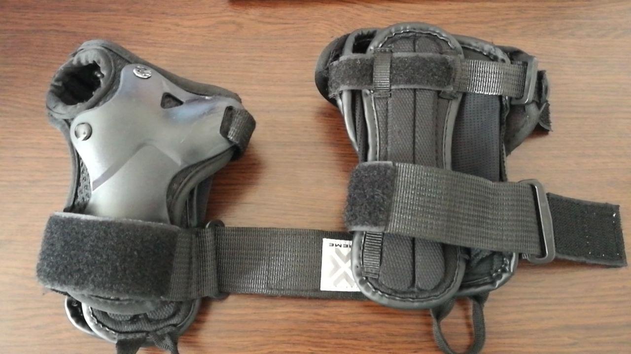

У меня завалялась дешманская защита кисти для сноуборда. Я к ней пришил скользяшку от дешманской алишной защиты. Получилось норм и удобно

[user]Yuri_K[/user], вот то что на фото, на верхней части там в ткани тоже вшита пластина или просто ткань?
