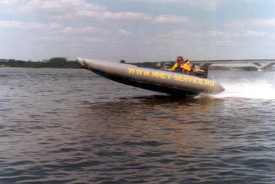

А лодки классные у вас!! Здорово когда есть время на такое супер хобби! Уверен, что на профильном форуме вы пользуетесь заслуженным почетом и уважением. Наверно оттуда и такая манера общения. Здесь вас пока не знают...

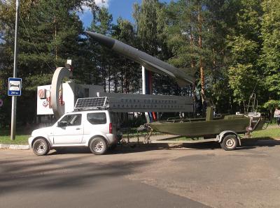

Разведовательно-балдёжный электро-бензиновый комплекс "Сверчок".
Проезжая рядом с заводом по производству крылатых ракет  7-го поколения

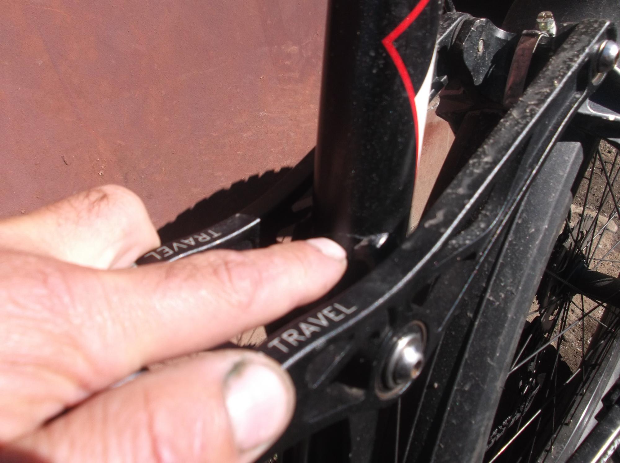

#155

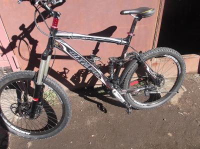

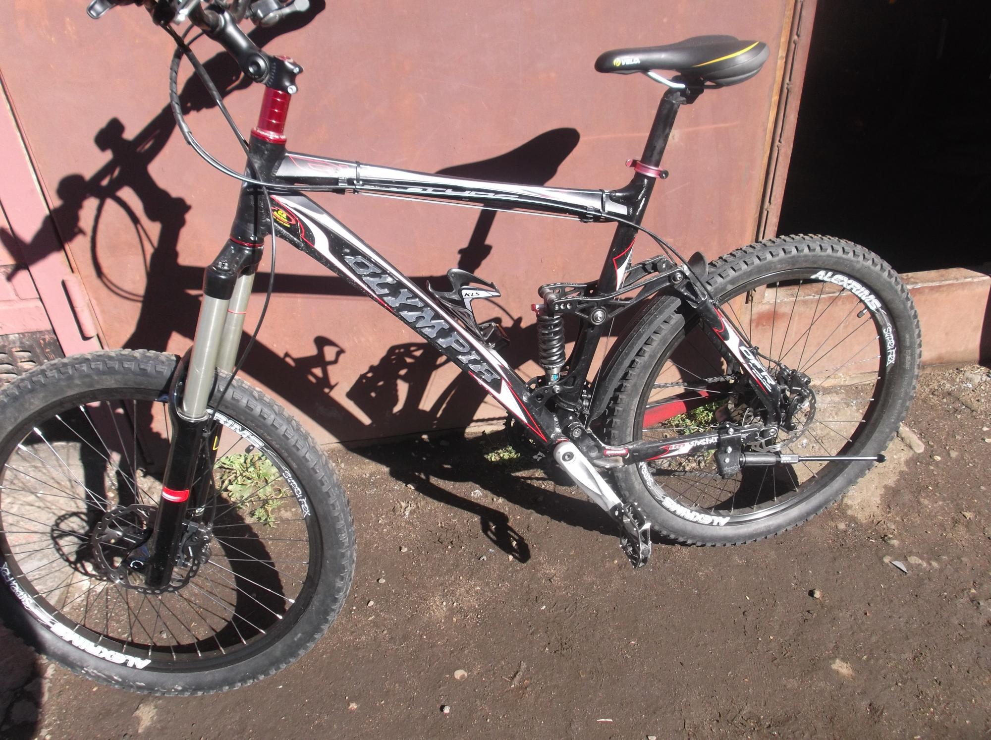

Рискую "оскорбить чувства верующих" - в импортные аналоги АД-31. :-D :-
Обычная усталостная трещина, без всяких видимых результатов "запредельных нагрузок".
И такого - дофигищща. Приносят подварить - постоянно.
Сам велик - не разбираюсь что это "крутяк" или "ацтой".....мне пофигу.  так как важен "результат" -
"3(000) рубля на пиво каждый день" ;-D
А еще бывают "суперские велики" - там.... на" портвешок с плавленным сырком" ..набегает... :-D

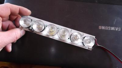

#156

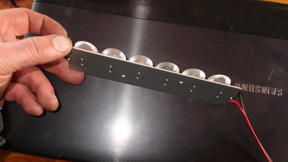

Наводя порядок в своей "художественно-сварочной студии" нашел вот такой Экслюзив.
Это светодиодные фары, которые СДЕЛАЛ мой знакомый Спец по светодиодному освещению.
Первоначально они были предназначены для катеров, а сегодня я узнал что они могут замечательно работать БЕЗ последствий и при 24в и 36 в  и 48 в.
А это значит , что новый"СверчЁк"......будет иметь Адские фары.....покруче чем у Боинга при посадке ночью в Шереметьво (это я часто наблюдаю).... :-D
Хочу Сразу заметить - это его личная разработка, и плата сделана в РФ на одном из заводов этой отрасли.
Это - в Митино не купить.
Сложно - может каждый "чудак", а ты попробуй сделать просто...:-))
poraboloid
Странно, а на плате указано Opto Semiconductors OSRAM....  :-D
Вообще стандартная плата на фольгированном алюминии, с отверстиями под стандартную же оптику.
Только драйвер заодно туда же зачем-то запихнули, ремонтопригодность от этого страдает.
Советую пощупать плату после 10 минут работы, если ток не мизерный - потребуется радиатор.
дядя Вася
#158
Разработчик - ТАМ работает. И это - не говнокетай.
Фары для катеров - я ставил ....никаких радиаторов не ставил..... работает...и не 10 минут а... побольше. Корпуса фар - сварные из АМг-5
Рекламаций - не зафиксировано.

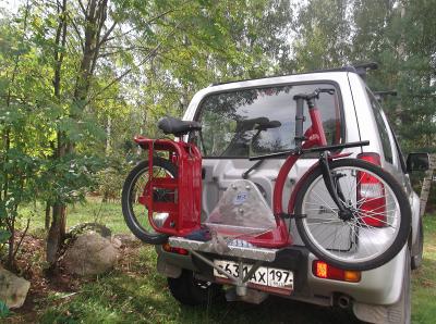

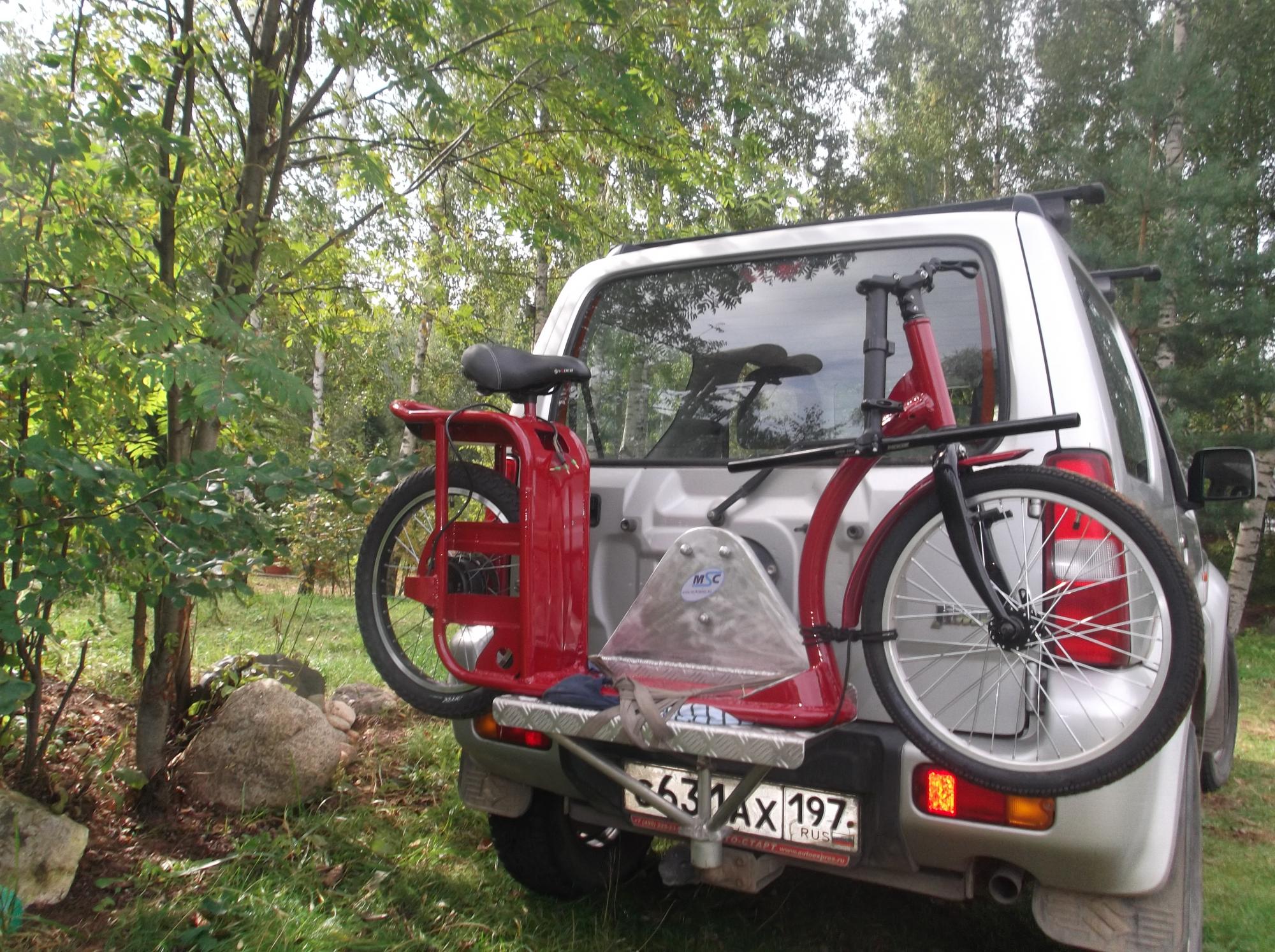

дядя Вася
#161
вот еще вариант, версия 3.0
устаканиваю технологию сборки(сварки) для уменьшения количества швов.
Батарея... плоская(кирпичик) есть место для 2х штук по 15 ач.
Крыло переднее теперь своё и легко повторяемое -  выточены ролики для станка, теперь можно катать из Амг-5 любые (под разные колёса)
